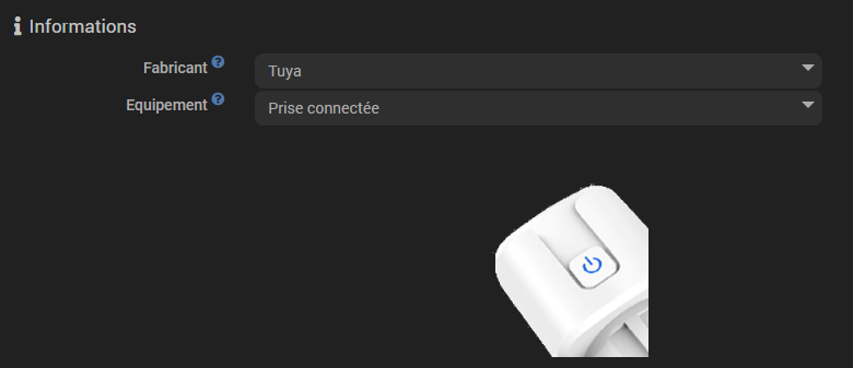

Hello, utilise ca :
c’est tout pareil, sauf le on/off biensur

Rien de nouveau pour l’instant, je vais essayer l’astuce de @skillix avec la prise connectée Tuya, je vous tiens au courant
Salut désolé, j’ai essayé toutes les prises connectées disponible sur le plugin
officiel
aucune remonté de conso ,pourrais tu faire une capture d’ecran sur les commandes
merci

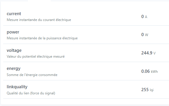

Merci rien ne fonctionne il y a bien 3 valeurs qui remonte rien de cohérent
je vais essayer aussi de passer aussi a Z2m
Édit : tout fonctionne avec le plugin officiel jeedom Z2m

Par contre je prend conscience d’un truc, quand tu disais qu’il n’y avais pas la conso, tu parlais d’une mesure, ou bien d’une commande en KWH « cumulé » ? car sur cet équipement il existe pas, c’est une conso instantané uniquement, peu importe le plugin, le module ne le fournit pas.
À la base j’ai acheté le module
Pour remplacer le zlinky qui perd les données
les donnees numérique dans l’application officielle tuya me suffisent
Power current voltage

Tu as inclus le module MatseePlus avec Z2m ?
Oui fonctionne sans problème avec Z2m plugin jeezigbee
