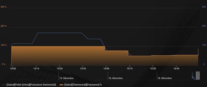

Le besoin est juste d’avoir une valeur puissance réellement proportionelle à la valeur « Power calcul » : je ne comprend pas pourquoi ce n’est pas le cas en fait.
On le voit bien sur le graphique suivant :
Dès que l’indice « Power calcul » (légende Poele (info) Puissance thermostat) dépasse 100, alors la puissance du plugin thermostat se met à 100%, mais c’est n’est pas proportionnel.
PS :
En fait je comprend pourquoi ce n’est pas proportionnel : il n’y a aucun moyen de connaitre la valeur max du « Power calcul » et peut être que la très forte inertie de mon poele à granulé génère des valeur de « Power calcul » si hautes qu’elle n’ont pas été prévues à la base ?
Faut pas faire ca, le plugin thermostat utilise l’apprentissage (une ia en gros) pour voir combien de temps il faut chauffer en apprenant ton isolation et ta puissance de chauffe. Toi en modulant la puissance de chauffe tu perturbes énormément l’apprentissage ca le rend même complètement faux.
Si tu veux moduler la puissance du chauffe il faut passer en mode hystérésis et utiliser par exemple le delta de température pour moduler la puissance de chauffe.
