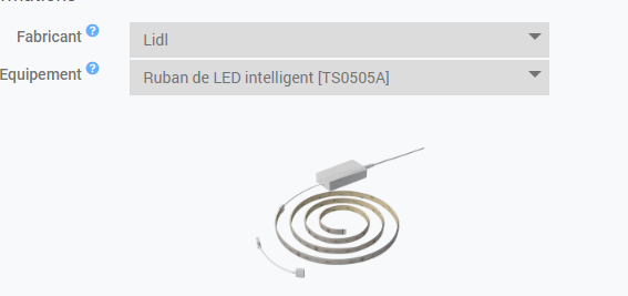

J’ai pour ma part acheté son petit frère, j’ai réussi à la piloter via le module que vous citez de chez lidl: Ruban de LED intelligent [ TS0505A]
Fonctionne pour ma part, variation des blancs plus luminosité.
Moi j’ai pris l’ampoule et ça marche aussi.
Merci du retour

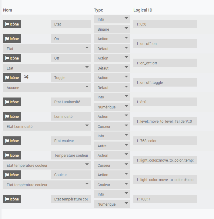

FAites voir votre page commande sur la partie couleur etat et action svp ?
voici
cdt
Merci à vous. Concernant vos parametres j’ai testé les mêmes que vous pour la couleur blanc sans succès (ceux fournis par le fichier brut)
J’ai pas testé ceux là qui sont des parametres différents de ceux que j’avais pour gérer la couleur du blanc.

Question bête, est-ce que vous aussi c’est le controleur LED qui apparaît en image ?
Je suis resté sur HUE pour le gérer j’ai pas retesté du coup sur zigbee
