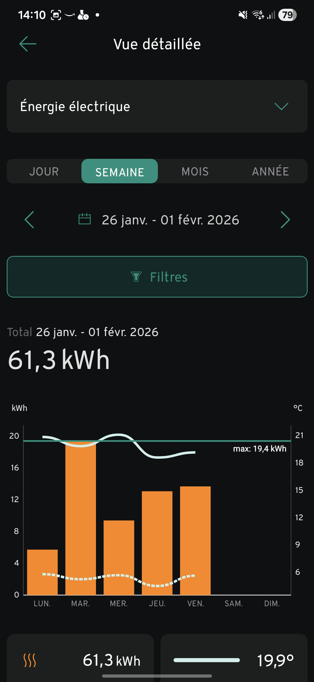

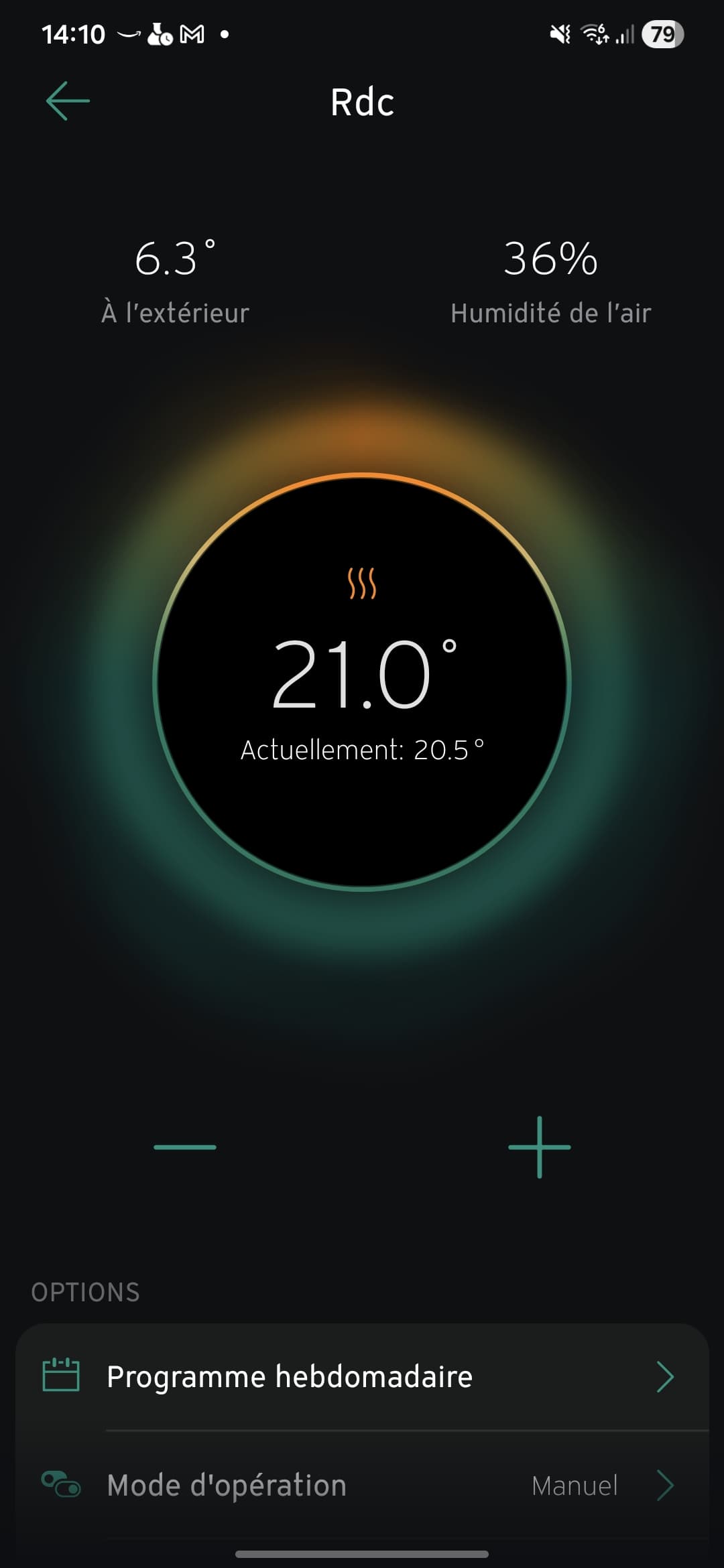

Lorsque j’utilise l’application mobile myVaillant, il y a des informations supplémentaires qui m’interessent:
  • l’humidité de l’air
  • la consommation électrique
Voici les screenshots de l’appli téléphone.
Serait-il possible d’ajouter ces infos?
Si besoin d’un coup de main pour tester, je suis bien évidemment disponible.

concernant les stats sur l’énergie consommée/produite, je vais regarder ce que je peux faire

currentRoomHumidity est déjà géré mais ce n’est pas l’humidité extérieur mais celle de la pièce, elle remonte lorsqu’on à un thermostat « ambisense » dans la pièce
Pour l’humidité, désolé, je n’ai pas précisé mais c’est bien l’humidité intérieur qui m’intéresse.
J’ai un régulateur sensoCOMFORT à l’intérieur qui me remonte température et humidité. Dans le plugin seule la température est remontée et je ne vois pas l’humidité. La valeur de l’humidité que je vois dans l’appli téléphone correspond à la valeur de l ’attribut currentRoomHumidity

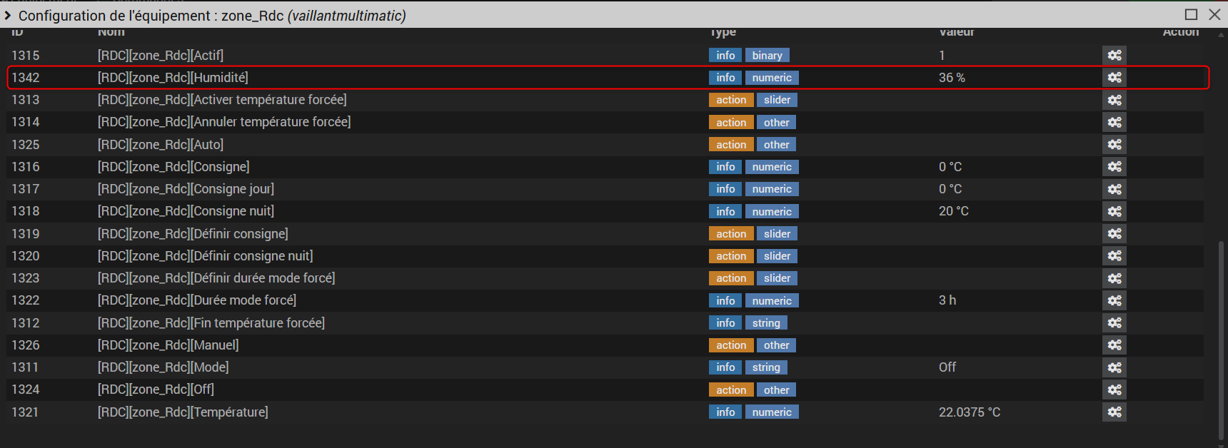

sauf que avec la ligne complète je peux confirmer que ce n’est pas ca qui m’intéresse,
d’où le fait de fournir systématiquement un log complet et pas juste une extrait qu’on pense être le bon :wink:
bref, j’ai regardé le log et aucune trace de l’humidité extérieur donc pour l’instant je ne sais rien faire sur ce premier point.
Il veut l’intérieur.
L’humidité remonte déjà alors, je ne comprend pas
J’ai le même matériel je pense
Et on le voit dans le log de ce qui est envoyé à jeedom il me semble
ok je ne sais pas pourquoi mais je pensais que vous aviez des ambisense avec l’humidité via ce thermostat (via le concept de pièce) mais c’est en fait 2 zones que vous avez et pas des pièces (ca dépend du matériel que vous avez)
du coup effectivement l’humidité n’est pas gérée à ce niveau mais je peux l’ajouter
ca devrait être ok en beta demain.

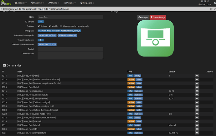

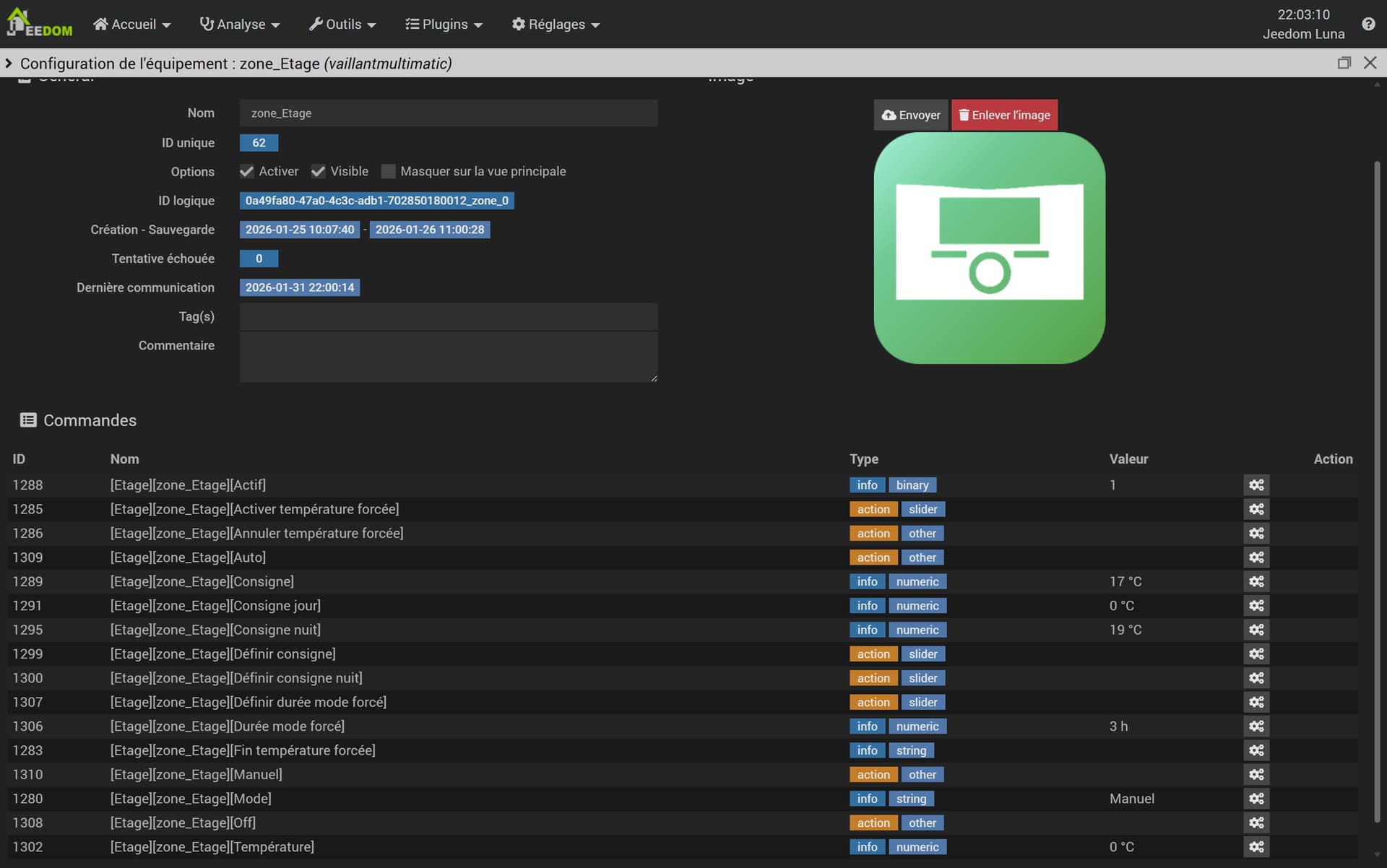

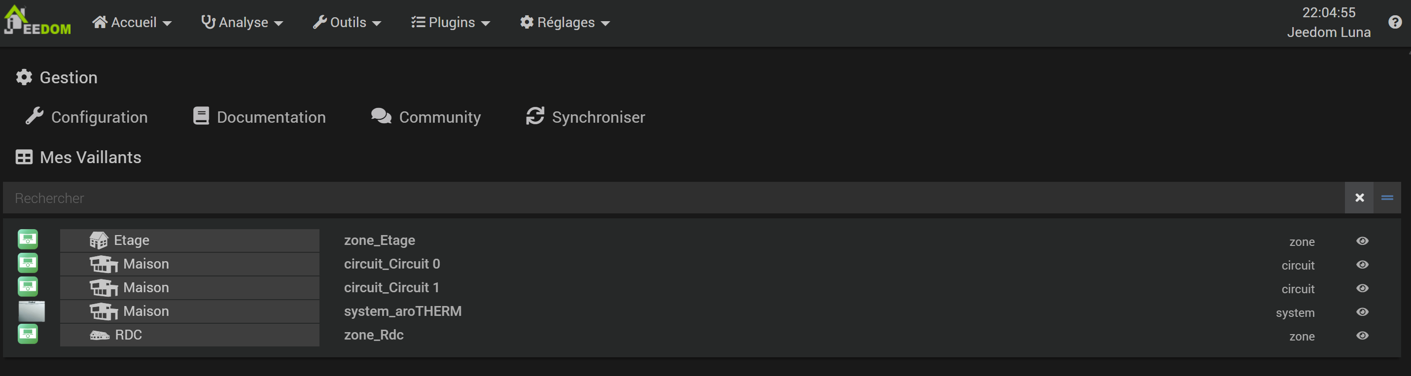

Si pas le cas, il faudrait que je voie les équipements zone qui ont été créés. il y en a combien?
pour avoir une vue complète, je souhaite une capture écran de la config avancée des 2 équipements zones (s’il y en a bien deux)
merci d’avance, je regarde la beta demain.
Et j’ai effectivement 2 zones:
J’ai testé et l’humidité remonte correctement maintenant:
Merci beaucoup !

Ou est-ce que je le laisse ouvert pour le 2ème point concernant les infos de conso?
pour l’énergie je ne trouve rien désolé, ca ne va pas être possible
Moi j’ai fini par mettre une pince ampèremétrique sur le circuit de la PAC pour connaitre sa conso car je ne trouvais rien dans l’api.
En plus on est tellement bridé maintenant sur le nombre de requêtes que l’on peut faire que ca perd de son intérêt de l’avoir dans le plugin, ca ne sera pas actualisé assez fréquemment
OK, merci d’avoir regardé.
J’espérais que ca soit possible, mais peut etre qu’ils réservent ca à leur appli.
