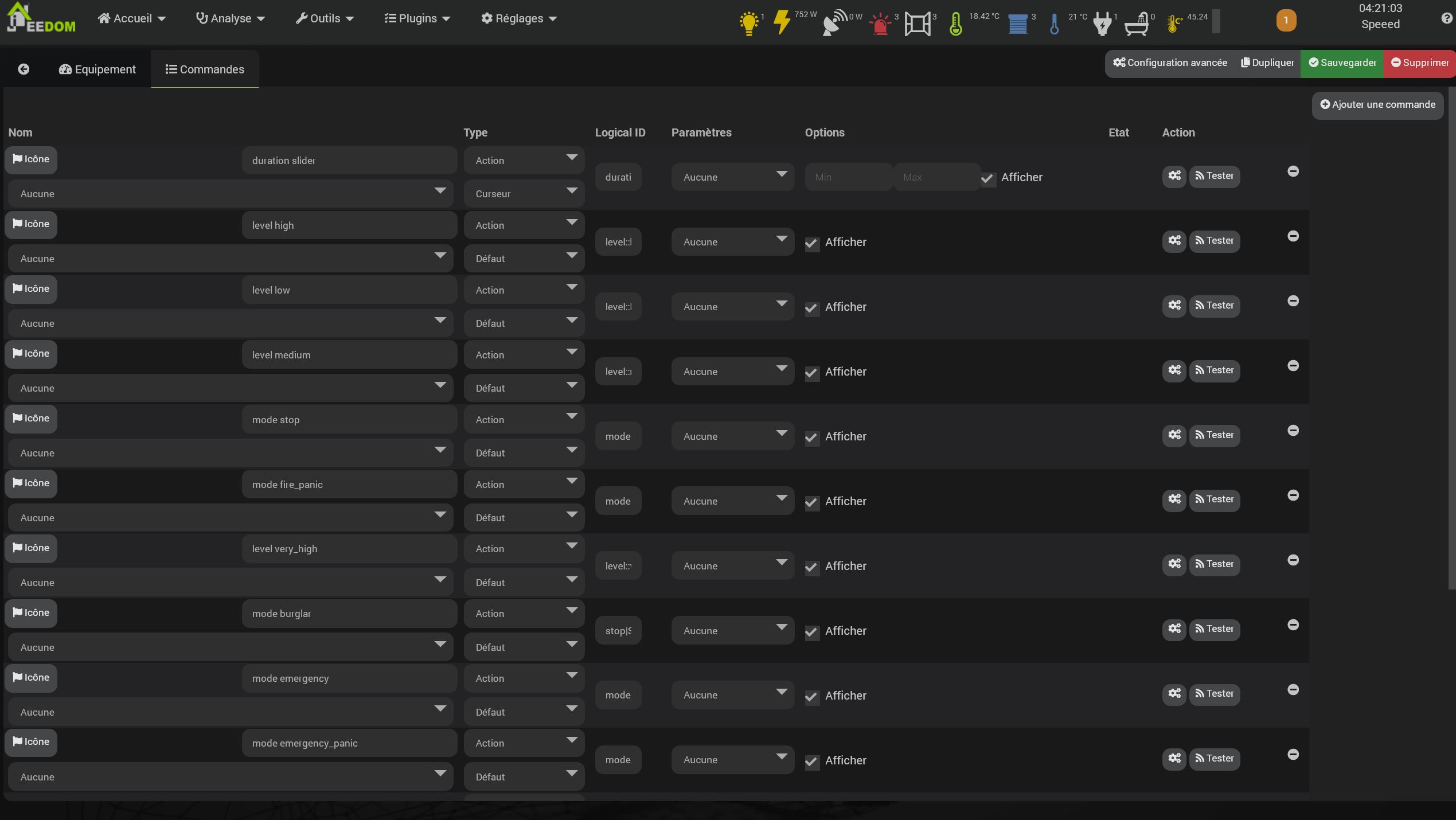

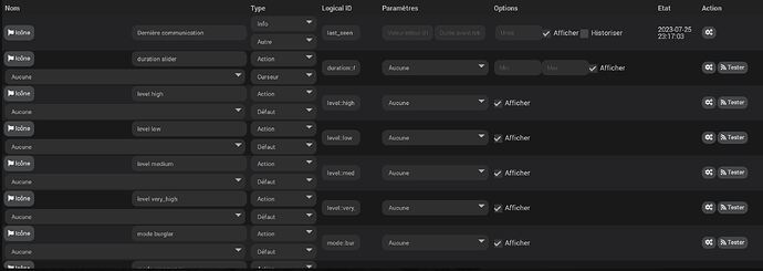

un grand merci Brugal21 pour tes recherches et ton message, cela m’a permis de recréer les commandes facilement et pouvoir utiliser la sirène correctement sur plugin zigbee (j’étais avant sur deconz et je n’avais pas rencontré ces soucis de commandes reconnu en slider).
Merci encore
Merci également à brutal 21
les commandes fonctionnent correctement sur le plugin zigbee, également sur Z2m
mais sur le plugin jeezigbee
peut-être qu’avec une mise à jour, cela sera le cas

bonjour

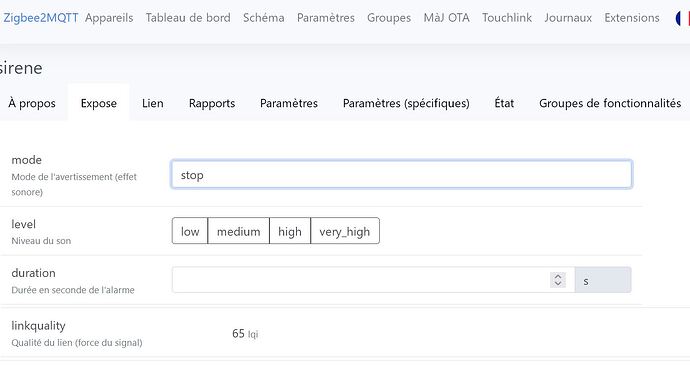

je parle du nouveaux plugin jeezigbee (z2m)
les commandes sont fonctionnelles dans l’interface z2m
mais pas dans le plugin jeedom
j’ai fourni les logs dans un autre post
j’ai fait reference a zigbeelinker simplement pour dire que tout etait Ok avec zigbeelinker
cordialement
