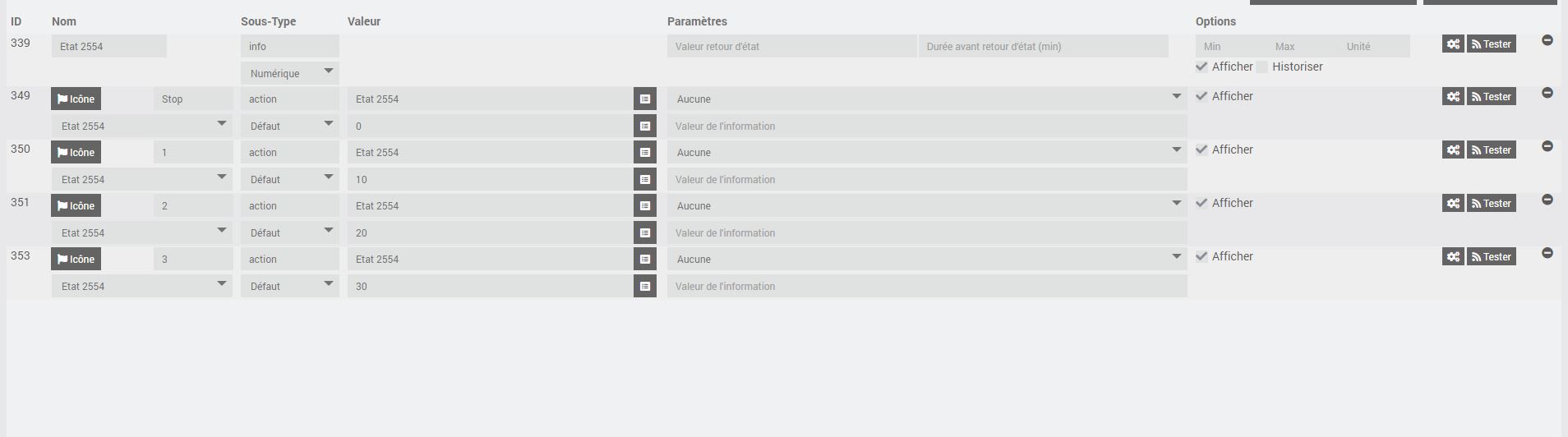

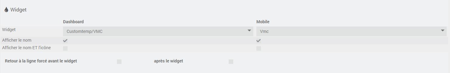

Je pense rencontrer un problème avec le widget, je m’explique le mieux possible :
J’ai, dans un premier temps, littéralement copier/coller ton paramétrage de ton virtuel pour voir l’animation du widget. Je n’arrive a le voir tourner qu’en grande vitesse (rouge) peu importe le bouton sur lequel j’appui. A l’exception du stop qui arrête l’animation.
voici des impression écran, si toutefois tu sais me renseigner de la ou je me suis gauffrer… :confused:

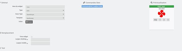

Tu noteras le nom du widget utilisé par rapport a celui créé (j’ai créé widget VMC, j’utilise le customtempvmc car lui m’affiche l’animation, l’autre le vmc, n’affihe rien.)
capture1-vmc
D’avance merci

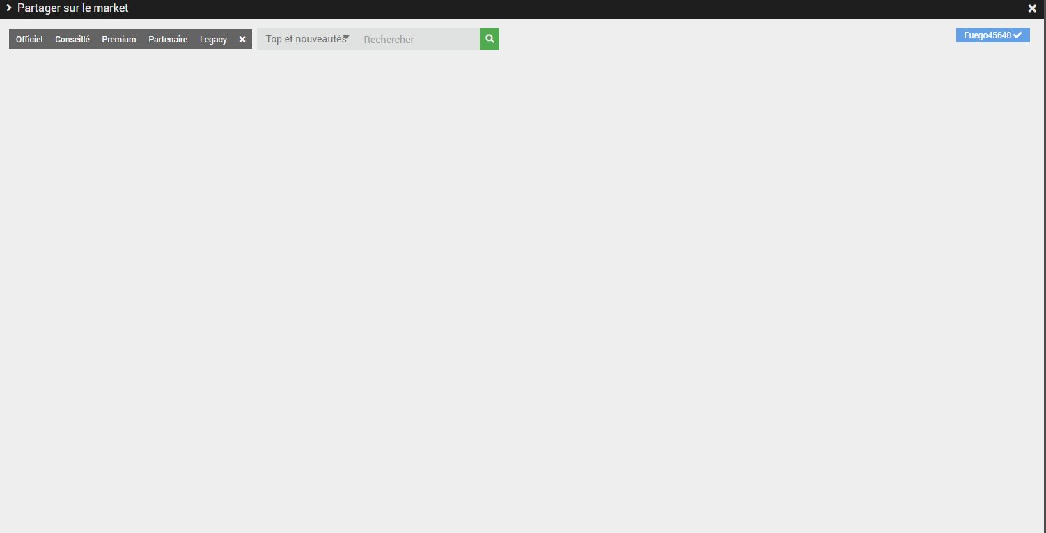

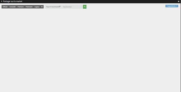

Oui, je l’ai d’installer, mais je ne visualise rien, alors j’ai pensé qu’il n’y avait plus de market comme j’ai cru le lire a droite et a gauche.
Voici une capture de ce que je visualise quand je vais dessus…

EDIT : @Salvialf
Le test a vite rendu ces résultats : idem.
J’ai désinstallé le plugin widget comme préconisé. J’ai supprimé mon virtuel et recommencé. Même résultat.
J’y ai cru car visiblement, au chargement de la page, le l’hélice tourne en petite vitesse (jaune) mais des que je cherche a appuyer sur 1/2/3 ca tourne rouge a fond et plus d’autres changement par la suite.

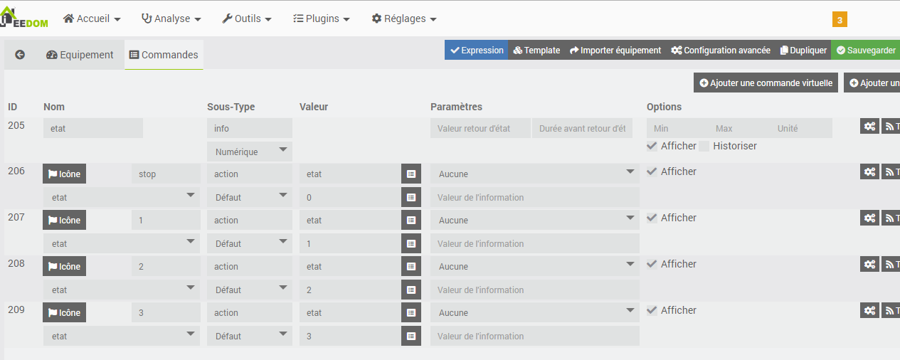

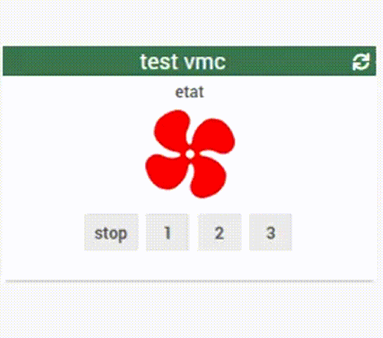

v4.0.51
Sans titre
suit la vidéo (je ne connais pas les autres façon de crée un widget)
hormis les couleurs en paramêtre j’ai rien fait d’autres
Merci d’avoir pris la peine de me répondre. Dans la configuration du virtuel, en valeur des actions j’avais mis 0,10,20,30… j’ai mis 0,1,2,3 comme sur ton dernier screen et nickel… pourtant, en paramètres optionnels j’avais bien mis 0,10,20,30… curieux ?
