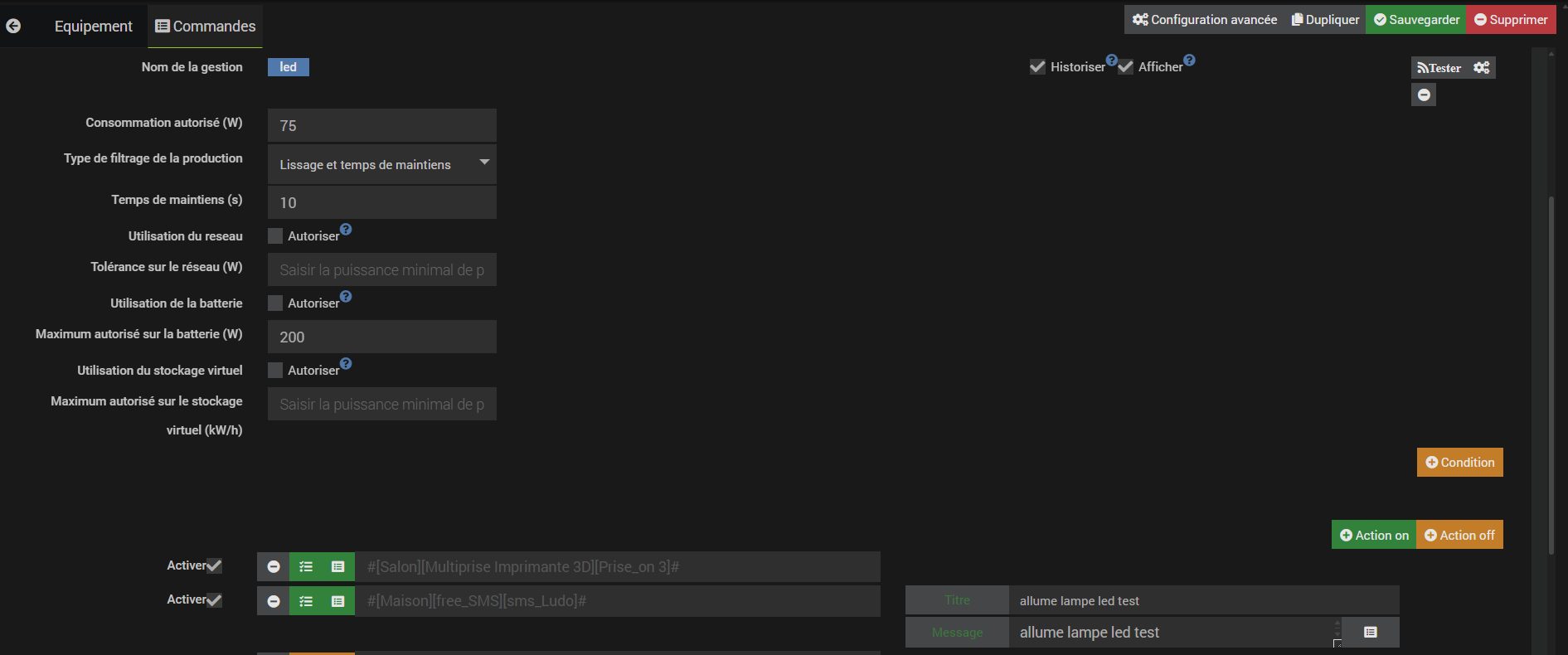

bonjour, je voudrais savoir si quelqu’un pouvais m’aider a créer mon premier équipement
je voudrais juste faire un test d’allumer une ampoule si la production solaire de passe 1000w par exemple et même cela cela ne fonctionne pas ou en tout cas, des fois cela s’allume mais ne s’éteins plus
l’idée par la suite est d’allumer mon chauffe eau avec
lorsque je regarde la doc, cela semble simple pourtant

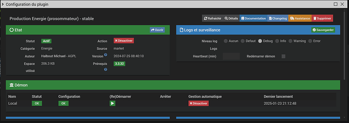

Peux tu m’envoyer les log en débug pour comprendre ce que fait le plugin
j’ai aucun log qui remonte on dirait ou alors je ne suis pas au bonne endroit
j’ai réactive le plugin ce soir, peut être que j’attends demain que ma production solaire recommence
c’est bon finallement j’ai cela qui est remonté

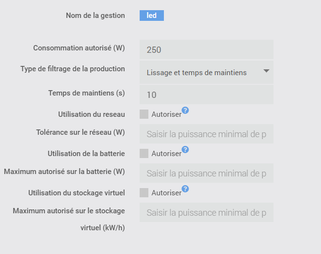

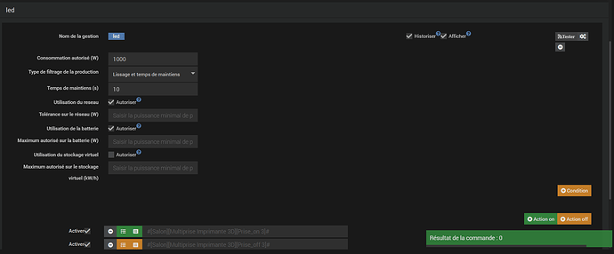

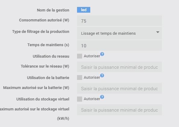

ma led test c’est allume maintenant quand et comment elle s’eteint avec ses infos
Tu as autorisé le réseau et la batterie sans metre de seuil de tolérance.
Pour moi tu veux autorisé une led de 1000W avec une autorisation de consommation sur le réseau et sur la batterie a 0W.
Sur tes log, pas de production donc la gestion ne fait rien.
A choppé les log ou la production lissée par le plugin qui dépasse les 1000W et qui doit autorisé l’allumage
Pareil pour l’arrêt
ok donc avec cette config c’est bien que j’autorise si production solaire est supérieure a 250w
et pour mes tests je ne veux pas utiliser via le réseau ni la batterie.
donc logiquement si prod solaire = 250 ou plus → led on
si prod solaire <250 depuis + 10s → led off
c’est bien cela
je test cela demain en ajustant le 250w suivant la prod solaire car vue le temps de demain cela ne va pas monter très haut
par la suite je souhaite faire chauffer mon ballon d’eau chaude en journée si
production solaire - consommation maison est > a 2000w
est possible dans l’état avec ton plugin
après pour aller plus loin je voudrais pouvoir lui mettre une condition en plus a savoir si la batterie est pleine a xx %
je sais que dans l’état cela ne le fera pas, mais pense tu pouvoir rajouter ce type d’information sur la batterie dans ton plugin
merci

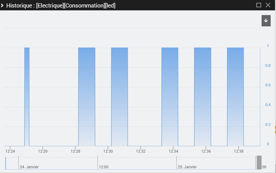

bonjour, voici ce que cela donne avec ses infos, la led ne s’allume pas

des quej’ai fait cela comme config, j’ai eu un on / off de la led

puis sans rien faire quelques temps apres j’ai cela

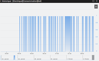

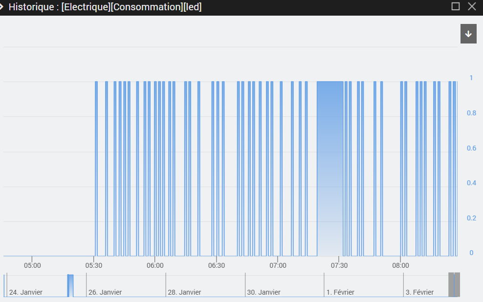

actuellement la led s’allume et s’éteins régulièrement alors que la production solaire ne change pas trop et repasse pas en desous de la valeur 75 et ma led ne consomme pas 200w en si peu de temps
voici l’etat de la lampe
merci pour ton analyse

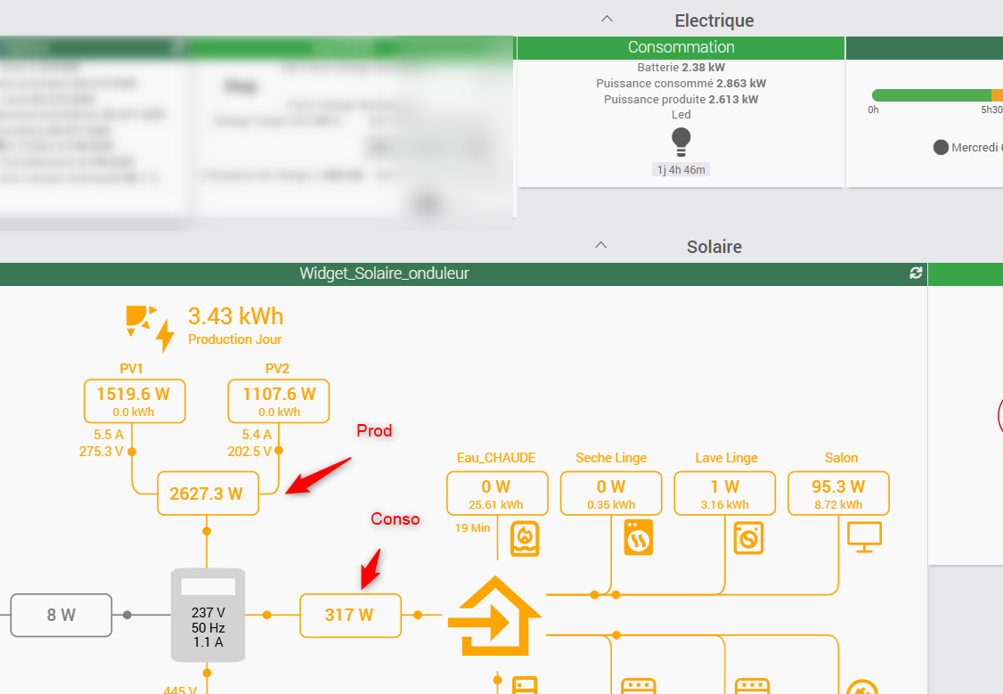

ludoviclt:

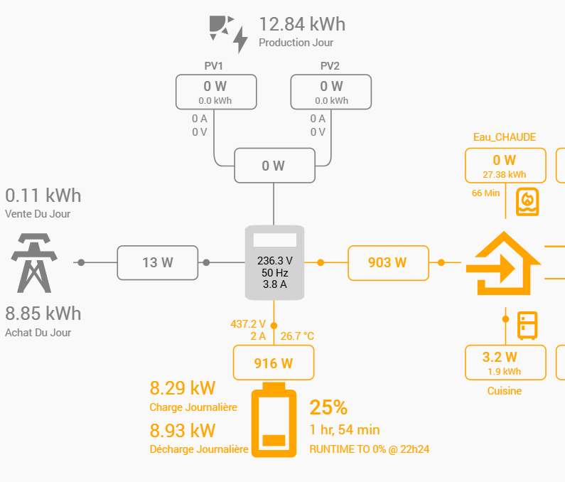

Le plugin autorise la gestion (donc ta led si la Production > la Consommation (Puissance consommé reel + puissance de ta gestion)
Donc c’est normal que tu n’est pas d’activation
La tu autorise une conso sur la batterie donc grossièrement tu ajoute 200W a ta production
par contre je suis surpris car il me manque un log apres l’execution de tes actions comme si le code plantais
PEux tu regarder dans le Http.error?
merci pour ton retour, je comprends mieux maintenant
donc en gros, si ma maison consomme 500W + le besoin de 75W pour que la led s’allume, il faut un minimum de 575W de production solaire, pour pouvoir la mettre en marche
avec un temps de maintien de 10 secondes, si j’ai plus que 550W de production la led va s’éteindre c’est bien cela.
par contre suite a l’allumage de la led, ma consommation passe donc a 575W, est ce qu’il faut 75W de plus en production pour la maintenir en marche soit 650W
des que je relance mes tests je t’envoi les log http.error

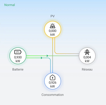

voici mon retour pour ce matin
depuis 05h30 ( c’est l’heure ou ma batterie est autorise a fournir du courant )
j’ai la même chose, la lumière s’allume et s’éteint

[2025-02-04 06:08:39] DEBUG : [Electrique][Consommation][Production] : Puissance produite : 0W
[2025-02-04 06:08:39] DEBUG : [Electrique][Consommation][Consommation] : Puissance consomé : 0W
[2025-02-04 06:08:39] DEBUG : Exécution de #[Salon][Multiprise Imprimante 3D][Prise_on 3]#
[2025-02-04 06:09:40] DEBUG : [Electrique][LINKY_TIC][PAPP] est mise a jour: 180
[2025-02-04 06:09:40] DEBUG : [Electrique][Consommation][Production] : Puissance produite : 0W
[2025-02-04 06:09:40] DEBUG : [Electrique][Consommation][Consommation] : Puissance consomé : 180W
[2025-02-04 06:09:40] DEBUG : Exécution de #[Salon][Multiprise Imprimante 3D][Prise_off 3]#
[2025-02-04 06:10:39] DEBUG : [Electrique][LINKY_TIC][PAPP] est mise a jour: 210
[2025-02-04 06:10:39] DEBUG : [Electrique][Consommation][Production] : Puissance produite : 0W
[2025-02-04 06:10:39] DEBUG : [Electrique][Consommation][Consommation] : Puissance consomé : 210W
[2025-02-04 06:11:55] DEBUG : [Electrique][LINKY_TIC][PAPP] est mise a jour: 220
[2025-02-04 06:11:55] DEBUG : [Electrique][Consommation][Production] : Puissance produite : 0W
[2025-02-04 06:11:55] DEBUG : [Electrique][Consommation][Consommation] : Puissance consomé : 220W
[2025-02-04 06:13:24] DEBUG : [Electrique][LINKY_TIC][PAPP] est mise a jour: 210
[2025-02-04 06:13:24] DEBUG : [Electrique][Consommation][Production] : Puissance produite : 0W
[2025-02-04 06:13:24] DEBUG : [Electrique][Consommation][Consommation] : Puissance consomé : 210W
[2025-02-04 06:14:24] DEBUG : [Electrique][LINKY_TIC][PAPP] est mise a jour: 0
[2025-02-04 06:14:24] DEBUG : [Electrique][Consommation][Production] : Puissance produite : 0W
[2025-02-04 06:14:24] DEBUG : [Electrique][Consommation][Consommation] : Puissance consomé : 0W
[2025-02-04 06:14:24] DEBUG : Exécution de #[Salon][Multiprise Imprimante 3D][Prise_on 3]#
[2025-02-04 06:15:25] DEBUG : [Electrique][LINKY_TIC][PAPP] est mise a jour: 220
[2025-02-04 06:15:25] DEBUG : [Electrique][Consommation][Production] : Puissance produite : 0W
[2025-02-04 06:15:25] DEBUG : [Electrique][Consommation][Consommation] : Puissance consomé : 220W
[2025-02-04 06:15:26] DEBUG : Exécution de #[Salon][Multiprise Imprimante 3D][Prise_off 3]#
[2025-02-04 06:16:25] DEBUG : [Electrique][LINKY_TIC][PAPP] est mise a jour: 0
[2025-02-04 06:16:25] DEBUG : [Electrique][Consommation][Production] : Puissance produite : 0W
[2025-02-04 06:16:25] DEBUG : [Electrique][Consommation][Consommation] : Puissance consomé : 0W
[2025-02-04 06:16:25] DEBUG : Exécution de #[Salon][Multiprise Imprimante 3D][Prise_on 3]#
[2025-02-04 06:17:25] DEBUG : [Electrique][LINKY_TIC][PAPP] est mise a jour: 220
[2025-02-04 06:17:25] DEBUG : [Electrique][Consommation][Production] : Puissance produite : 0W
[2025-02-04 06:17:25] DEBUG : [Electrique][Consommation][Consommation] : Puissance consomé : 220W
[2025-02-04 06:17:25] DEBUG : Exécution de #[Salon][Multiprise Imprimante 3D][Prise_off 3]#
[2025-02-04 06:18:46] DEBUG : [Electrique][LINKY_TIC][PAPP] est mise a jour: 210
[2025-02-04 06:18:46] DEBUG : [Electrique][Consommation][Production] : Puissance produite : 0W
[2025-02-04 06:18:46] DEBUG : [Electrique][Consommation][Consommation] : Puissance consomé : 210W
[2025-02-04 06:19:46] DEBUG : [Electrique][LINKY_TIC][PAPP] est mise a jour: 220
[2025-02-04 06:19:46] DEBUG : [Electrique][Consommation][Production] : Puissance produite : 0W
[2025-02-04 06:19:46] DEBUG : [Electrique][Consommation][Consommation] : Puissance consomé : 220W
[2025-02-04 06:20:51] DEBUG : [Electrique][LINKY_TIC][PAPP] est mise a jour: 0
[2025-02-04 06:20:51] DEBUG : [Electrique][Consommation][Production] : Puissance produite : 0W
[2025-02-04 06:20:51] DEBUG : [Electrique][Consommation][Consommation] : Puissance consomé : 0W
[2025-02-04 06:20:51] DEBUG : Exécution de #[Salon][Multiprise Imprimante 3D][Prise_on 3]#
[2025-02-04 06:21:51] DEBUG : [Electrique][LINKY_TIC][PAPP] est mise a jour: 220
[2025-02-04 06:21:51] DEBUG : [Electrique][Consommation][Production] : Puissance produite : 0W
[2025-02-04 06:21:51] DEBUG : [Electrique][Consommation][Consommation] : Puissance consomé : 220W
[2025-02-04 06:21:51] DEBUG : Exécution de #[Salon][Multiprise Imprimante 3D][Prise_off 3]#
[2025-02-04 06:22:51] DEBUG : [Electrique][LINKY_TIC][PAPP] est mise a jour: 210

je décoche ma case batterie pour la journee
retour sur cet après midi
parfois lorsque je regardais sur l’application mobile de ma production solaire, je faisais de la revente, donc logiquement au moment de la revente, la led devrait s’allumer non ?
malgré la production solaire de ce jour la led ne sait pas du tout allume cet après midi
en gros des que je décoche l’utilisation de la batterie cela ne fonctionne pas

Je ne comprends pas trop ce problème.
Effectivement suli tu a fait de la revente la led aurait dû s’allume.
Ce que je trouve étrange c’est que dans les log tu as la même puissance produit et consommé lorsque ta production met à jour sa valeur.
J’ai poussé une mise à jour sur ce point a retester
merci j’ai lance la mise a jour, je te fais un retour
je trouve cela étrange aussi oui
voici un petit retour sur mon etat actuel
Ton schéma est bisare si tu consommé 300w et que tu produit 2.6kW tu injection plus de 8w
Normalement si tu réinjecté pas sur le réseau c’est que tu consomme ta production
non le reste chargeait ma batterie, elle est juste en dessous mais oui j’aurais peut être du mettre toute l’image
les 8w je sais pas pourquoi j’ai toujours ce type d’injection ou parfois conso
voici un exemple direct de l’appli de mes panneaux
tu pense que c’est lie au fait que cela charge ma batterie qu’il estime que c’est de la consommation ?
