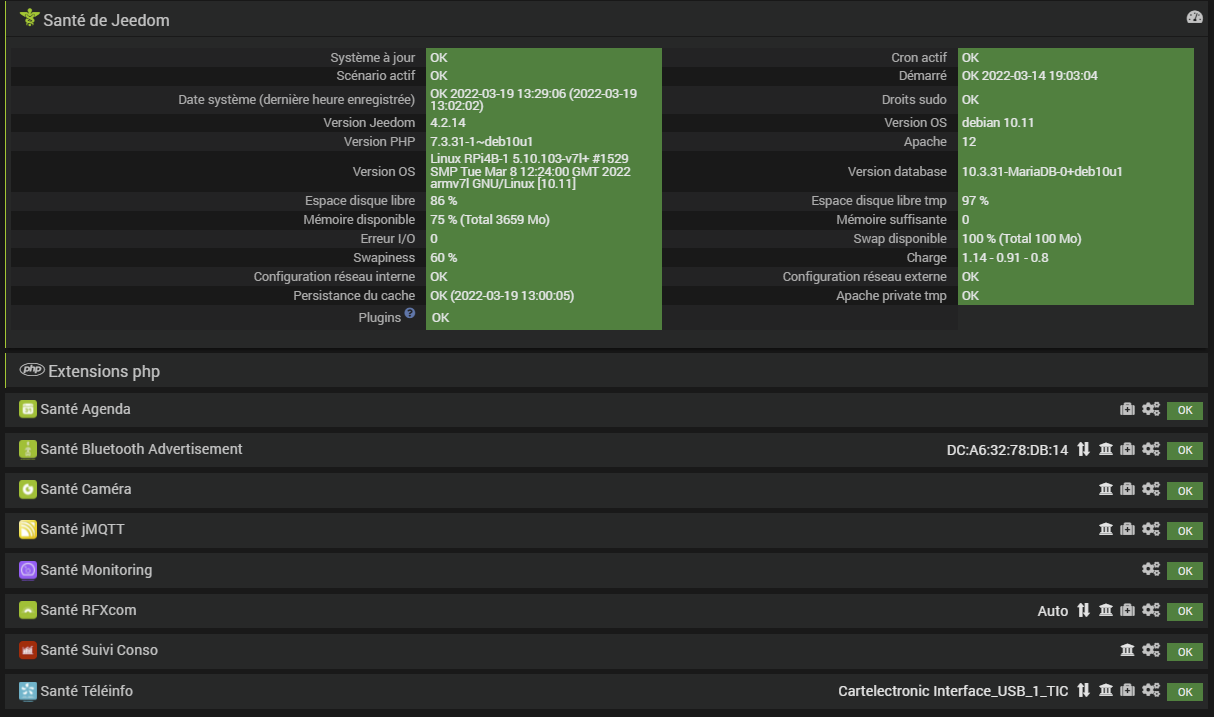

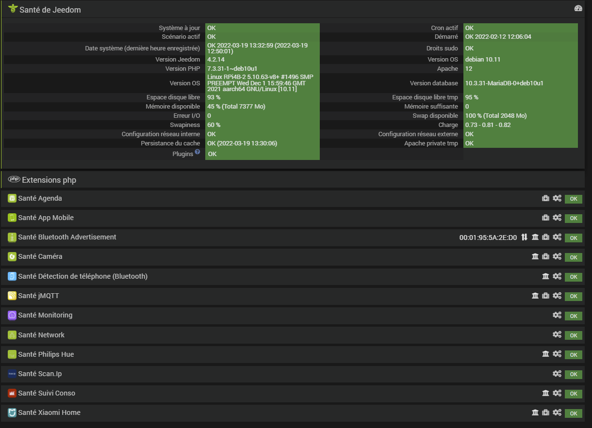

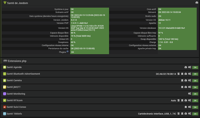

Sur mes RPi, les pages santé semblent correctes.
RPi4B avec OS 32-bit
RPi4B avec OS 64-bit
Ce sont bien deux pi4?
C’est la deuxième page santé sur lequel il y a le problème ? Car vous ne précisez pas.
Bonjour @Mips ,
Comme indiqué dans le texte du message #1, oui ce sont bien deux RPi4 et c’est sur le second qu’il y a ce lag inexpliqué.
