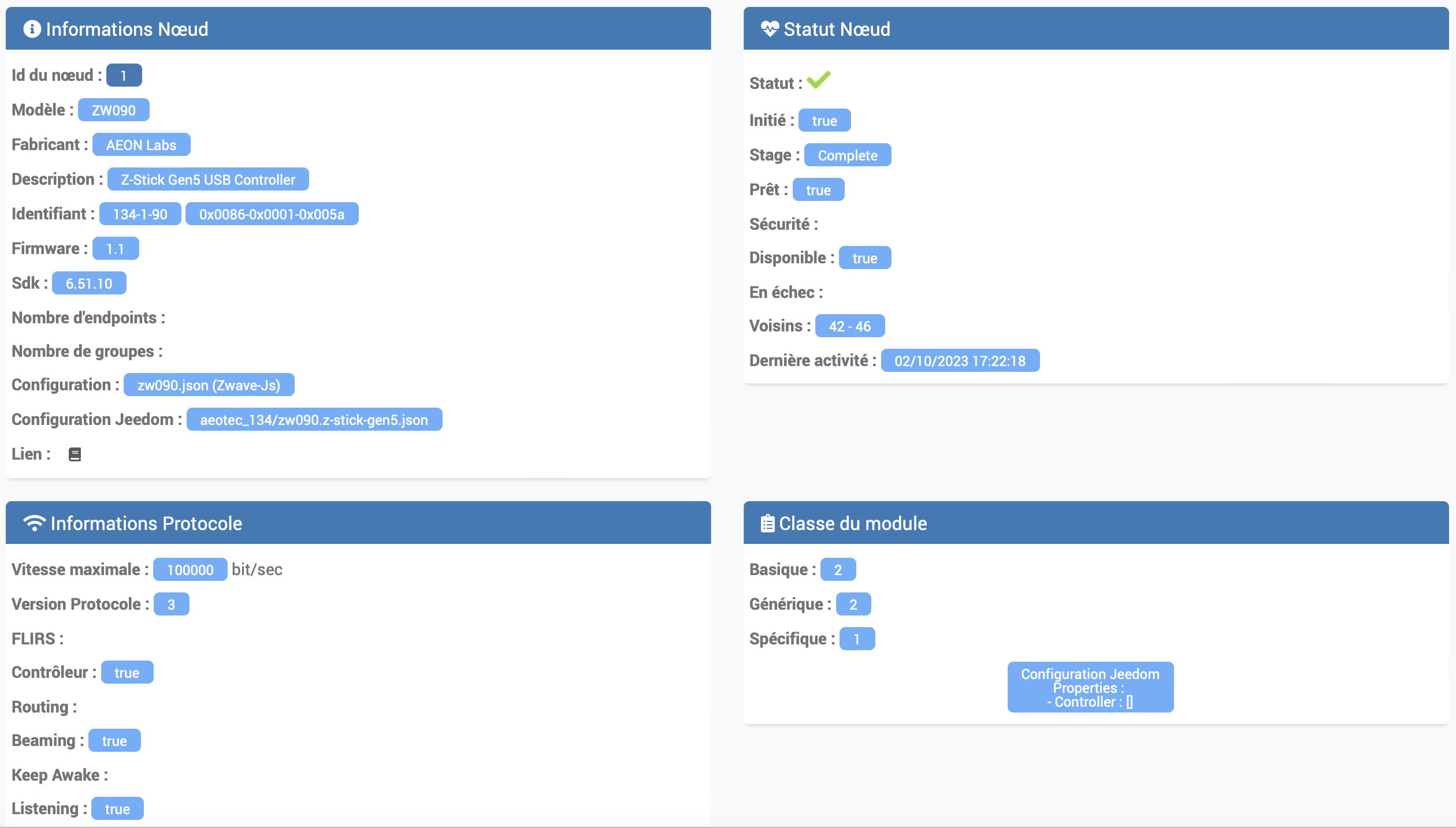

Ayant constaté les multiples avantages du plugin Zwave JS sur la jeedom de notre appartement (smart) en particulier lors d’un redémarrage, j’ai décidé de migrer une jeedom (RPi 3b+ avec SW uptodate, Z-Stick Aeotec Gen5+ ZW090) installée chez belle-maman qui vit à plusieurs centaines de km de chez nous… (no comment please… :grin:). Migration sans trop de problèmes, jusque-là tout va bien.

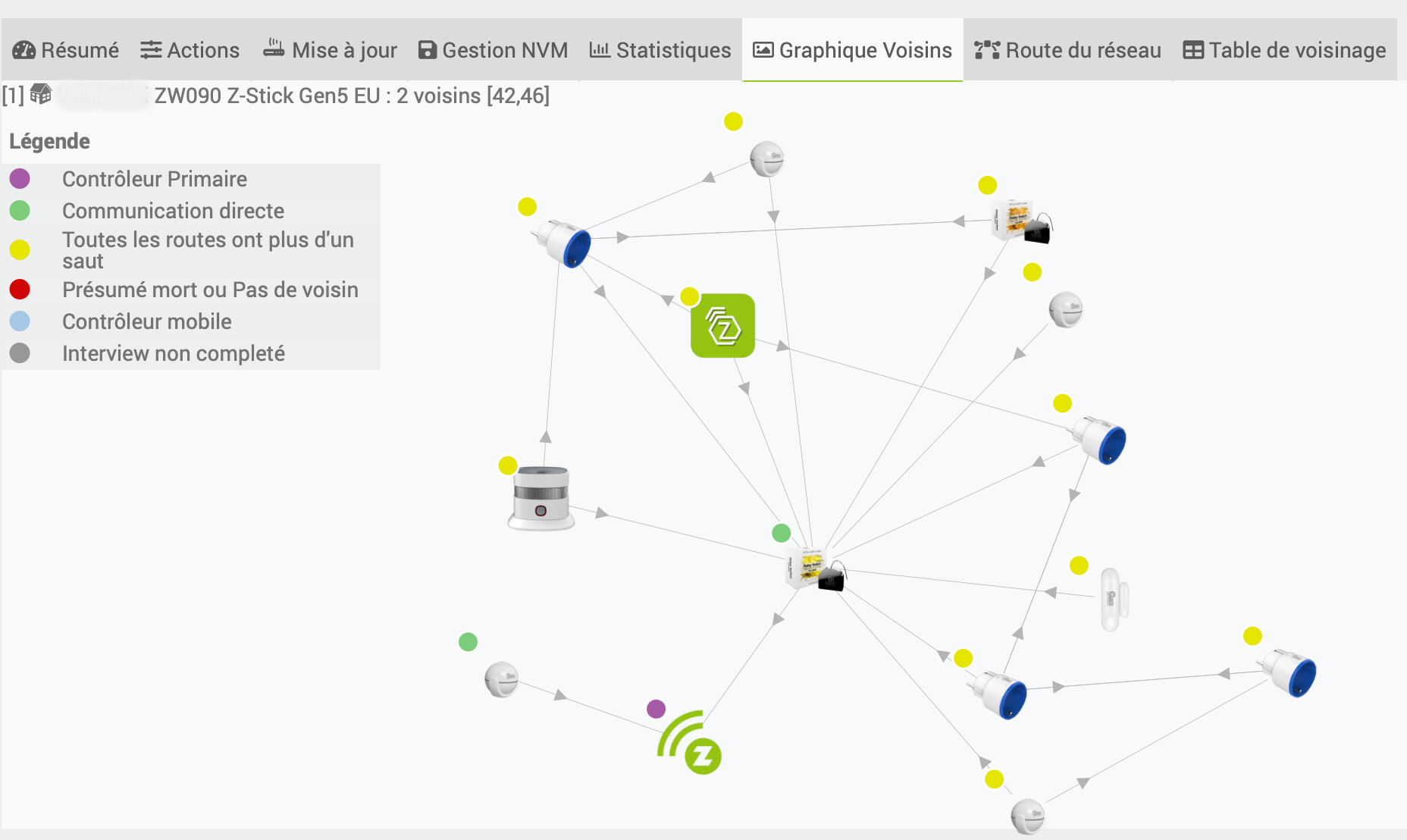

Toutefois et contrairement à ce que j’ai constaté chez moi, la recherche des équipements voisins ne se fait pas très bien alors que tous les équipements sont dans un rayon de moins de 10 mètres, sur un même niveau et que, avec l’ancien plugin openzwave, la tabelle de voisinage était pratiquement toute verte ! Avec le nouveau plugin JS, seuls 2 équipements sont en communication directe avec la jeedom… Et, contrairement à ce que j’avais remarqué sur ma smart, une action de recherche des voisins sur tout le réseau ne modifie pas la tabelle. J’ai aussi tenté de réinstaller les dépendances sans plus de succès … J’ai aussi lancé une recherche des voisins, équipement par équipement, en réveillant manuellement ceux alimenté par pile. Même résultat….
Une piste pour améliorer la situation ?

Il y a 2 semaines que ça tourne donc la jeedom a eu le temps de stabiliser la situation… Avec un oeil (Neo Coolcam), j’ai eu un problème (temps de réponse trop long pour des escaliers où il est installé). Je l’ai changé par un modèle plus récent (série 700 toujours de Neo) qui va mieux. Pour le reste, c’est à priori satisfaisant… mais à quoi sert un tableau de mesures si c’est pour ne rien en faire … Le maillage, qui est la force d’un réseau z-wave, est clairement moins bon qu’avant … d’où mes questions…

Bonjour, un complément… J’ai migré une 2ème jeedom similaire vers Z-Wave JS, toujours RPI3b+, software à jour, même firmware dans la clé Aeotec ZW090. La disposition des équipements est en tout point comparable (tout sur le même niveau d’une maison, au maximum dans un rayon de 10 mètres). Et avec celle-ci, la table de voisinage est pratiquement toute verte (liaisons directes).
Cette 2ème migration est globalement rassurante mais ça ne m’arrange pas pour améliorer la situation de la 1ère où le réseau a eu bien du temps pour se stabiliser.
