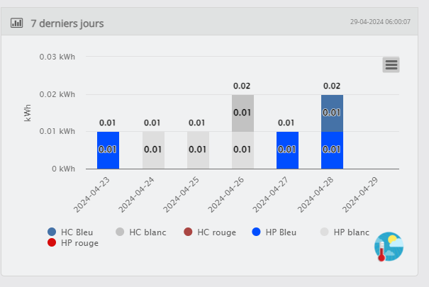

Pour le plugin-conso, j’utilise un tic lixee pour la remonté d’information.
Cependant j’ai des problèmes d’unité dans le dashbord. Aussi est il possible de modifier les unités tel que :

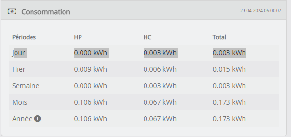

Ici les valeurs sont bonne mais divisées par mille
Ainsi qu’ici

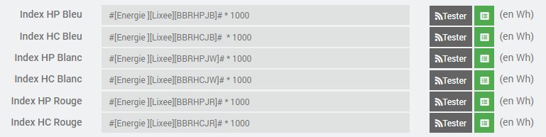

Eh bien dans le paramétrage de l’équipement suiviconso tu ajoutes * 1000
Comme cela:

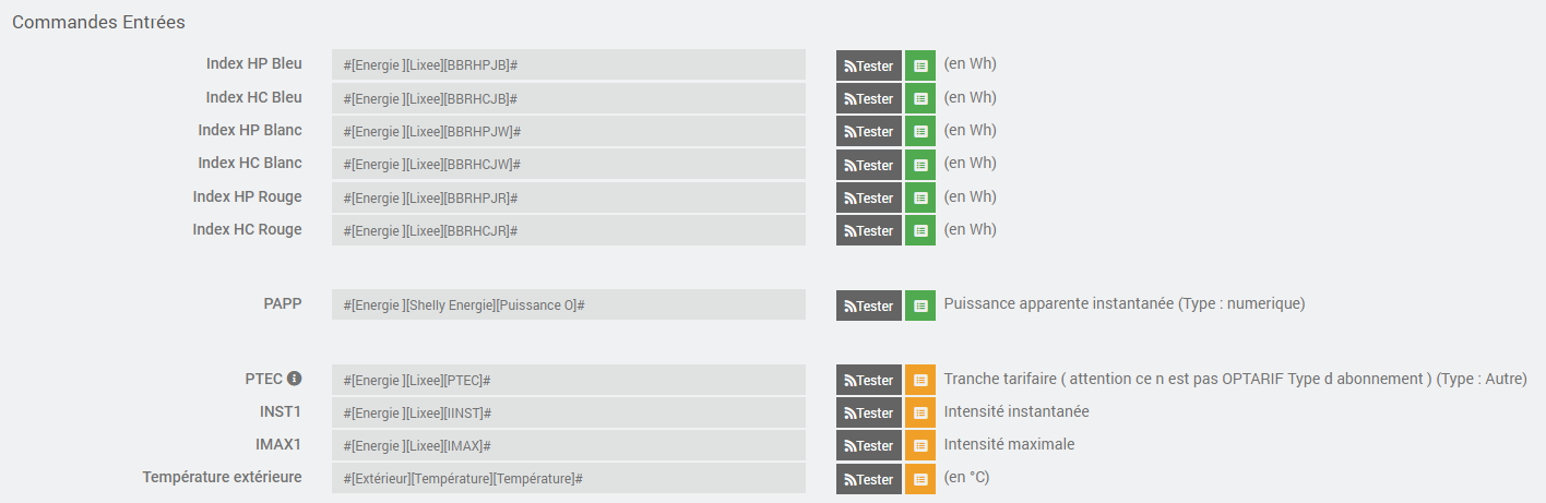

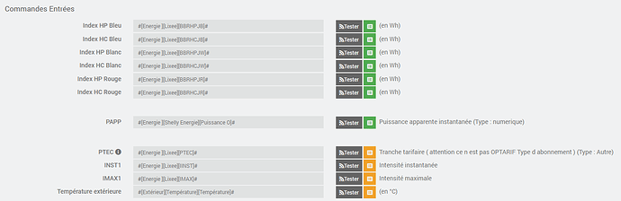

Il est paramétré comment ton équipement suiviConso

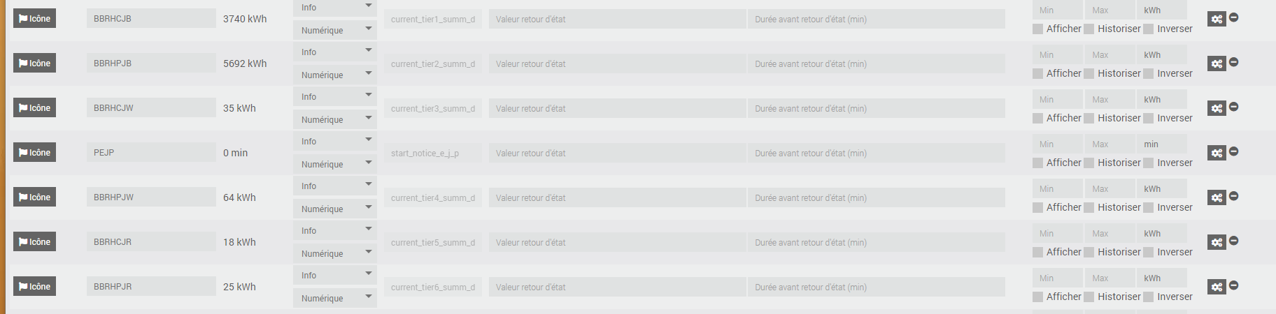

Par contre as tu bien des décimales dans les commandes infos de ton lixee, car sinon ce n’est pas assez précis. Je sais qu’il est possible de paramétrer le Lixee pour une précision au Watt
ici la definition de l’objet parent
et ici les remontées d’index de lixee
C’est ce que je vais faire
Donc dans SuiviConso, c’est bien indiqué qu"il faut des valeur en Wh
Donc tu peux mettre * 1000 dans tes commandes.
Par contre ton Lixee est aussi mal paramétré car tu n’as pas la précision au Watt
Oui, nickel
Par contre ça va te faire un pic de consommation sur la journée car le min et max vont tenir compte de ce changement.
Il faudrait intervenir dans la base de données dans la table dans conso_teleinfo pour faire * 1000 sur toutes les valeurs avant le changement
