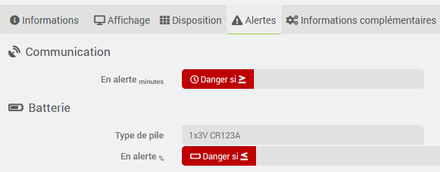

  1. plugin-zigbee est obsolète, migrez sur plugin-z2m
  2. ca n’a pas de rapport avec le plugin, allez dans la config avancée des équipements, menu Alertes

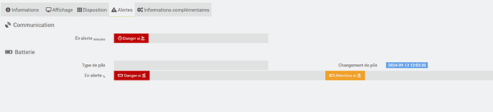

Pour chacun des modules, cela n’est effectivement pas renseigné :
Je vais donc renseigné sur chaque module les valeurs attendues.

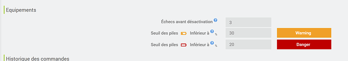

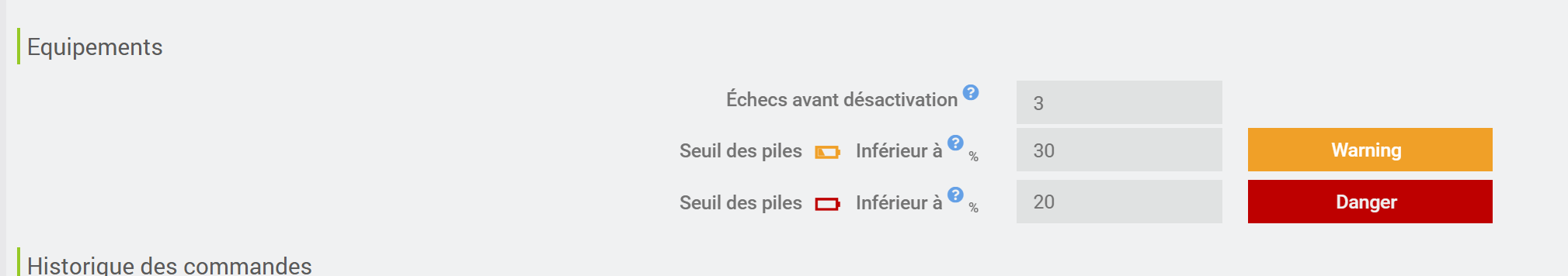

En revanche dans le menu global (concernant les piles) :
Les valeurs par défaut sont renseignées.
vous mélangez deux sujets: alertes sur piles et sur « non-communication »
et il existe une valeur par défaut pour le seuil des piles, car c’est exprimé en pourcentage et, sauf exception gérable par équipement, on peut s’attendre que, par exemple, dans tous les cas 30% de piles soit un point d’attention et 20% ou (10% c’est comme vous voulez) soit critique;
ca sera toujours vrai pour tous les modules sur piles.
