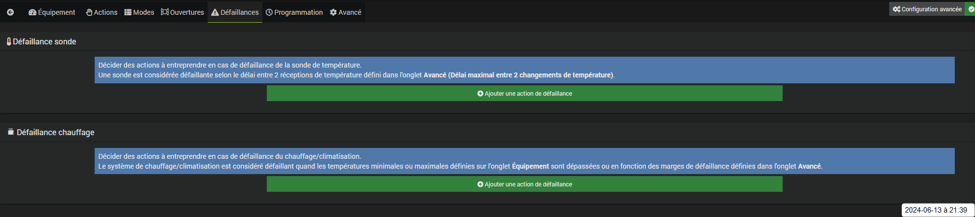

je reçois régulièrement une alerte défaillance sonde dans le centre des messages.
Ce qui me surprend c’est que j’ai désactivé le thermostat car nous sommes en été.
J’ai programmé l’alerte sur 60 minutes.
Dites moi si je me trompe, mais il ne devrait pas y avoir d’alerte si un équipement est désactivé non ?

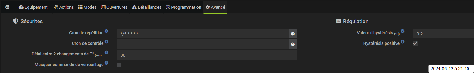

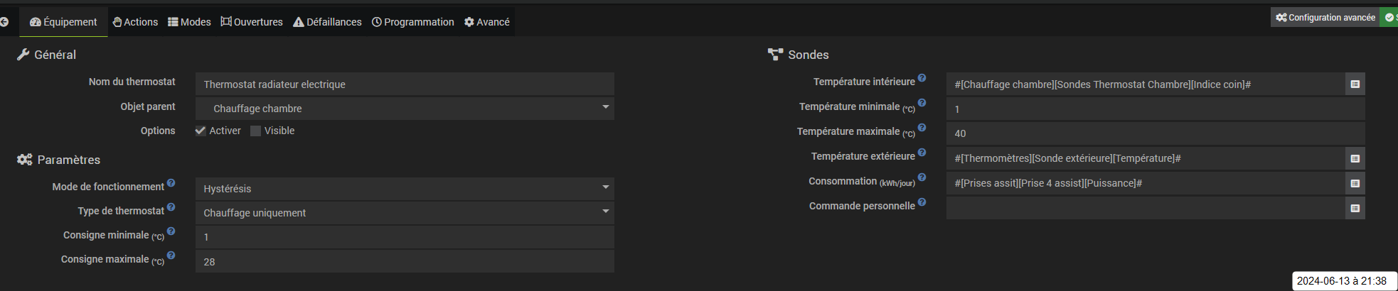

Quelles sont les valeurs des températures indiquées dans le plugin onglet équipement sondes
Je viens de vérifier le code c’est bien que sur les thermostats désactivé. As tu la log ? Es tu sur qu’il est bien désactivé ?

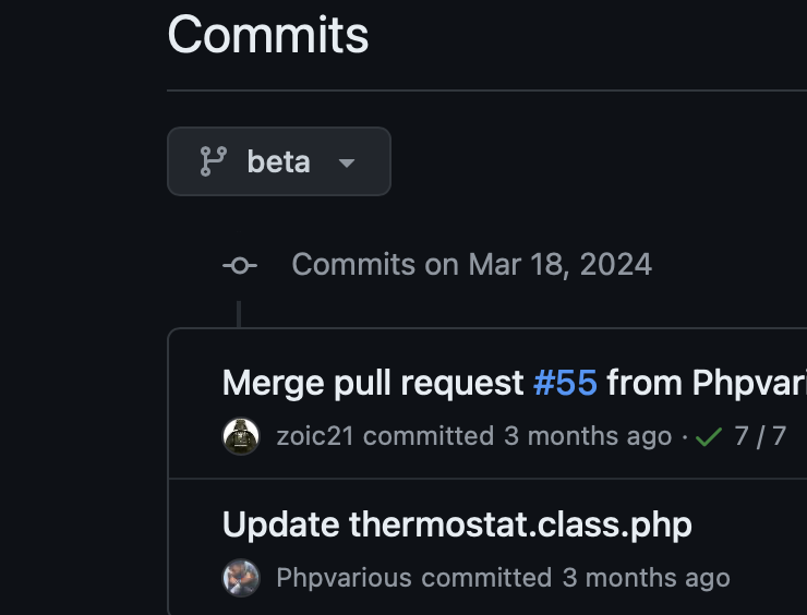

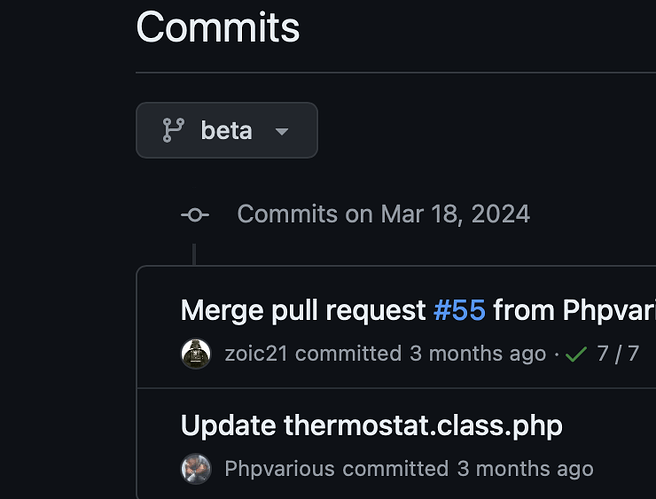

Edit j’ai trouvé un cas ou ca peut arriver, la beta de demain corrigera une fois que tu m’aurais fait un retour dessus comme quoi c’est bon je pourrais la passer en stable.
Bonjour.

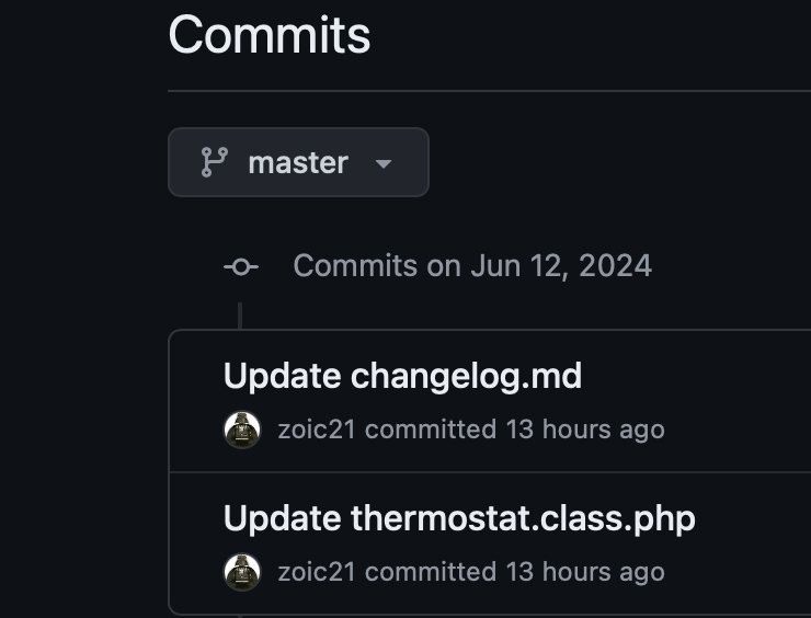

J’ai reçu ce matin une notification de mise à jour disponible pour le plugin et je suis sur la version stable. Je pense que la modification a été faite sur la version stable et non pas beta :
A oui betise de ma part… Tant pis ca peut pas faire de mal mon truc de tout facon.

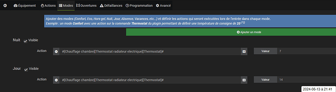

c’est très irrégulier mais je ne vais pas mettre des piles neuves dans la sonde au début de l’été :wink:
c’est pour cela que je désactive le thermostat.
Il n’y a aucune action a faire en cas de défaillance
La température actuelle est toujours au dessus de la consigne
Par avance merci

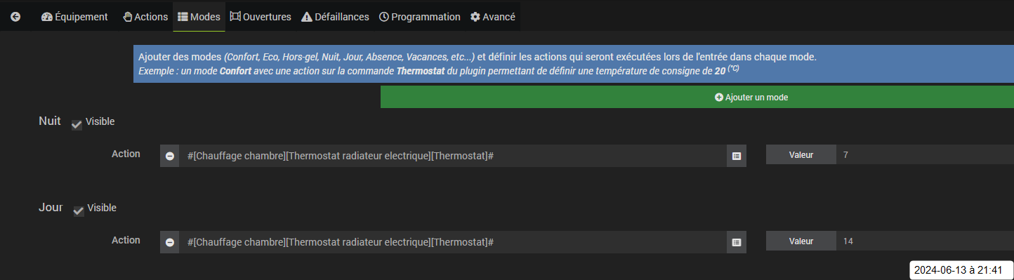

nb : J’ai pris la photo thermostat activé, car je venai juste de faire des tests. Mais il ne l’était pas avant.
Je vois que tu as mis à jour sur le market, je vais lancer la maj.
le correctif de @Loic fonctionne. Je ne rempli plus le log.
Merci.
