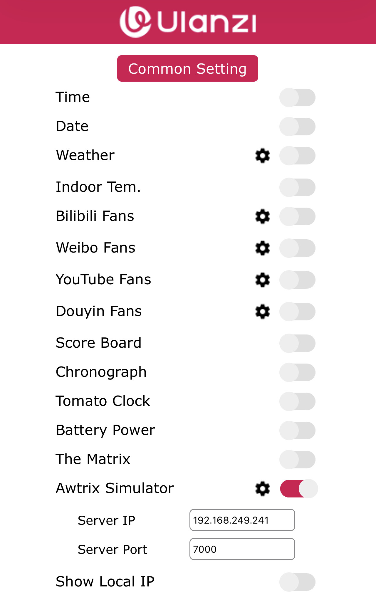

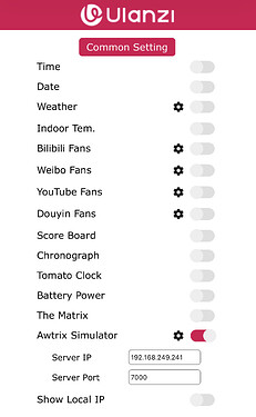

Je viens d’acheter un Ulanzi TC001. Avant de flasher son firwmare, je voulais tester la fonctionnalité Awtrix Simulator:

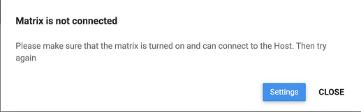

Cependant, quand je me connecte au serveur via http://IP:7000, j’ai le message suivant:
Et ensuite, dans les logs, je peux voir ceci:

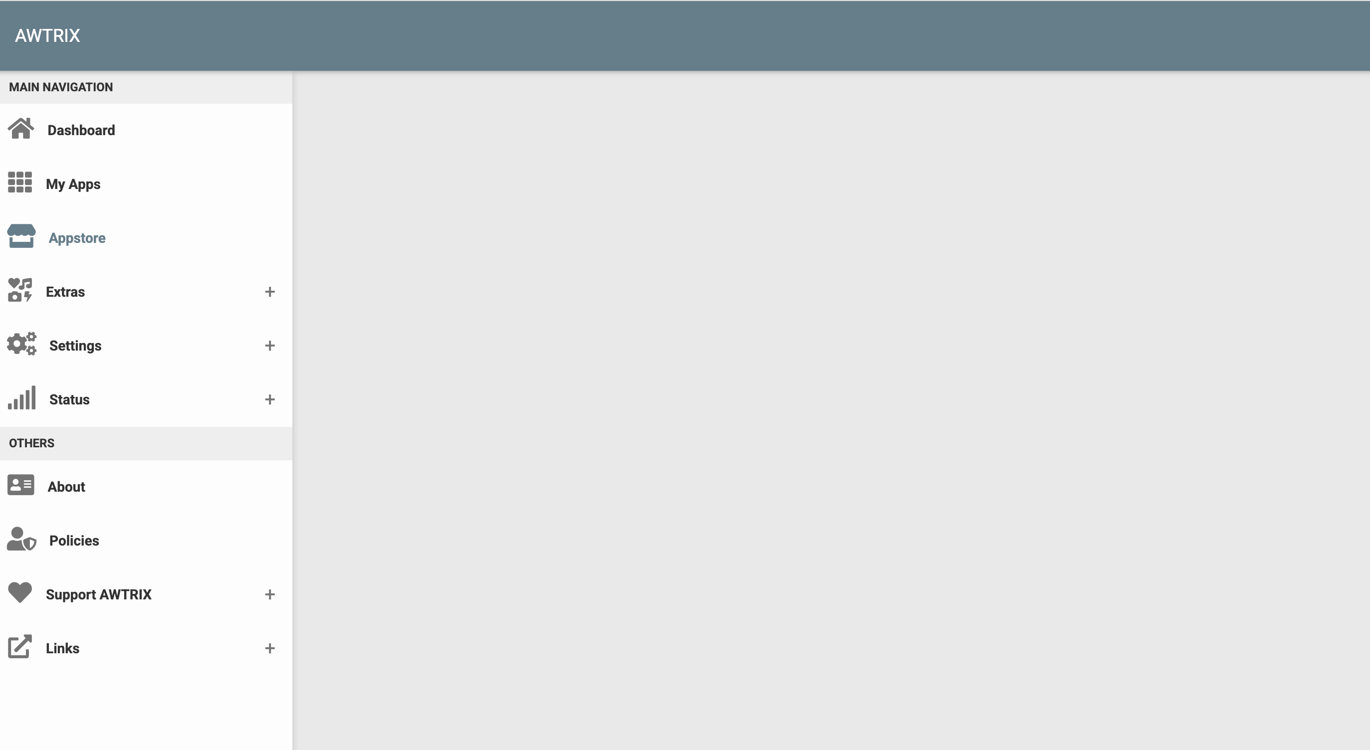

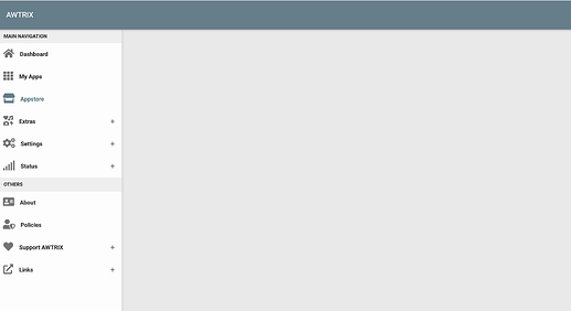

Enfin, lorsque je vais dans Appstore, la page reste blanche:
Vu que je découvre le serveur Awtrix, pourriez-vous me donner des pistes de recherches surr ce dysfonctionnement (mauvaise version de Debian, de java, mauvaise installation…)?
