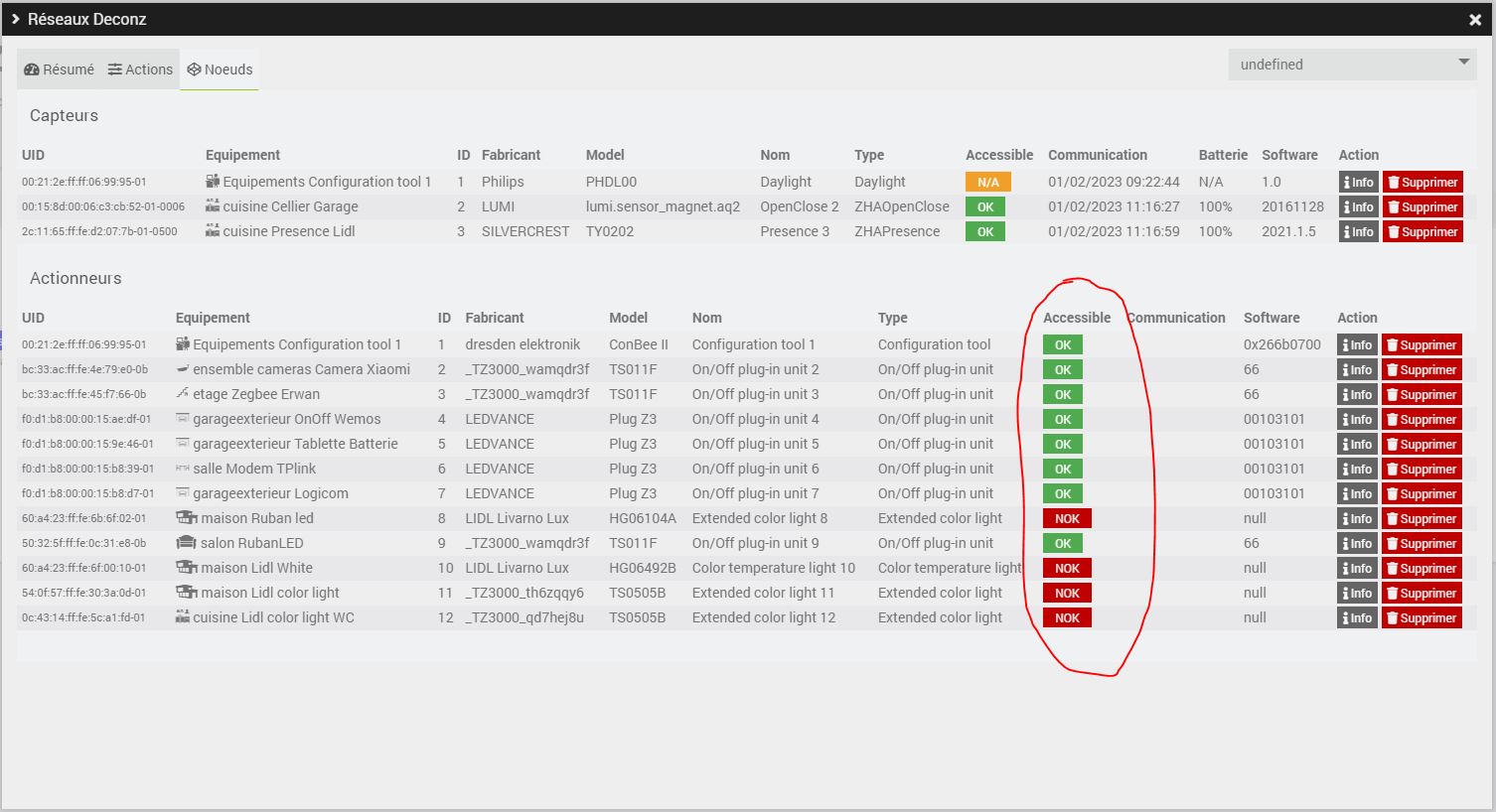

Bonjour, j’utilise une ampoule et un capteur de presence Lidl, le probleme est que toute la famille avait pris l’habitude d’éteindre la lumiere a l’interrupteur, je voulais savoir comment utiliser l’info « NOK » fourni par le plugin Deconz (CF Image) afin de changer le staut de l’ampoule si celle ci n’est plus alimentée, en plus cela pourrais peut etre etre utile pour d’autre trucs voir avec d’autre plugins.

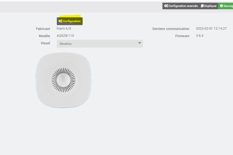

Il faut regarder les info brut ici :
Ce qui va permettre de savoir comment récupéré cette info.

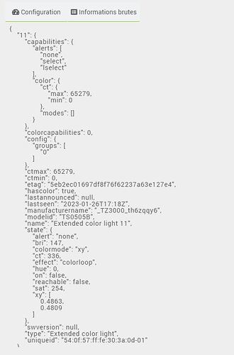

J’ai fait ca mais rien ne remonte…
Montre moi ce que tu as dans info brut. Il lui manque le « chemin » pour savoir où récupéré cette info
Donc c’est dans state donc : state::reachable
C’est dans l’id 01 alors essaie : 01.state::reachable
Il faut pour obtenir une info qu’il y ai un changement sur l’info donc branche ou débranche l’appareil
Et c’est une info binaire
Juste tu est sur de l’ID 01 ?
Non. Essaie 0d-01

juste pour info « 01.state::reachable » marche
