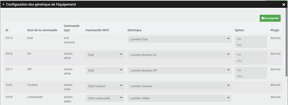

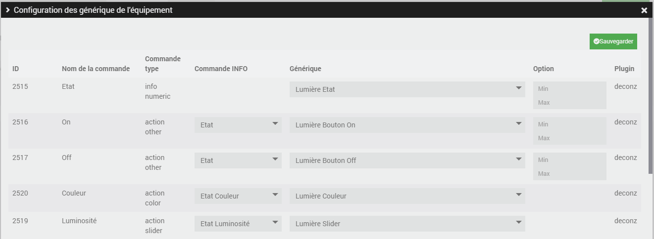

Pour pouvoir etre controller par Google, Alexa, Jeemate… il faut que le type génèrique soit correctement configurés.
Depuis ta page équipement de Google Smart Home, tu click sur la roue verte, cela te mène à la page de configuration :
Ici tu peux configurer le type générique en clickant sur la roue de chaque action.
Certain plugin permette une configuration plus rapide, c’est le cas avec JeeMate qui offre une page de configuration des génériques.

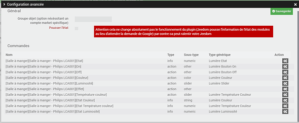

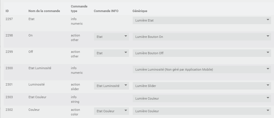

En comparant tes ampoules ikea et tuya tu devrais trouver le soucis de configuration, si c’est bien le même type d’ampoule (color light ou extended color light).
Voici une configuration qui fonctionne pour chaque type.
Color Light (variation d’intensité et couleur)
Extended Color Light (variation d’intensité, température couleur et couleur)

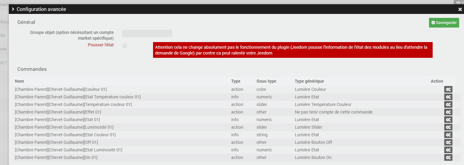

Au pire met un screen de ta configuration, des fois un détail suffit.
Je vais regarder ca en détail merci bcp pour ta réponse.
Edit : j’ai enfin prit le temps de le faire.
J’avoue que je ne trouve pas.
Je suis preneur d’un coup de mains supplémentaire.
