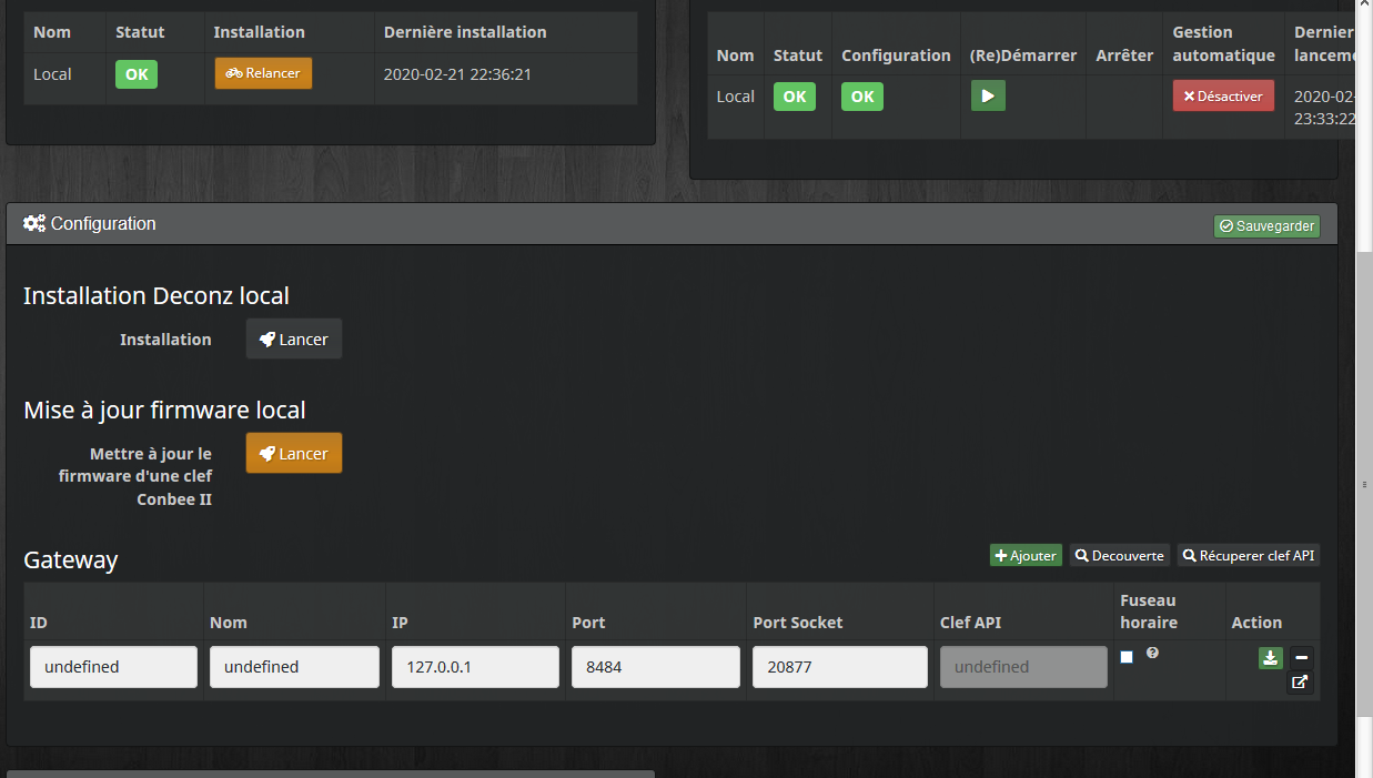

j’ai acheté une clé conbee 2 ,installé le plugin Deconz tous est en vert et quand je lance installation en local je vois pas la clé conbee 2 j’ai pas ID et le log me mes ca
jeedom est installé sur un minix Z64 ,il y a 2 ports USB , sur le 1 port il y a un clé Zwave +
j’ai installé la clé Conbee sur W7 sa marche j’ai pu voir un capteur Xiaomi donc c’est pas la clé
Cdlt

il cherche il a trouvé mon ip du pc quand je l’ai branché sur w7 mais pas sur jeedom
j’ai l’impression qui telecharge pas le drivers ou autre quand je lance l’installe en local
Si elle est branchée sur ta jeedom, son adresse est celle de ta jeedom suivie de :8484

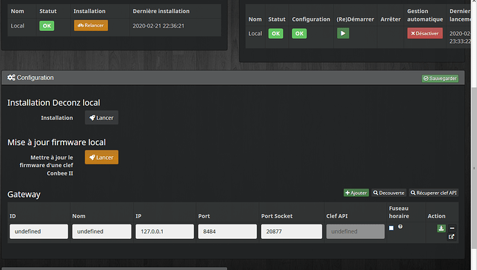

quand je fait decouverte il me mais 127.0.0.1 en ip 8484 et 20877
Au fait, ta jeedom est sur VM?
Et quel est ta config complète…
J’aurais dû commencer par ça.
non c’est un min pc minix z64 avec debian 9
127.0.0.1 est l’adresse locale de ta machine, c’est donc bon.
En fait il doit afficher 127.0.01:8484
Et donc, quand tu fais découverte, tu es sur phoscon ou pas?
quand tu fais découverte il me mes la ligne gateway
