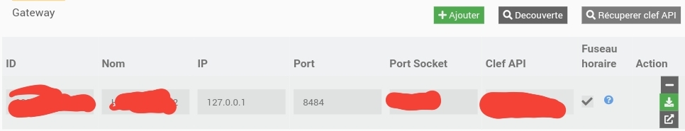

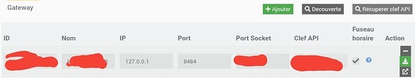

Par contre, ma conbee est configurée localement, dans les paramètres de deConz, la gateway est sur le localhost, donc même si le dns de la box plante, ça ne devrais pas influer sur le localhost si?

Ce que je me dit, c’est que même si le serveur DNS de la box plante. Comme la conbee est en local et que deConz pointe vers 127.0.0.1, deConz ne devrais pas être impacté puisqu’il n’utilise pas le dns (où c’est la que je fais erreur).
