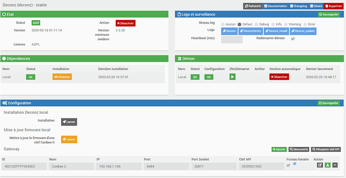

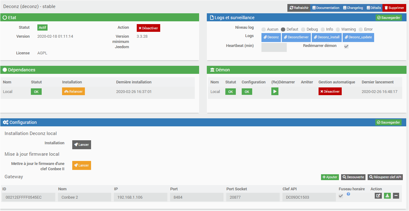

Deconz pas de logs
Je n’ai aucune log sur le pluggin Deconz … j’ai voulu le supprimer et le réinstaller mais il garde des infos qq part (association clef conbee2 avec phoscon par exemple ) mais je ne sais pas ou …
Existe t il une manipulation particulière à faire pour avoir de nouveau des logs ? ou pour désinstaller un pluggin avec toutes ses dépendances correctement ?

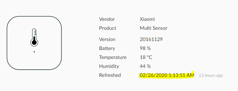

En fait je souhaite avoir ces logs car depuis 5h00 du matin je n’ai plus de retour de ma sonde de température xiaomi … et j’ai beau arrêter / redémarrer le pluggin / daemon rien n’y change
Avez-vous une piste que je pourrais creuser ?

Hello, tu as essayé de monter le niveau du logging ?
Ça dit quoi dans phoscon ?
Slt
Oui avec un redemarrage du daemon mais rien n’y fait
Je suis pas chez moi là donc pas accès à mon phoscon … :frowning:
Le phoscon ne communique plus avec l’équipement
Que dois-je faire ?
J’ai supprimé l’équipement et réinclus et tout a été OK … mais c’est vraiment pas terrible…j’aimerais bien refaire une installation propre du pluggin deconz … comment je dois procéder ?

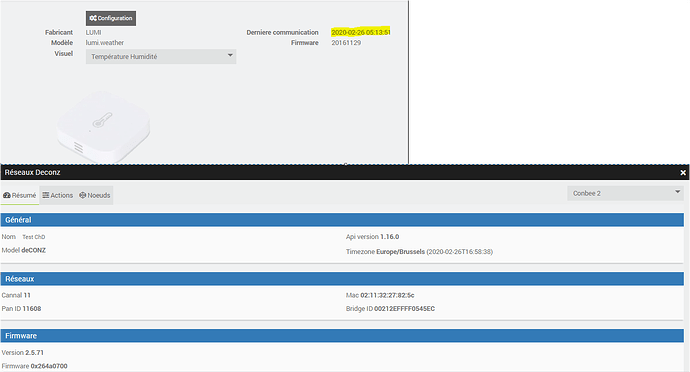

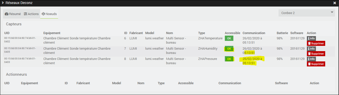

Pour moi c’est pas normal.
Tu as 2 notifications:
  • une a chaque changement de mesure
  • une toute les heures
Je viens de vérifier, chez moi sur une dizaine de capteurs, j’en ai pas un seul qui n’ait pas donné signe de vie il y a moins de 1h.
Tu n’as pas le GUI pour vérifier, mais a mon avis tu as des problemes de connexions, essayes d’améliorer ça avec une rallonge USB pour mettre la conbee plus loin du matériel informatique.
Si j’ai raison dans quelques jours (si tu touches a rien) ton capteur va être désactivé par deconz (visible dans Phoscon aussi).
Si tu utilises une freebox, essayes avec un HUB alimenté pour voir si c’est pas un probleme d’alim USB.
