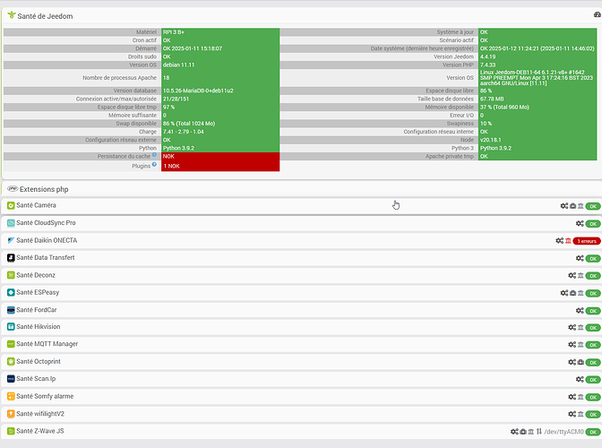

Voici des écrans montrant des erreurs :

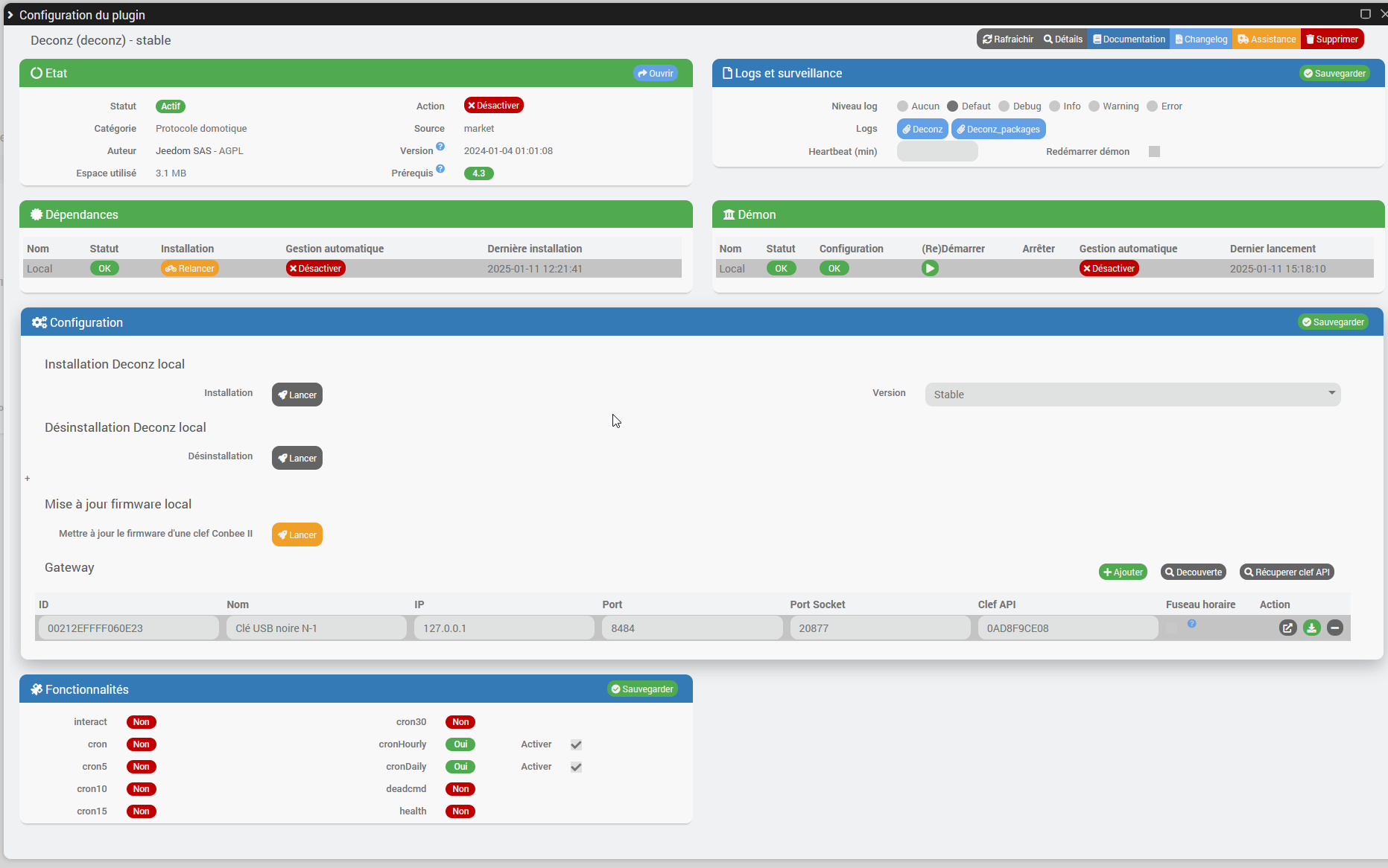

PLUGIN DECONZ :

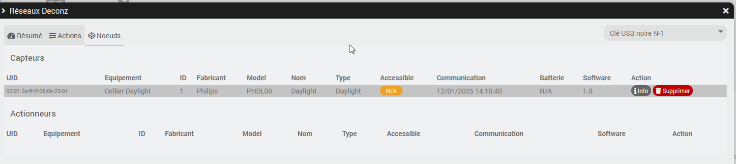

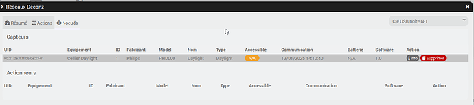

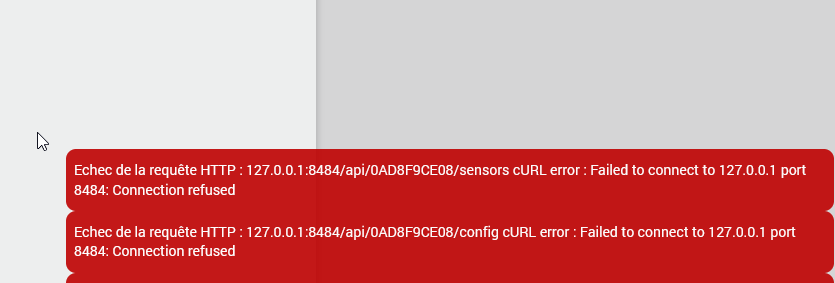

Si je demande de voir le réseau DECONZ : il apparait cette erreur :

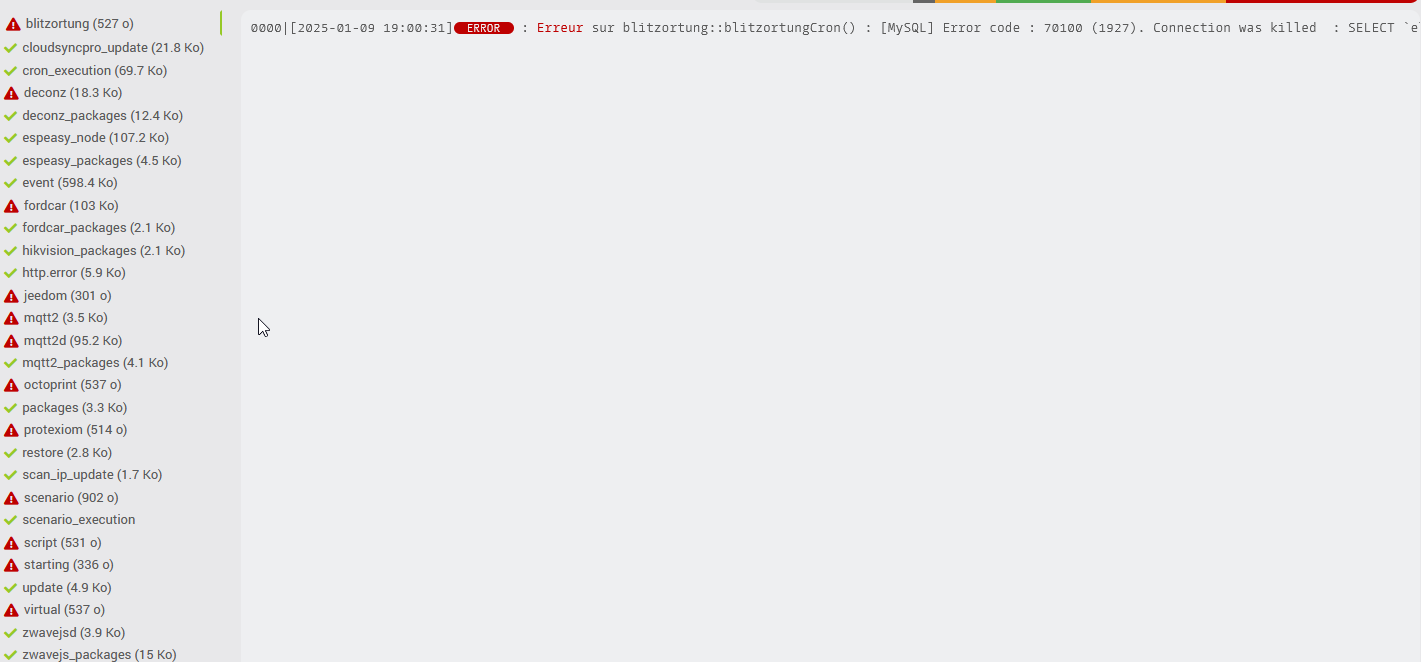

Il faudrait la page santé jeedom et tous les logs du plugin (il en manque, il semble que ca soit 2 fois le même alors qu’il y en a 3) et collés dans un Texte préformaté, ce n’est pas lisible une capture d’écran d’un log (texte coupé) surtout sur mobile

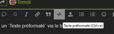

Je suis en train de chercher ce que veut dire : Texte préformaté:sweat_smile:
un Texte préformaté via le bouton </>:
donne ce template dans lequel il faut coller le log:
saisissez ou collez du code ici

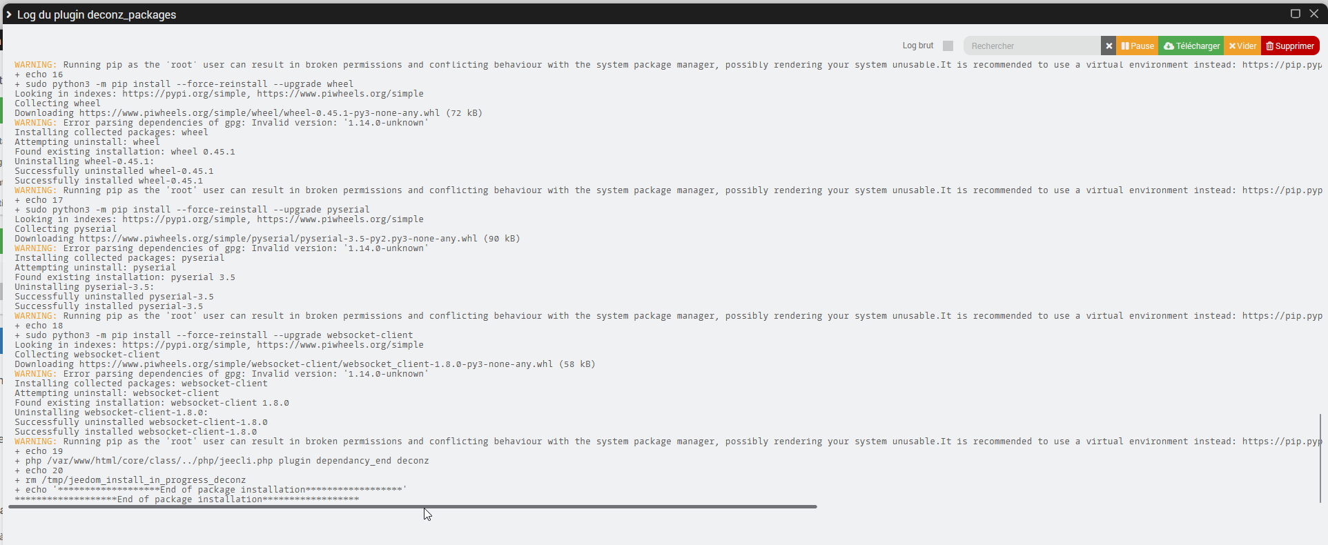

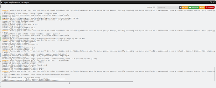

Je remets en place le 2nd RSPI pour obtenir les log . Quelques minutes et je reviens …

Uninstalling websocket-client-1.8.0:
Successfully uninstalled websocket-client-1.8.0
Successfully installed websocket-client-1.8.0
WARNING: Running pip as the 'root' user can result in broken permissions and conflicting behaviour with the system package manager, possibly rendering your system unusable.It is recommended to use a virtual environment instead: https://pip.pypa.io/warnings/venv. Use the --root-user-action option if you know what you are doing and want to suppress this warning.
+ echo 19
+ php /var/www/html/core/class/../php/jeecli.php plugin dependancy_end deconz
+ echo 20
+ rm /tmp/jeedom_install_in_progress_deconz
Est-ce que cela vous suffit ?
je ne vois pas d’erreur dans ce log
on peut voir la page config du plugin également?
je ne connais pas ce plugin mais n’y a-t-il pas « deconz » a installer en plus des dépendances? (voir page config plugin) + restauration d’un backup deconz ? (séparé du backup jeedom)
Le voici :
Donc…
Le bouton « lancer » l’installation peut-être ?
C’est déjà tenté mais sans effet.
Sur l’écran de configuration précédent, il y a bouton qui permet de tester l’accès par le port 8484. Le bouton est à droite de Fuseau Horaire, sous le mot ACTION.
Sur l’ancienne installation, j’accède à phoscon App et cela fonctionne : URL IPJEEDOM:8484. C’est l’accès à la clé CONBEE 2
Mais sur la nouvelle installation, aucun accès.
Je pense que le problème est cet impossibilité d’accéder par le port 8484 à l’interface Phoscon.
Je ne sais pas comment autoriser ce port ou comment le paramétrer,. Est-ce sur le RSPI par SSH ?
Petite avancée : la clé est reconnue et l’URL IPJEEDOM:8484 accède bien à la clé CONBEE.
Il désactiver le sérial du RSPI : voir post avec la solution donnée par @Fabrice Conbee2 - Option serial désactivées
Mais après relance des dépendances, le réseau DECONZ est vide :
Etat de santé JEEDOM, à part le plugin DAIKIN, aucun indicateur dans le rouge, mais le zigbee ne fonctionne toujours pas …
Comme tous les indicateurs sont au vert. J’ai tenté de re inclure un des équipements. Apparemment cela solutionne le problème. Mais j’en ai 34 à faire, dispercés dans la maison.
Je suis donc ravi !

Bizarre. Réseau vide veut dire que la base de données Zigbee n’a pas été restaurée (ou alors mal restaurée) lors de ton ré import de Jeedom. Tu aurais pu retenter cette restauration depuis Phoscon ce qui t’aurait probablement évité de tout ré-appairer.
Merci pour ton idée @Yves19 . Il est encore temps car je n’ai ré inclus que 5 équipements et il m’en reste 29 à faire.

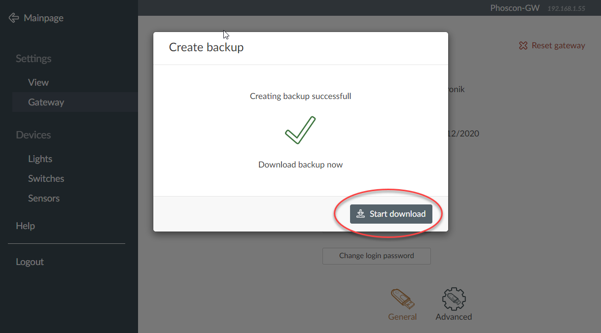

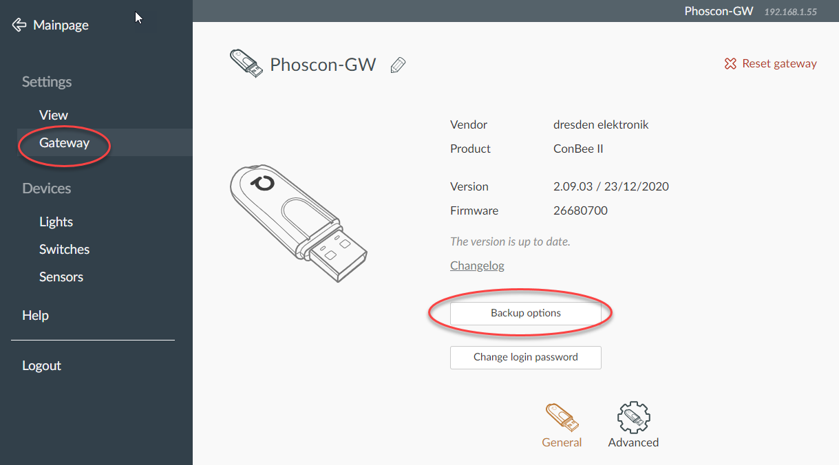

J’avais fait un petit tuto pour sauvegarder sa clef conbee2 qui date un peu mais reste globalement valide pour sauver/restaurer sa configuration zigbee entre deux machines ici :
Bien sur seule la première étape est à faire sur ton ancienne box pour sauvegarder le fichier base de données de cette ancienne box sur une clef USB.
Connecte ta clef Conbee2 sur la nouvelle box
Fait la même opération que ci dessus sur ta box cible (la nouvelle) et au lieu de faire save fait load backup et charge le fichier sauvegardé à l’étape 1.
Pour finir redémarre le démon Deconz (je conseille ensuite de redémarrer la nouvelle box) , fait une synchro sous Deconz et tout devrait fonctionner (à condition bien sur de conserver la même clef ConBee2 d’une box à l’autre)

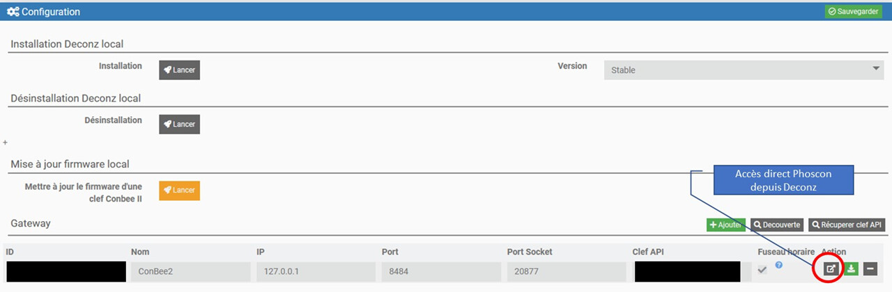

D’après ce que je comprends tu accèdes à l’interface Phoscom directement par Jeedom ? Mais par quel moyen ? (quel onglet ?)
Dans l’onglet de configuration Deconz en cliquant ici :
