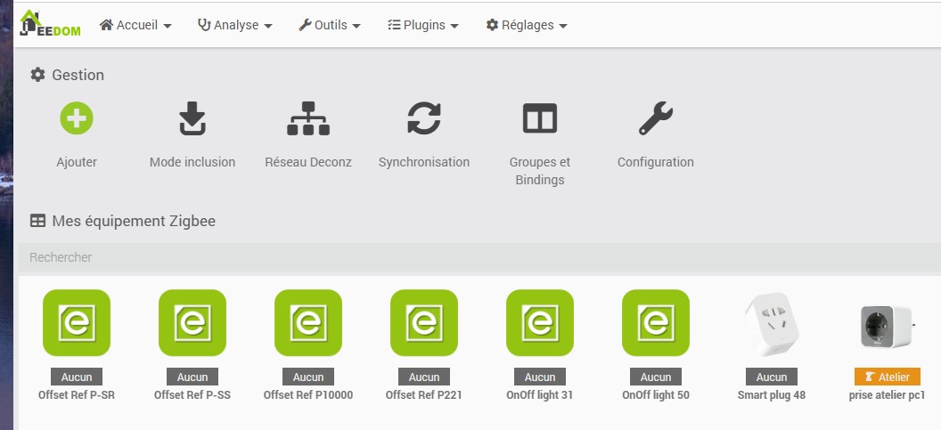

Je refais une ultime tentative, auparavant j’avais fait le ménage dans mes appareils deconz , mais j’ai l’impression qu’il y a des fantômes qui réapparaissent une fois la synchronisation demandée…
Est-ce que tu penses que le lixee pourrait être dans ceux ci ? (Voir image)
Je vois pas ce que peuvent être les « offset » ?
Mais si tu ne vois pas dans l’api un Manufacturename " LiXee" c’est pas bon, et c’est un « capteur » pas une « lumiere ».
