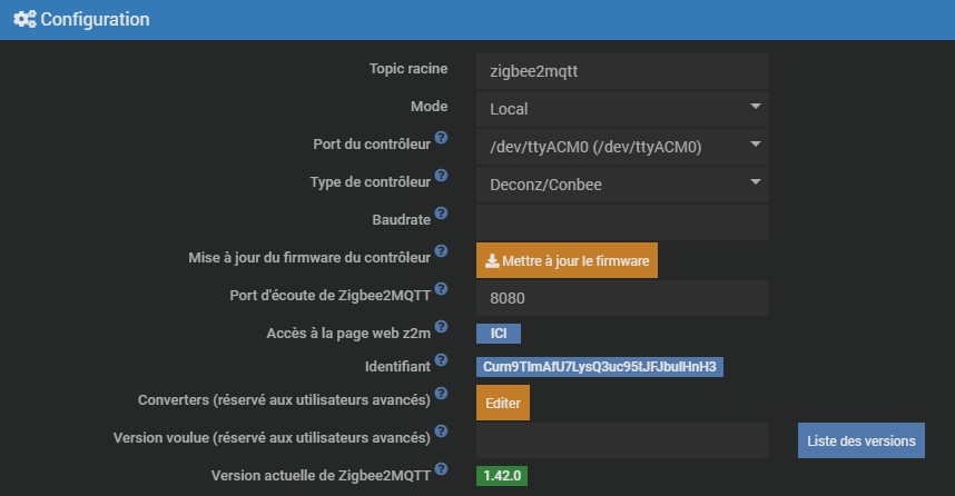

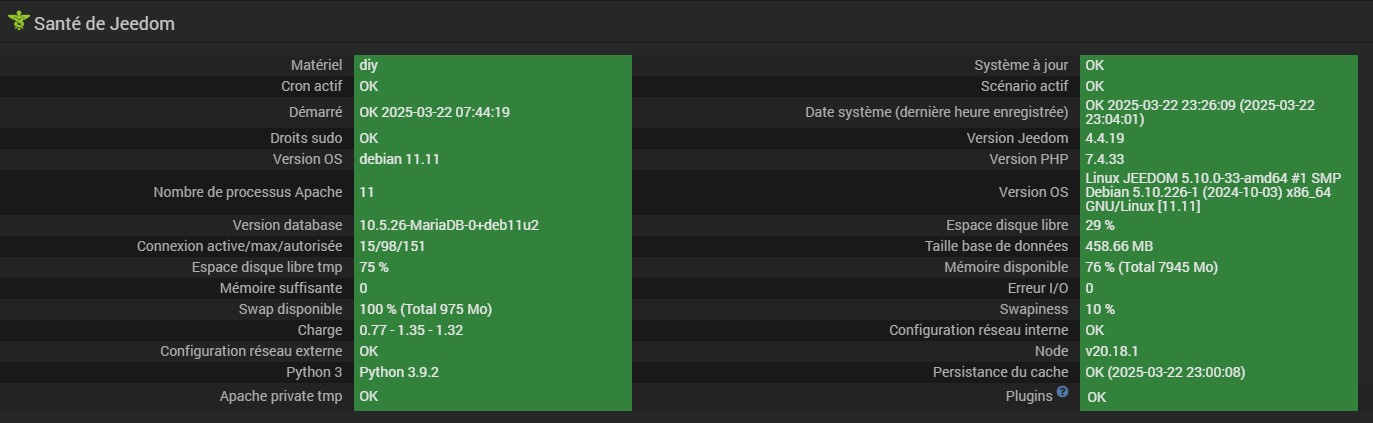

Page santé jeedom et configuration du plugin.
J’ai une conbee Ii avec 120 équipements et pas de soucis.
J’ai eu ce problème avec une box smart qui était placer a côté de mon compteur linky. J’ai remarqué que la mémoire ram était trop faible, j’ai jeté cette box et me suis fait un server sous proxmox avec 16 go de ram et surtout j’ai placer mon server loin de mon linky et tout fonctionne.
tu as mis combien de RAM sur ta VM jeedom ?
Tu as mis à jour la conbee vers quelle version de firmware ?
