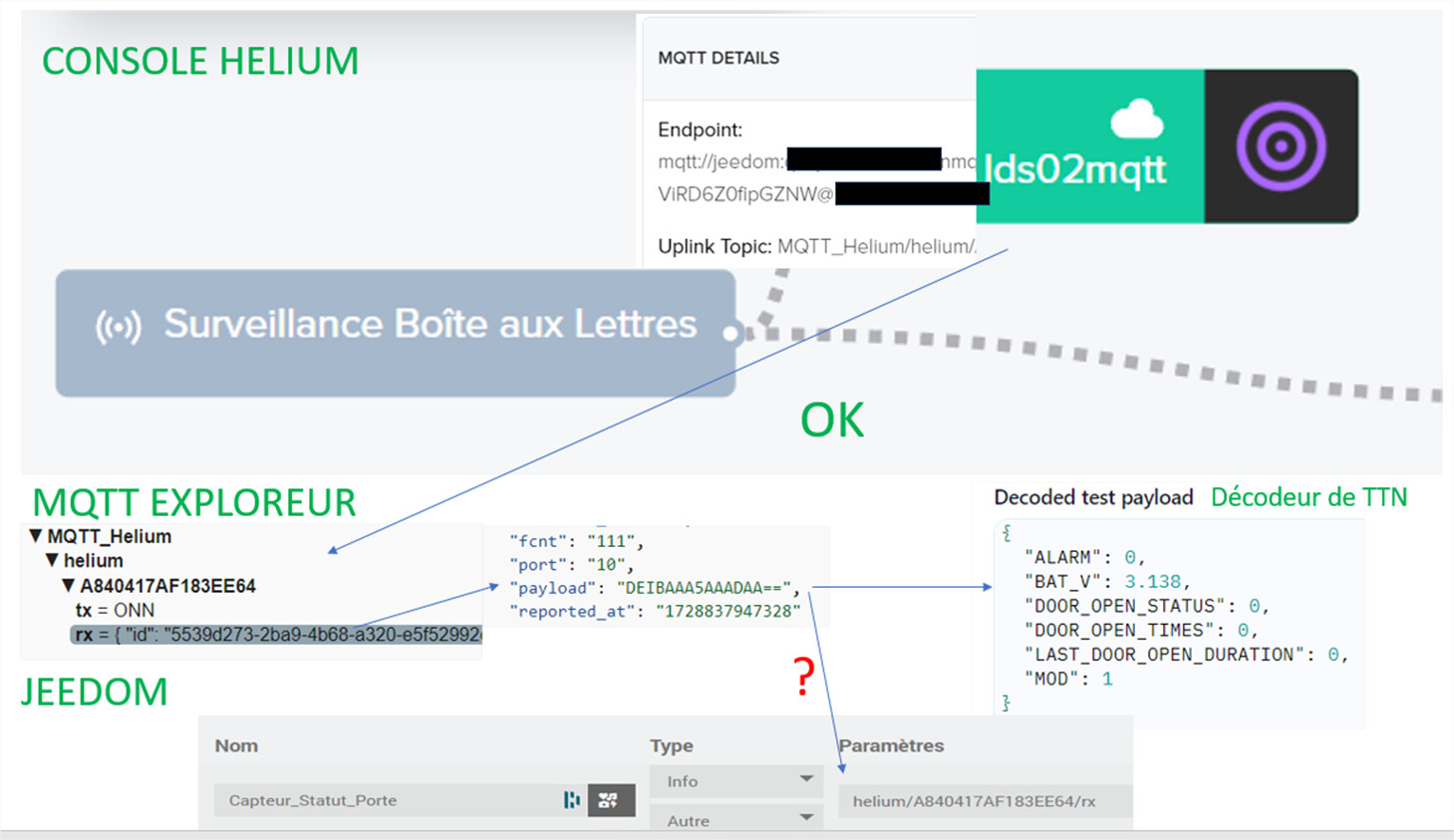

  • Mon capteur porte ouverte fermée Dragino LDS02 est correctement reconnu dans la console Helium (test avec intégration datacake)
  • L’intégration du capteur « Device LDS02 » est directement intégré dans « MQTT »
  • Mon broker MQTT2 dans Jeedom est bien déclaré
  • Avec l’outils MQTT exploreur j’écoute les flux de la console hélium vers ma Jeedom et ils sont bien présents, je reçois bien ma Payload porte ouverte/porte fermée (décodeur de payload de la console the things network)
Question : comment maintenant décoder ma payload au format Raw reçue par Jeedom et faire le lien avec la commande info « helium/A840417AF183EE64/rx » du plugin MQTT2

Message reçu sans prise en charge par un plugin : {« MQTT_Helium »:{« helium »:{« A840417AF183EE64 »:{« rx »:{« id »:« aaaaaaaaaaaaaaaaaaa »,« name »:« Surveillance Bo\u00eete aux Lettres »,« app_eui »:« aaaaaaaaaaa »,« dev_eui »:« aaaaaaaaaaaaaaaaaaaaaa »,« devaddr »:« aaaaaaaaaaa »,« downlink_url »:«  »,« fcnt »:« 132 »,« port »:« 10 »,« payload »:« jEIBAABDAAAGAA== »,« reported_at »:« 1729009362679 »}}}}}
[2024-10-15 18:22:43] DEBUG : [MAISON][MQTT Helium][Capteur_Statut_Porte] mise à jour de la valeur avec : {}

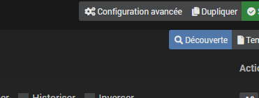

Après avoir renseigné le topic racine, cocher
Attendre et peu et cliquer sur découverte ne vous permet pas d’obtenir des choses ?

Merci cela permet d’afficher effectivement la payload envoyée dans jeedom via mqtt mais pas de la décoder
