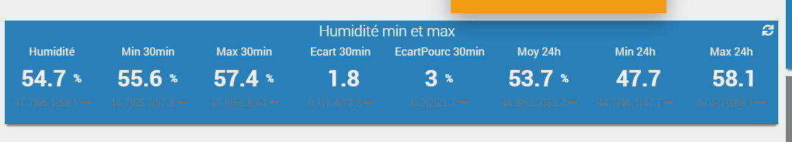

Cela fonctionne bien, mais il se déclenche dès que cette valeur change, et celle-ci peut varier toutes les 5 minutes ou toutes les minutes. Copie ci-dessous d’un extrait du log :

Mes questions :
==> La valeur est à 2 chiffres après la virgule, donc chaque fluctuation d’un dixième provoque le déclenchement, si je supprime les 2 chiffres après la virgule, est-ce que le déclencheur en tient compte ?
Le formatage des chiffres influe-t-il sur la finesse de déclenchement ?
==> est-il possible d’ajouter une formule dans le déclencheur qui ferait que le scénario ne se déclenche que si la variation est d’au moins 1,00 ?
Je fais ça avec 2 scénario : marche et arrêt (sur ma vmc)
Le second ne s’active que lorsque le premier se déclenche et coupe apres une seconde condition.
Et, bingo ! Jeedom tient bien compte de celà, impeccable, ci-dessous extrait du log, ça marche :

J’utilise depuis longtemps le système de 2 scénarios, avec 1 qui déclenche l’autre, mais je ne voulais cette fois-ci qu’un seul scénario qui suit en temps réel l’évolution de l’écart entre le max et le mini de l’humidité, mais merci pour ton information
