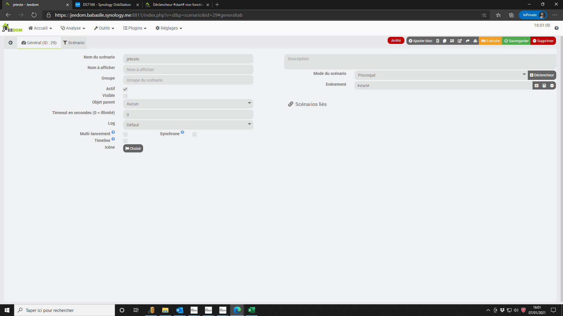

Nouveau dans la Dominique et sur Jeedom, je sèche sur un simple scenario qui ne se déclenche pas au démarrage ou redémarrage de Jeedom.
Je précise que Jeedom est sur docker sur un Nas synology au cas où.
Le déclencheur utilisé est bien #start#.
Le scénario est très simple, appel de la commande Off d’un virtuel basic (info état et commande On et Off).
Test 1: Je mets le virtuel à 1, je lance le scénario en manuel, ok le virtuel passe à 0. Et j’ai un log.
Test 2: je mets le virtuel à 1, je lance redémarrage Jeedom, le virtuel reste à 1 et je n’ai pas de log!
Que je redémarre jeedom, l’arrête et le redémarre, ou même que je coupe le docker puis le relance, même constat, on n’entre pas dans le scénario.
J’ai poussé le vis en mettant un sleep de 600sec. Même constat après les 10min, aucun changement.
Comme si #start# n’était pas reconnu.

Quand vous allez sur l’accueil des scénarios, vous n’avez pas coché la case : Désactiver scénarios ?
Sinon, il n’est pas nécessaire de rendre un scénario visible (ou que très rarement). Vous pouvez décocher cela et supprimer votre sleep de 600 secondes.
- La log du scénario suffit.
Non non c’est bon les scénarios sont actifs, sinon ce matin je n’aurai pas eu de réveil…
Par rapport aux screen avec la pause ou scénario visible, c’est que j’ai tellement essayer de solution depuis 3/4 jours…

Créez un nouveau scénario, avec #start# et testez avec celui-ci, car tout semble bon chez vous.
- Redémarrer Jeedom depuis l’interface de Jeedom suffit pour déclencher ce scénario.
