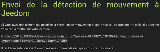

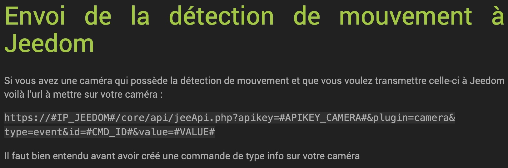

L’idel si possible est de faire l’inverse : que ta caméra ouvre une URL Jeedom lors d’une détection. Sinon si tu l’as intégrée via le plugin caméra tu devrais avoir une info ‹ mouvement ›.
Tu doit faire référence à
Mais sur mes caméras Hik, je n’ai jamais trouver où mettre cela… Si quelqu’un sait, je suis preneur (j’utilise ces commandes API via mon NVR Synology)

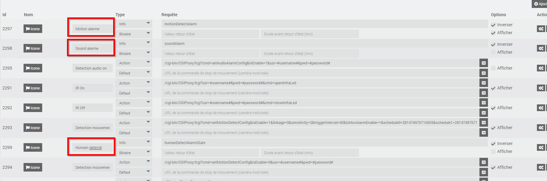

Normalement, en fonction de ta caméra, tu dois déjà avoir des commandes fonctionnelles sur le plugin camera pour ces détections, sans avoir à faire de modifications particulières.
Ces commandes sont des infos binaires, 0 pas de détection, 1 détection
A mon avis, pas d’intelligence Jeedom derrière, elle ne font que remonter les états de la caméra.
Ca marche de mon coté pour des foscam (bof pour le human detection, mais c’est juste la caméra qui ne gère pas bien :smirk:)
il suffit derrière d’utiliser ces commandes comme déclencheur
Malheureusement, quand j’installe la caméra je n’ai rien dans l’onglet commande. Toutes les lignes que l’on voit sur ton image était présente après avoir installer la caméra dans Jeedom ou c’est toi qui les a ajouté ?
Elles se sont automatiquement créée. Je n’ai pas touché !
As tu essayé d’autres cam reolink pour voir si les commandes sont paramétrées ?
Effectivement, aucune Reolink n’a de commande. Je viens de tester pour une Foscam au hasard et il y a plein de commande déjà créée.
