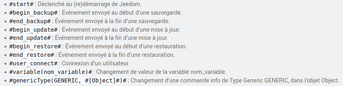

Est-il possible d’ajouter un déclencheur ?
#end_update_plugin# : Événement envoyé à la fin d’une mise à jour d’un plugin.
C’est déjà le cas pour #end_update# non ? (Qui est donc plus global de ce que je comprend mais donc aussi lors de la mise à jour d’un plug-in)
Je pense que tu fais erreur.
Depuis longtemps, j’ai un scénario avec le déclencheur #end_update#. Ce scénario ne se lance que sur les mises à jour du core. Jamais sur les mises à jour des plugins.
Je peux l’ajouter mais je doute que ça soit ce que tu veux, ça va faire un event a chaque mise à jour de plugin, idem lors de la mise à jour en masse. Tu as 10 plugins a mettre a jour tu vas avoir 10 event de fin de mise à jour. Tu vas donc avoir ton scénario qui se lancera 10 fois. Pas sur que ça fasse ce que tu veux quand même.
