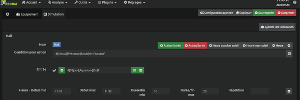

Je reste par contre bloqué sur la question du mode en tant que condition.
J’ai utilisé un peu près toutes les syntaxes possibles et pourtant le scenario n’en tient jamais compte.
Exemple ici pour une simulation de présence :
L’aquarium en question s’allume à l’heure indiquée même si mon mode est sur présent.
J’ai pourtant utilisé le même style de programmation que sur ce fil :
https://community.jeedom.com/t/comprehension-plugin-simulation-de-presence/28875
Que fais-je mal ?
