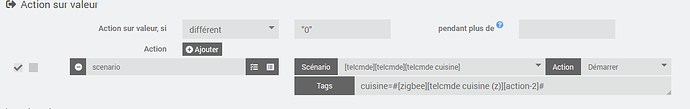

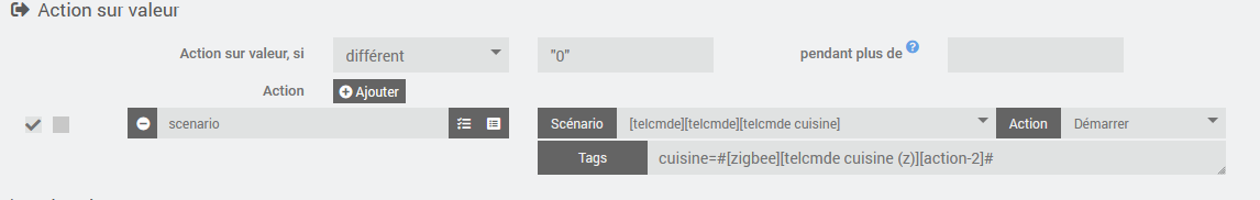

Pour que ca fonctionne il faut depuis l’élément jmqtt (dans mon cas) déclencher l’appel d’un scénario via « Action sur valeur » dans lequel je passe en argument la valeur recue. La j’ai bien un déclenchement pour toutes les itérations recues

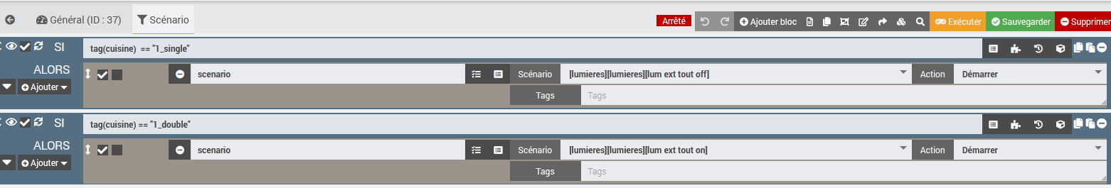

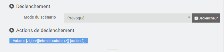

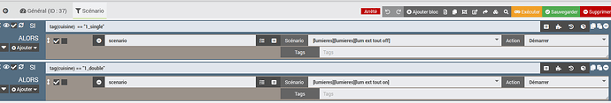

Peux-tu donner des copies d’écran des deux onglets de ton scénario, ainsi que de la configuration de la commande ?

y a pas besoin de faire une usine à gaz avec des actions sur valeur et des tags
Il manque la configuration de la commande, pour la partie répétition de valeur.

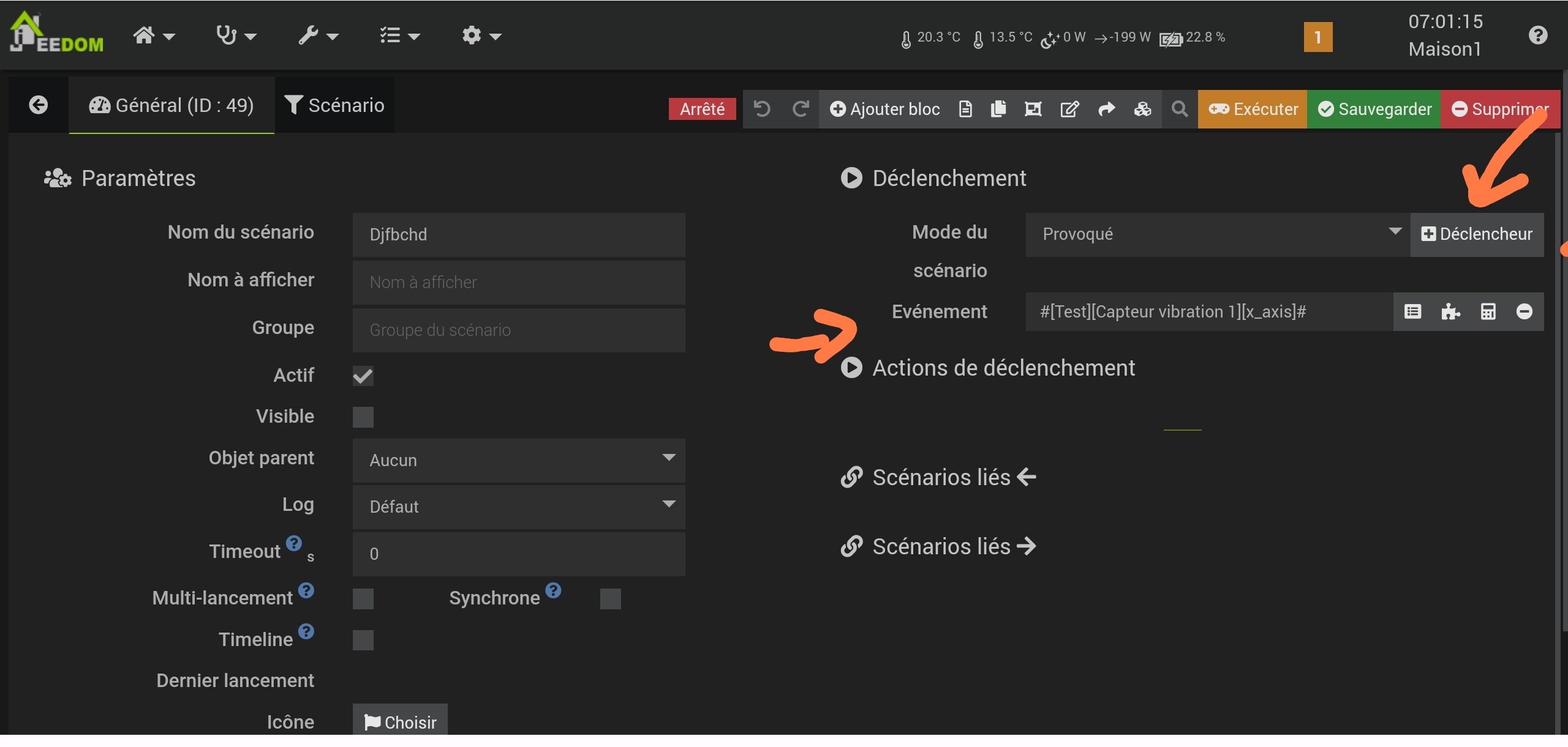

Comment avez-vous ajouté le déclencheur de l’action provoqué du scénario, il me semble qu’il n’y a rien en fait.
