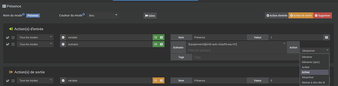

Pas de soucis avec le plugin ‹ Mode ›, sans nécessairement passer par un virtuel.
Par exemple, dans le plugin on défini un équipement ‹ présence ›, avec ces actions s’il est actif :
Il suffit vis à vis du scénario envisagé (ouverture/fermeture des volets) de le démarrer, l’arrêter, l’activer, ou encore le désactiver, ce qui semble être ce qui est souhaité.

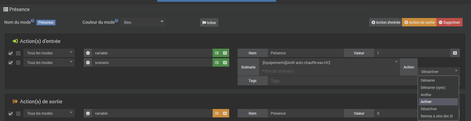

→ la configuration du mode ‹ absent › créé, avec ses actions d’entrée, de sortie,…

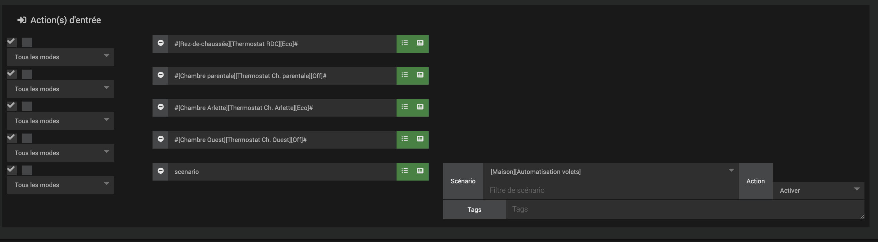

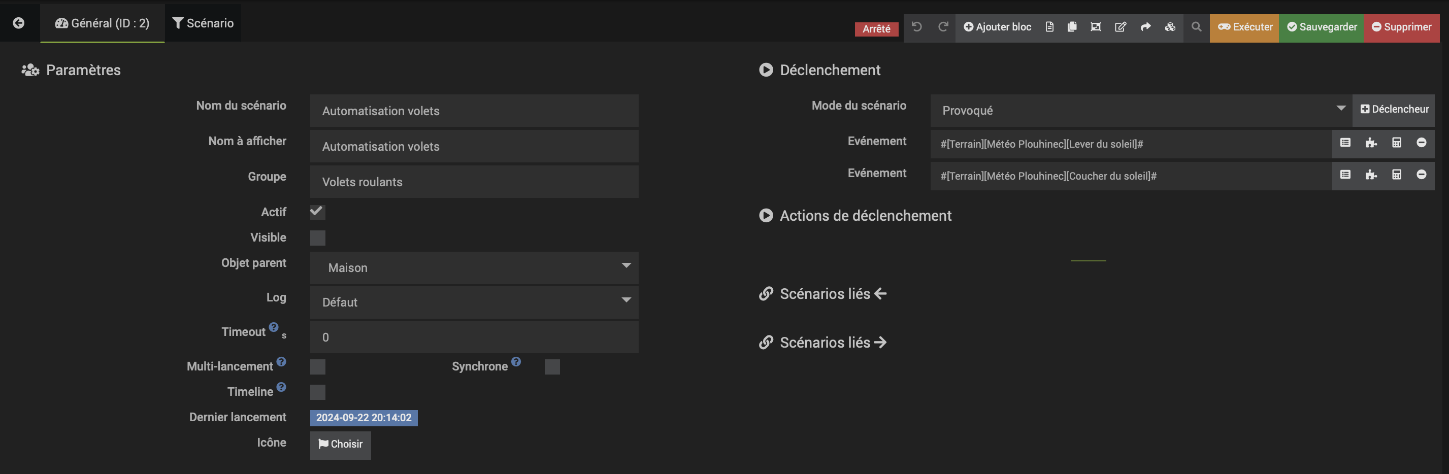

Je vous joins donc une capture d’écran du scénario complet ainsi que du mode « absent » créé dans le plugin « MODE »
activer un scénario c’est quand il est désactivé.
démarrer un scénario c’est l’exécuter

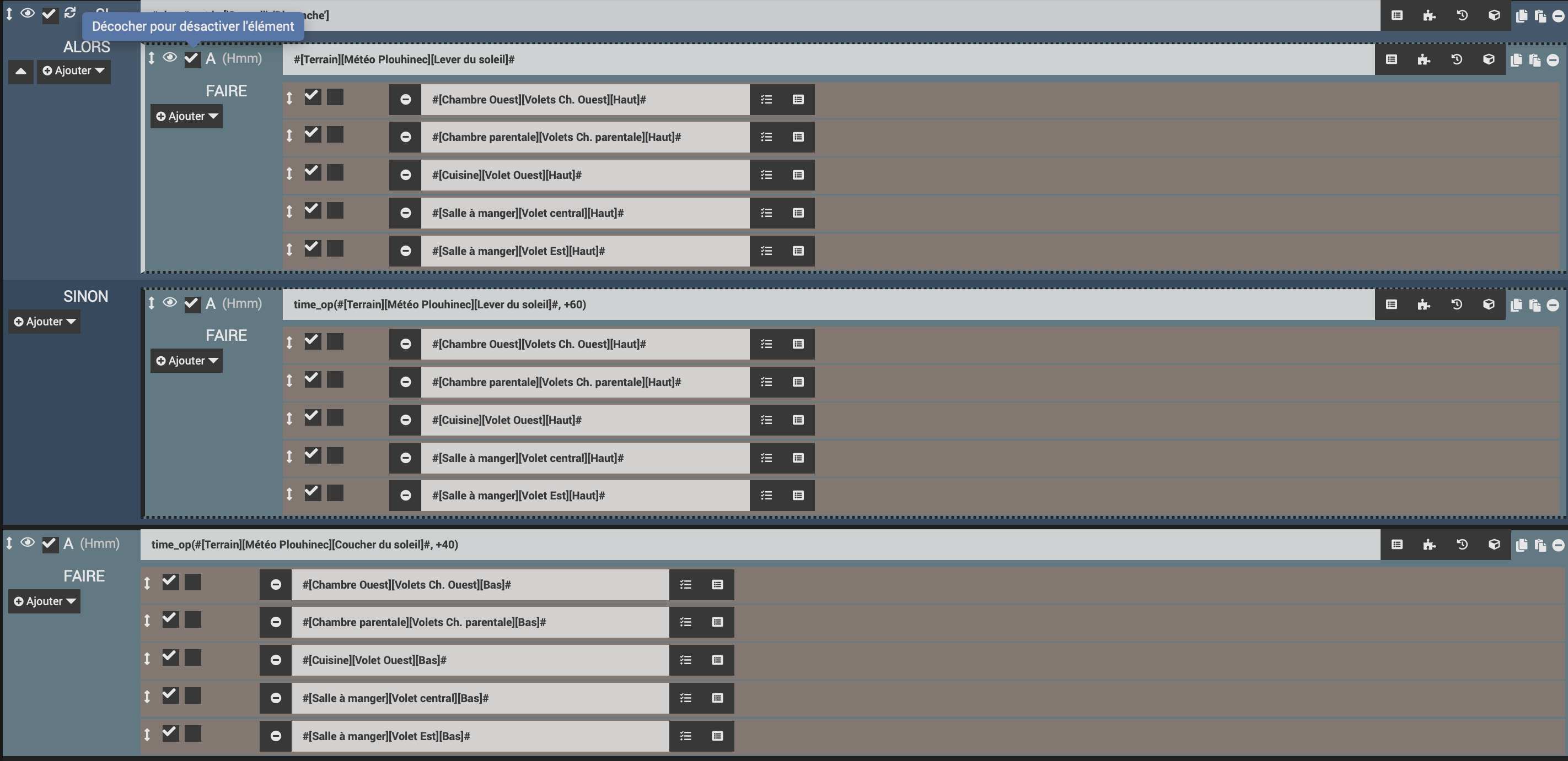

De plus le scénario ne va pas.
Avoir en déclencheur le lever ou cocher du soleil pour ensuite dans le scénario faire des A n’a pas de sens
Le scenario doit etre programmé a 4h du matin il va s’exécuter a cette heure la et programmer les A demandés dans le scénario

activer un scénario en mode absent ok mais alors le scénario ne va pas du tout pour faire ce que vous souhaitez faire !
car si vous etes absent au lever ou coucher du soleil ben le scénario ne tourne pas et donc rien ne se fera.
@lperenna pourtant le scénario fonctionne parfaitement. Je ne souhaite pas que le scénario s’exécute à 4h du martin mais en fonction des éphémérides…
Alors quelle est la solution? J’ai du mal à comprendre là…
en le faisant tourner a 4h du matin c’est ce qu’il va faire puisque vous programmez des A dans votre scénario !
je pense que vous avez une mauvaise compréhension entre déclencheur et la programmation des A dans un scénario !
bref en l’état pour moi ce que vous avez mis en place ne peut répondre au besoin que vous exprimez

Donc vous ne pouvez pas programmer une ouverture et une fermeture au lever ou au coucher.
Imaginons il est dire, le mode absent s’enclenche, vous programmez une fermeture avec A au coucher du soleil. Or si au coucher du soleil vous êtes repassé en mode présent ben le A est toujours programmé et va fermer !
le mode absent ne doit donc appeler aucun scénario
il faut juste un scénario qui s’exécute au lever et au coucher et qui vérifie l’état du mode et en fonction du mode et de l’heure ouvrir ou fermer
Donc dans votre scénario laisser les déclencheurs lever et coucher
Ensuite tester le mode si absent
Alors trigger déclencheur si lever
ouvrir
sinon si trigger coucher
fermer
Donc c’est le scénario qui vérifie si « oui » ou « non » le mode est « absent »?
vu le besoin oui et il faudra tester dans le scénario quel déclencheur l’a mis en exécution pour choisir les actions, voir mon post au dessus
