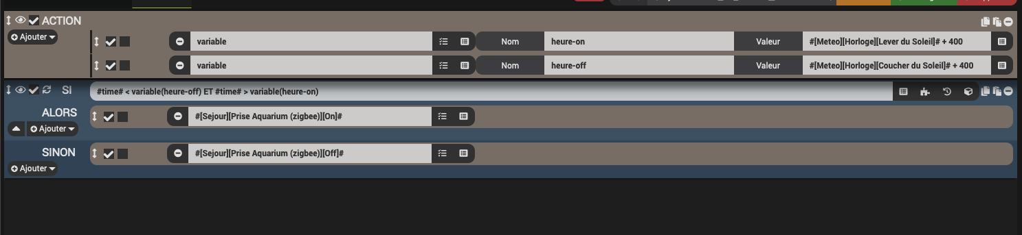

Actuellement, je n’ai rien trouvé de mieux à faire que ceci :
Cela fonctionne mais cela m’oblige a déclanger le sénario toute les x minutes … voir toutes les minutes pour vérifier la condition.

C’est un sujet assez classique.
Tu programmes ton scénario a 4h de mat ( en fait, après le calcul de l’heure de lever et de coucher ), donc lancement programmé.
Et dans ce scénario, tu mets 2 A
A time_op(<heure lever>,+ 40)
      Allumage lumière
A  time_op(<heure coucher>,+ 40)
      Extinction lumière
Ton scénario ne se lancera qu’1 fois et planifiera les heureS d’extinction et d’allumage.
Note : le time_op permet de faire des calculs sur des temps et intègre la bascule 2359–>0000 et le fait qu’on est pas en base 10 ! (on passe de 2259 à 2300 et pas à 2260), donc à privilégier plutot qu’une simple somme #time# + 400

Super merci :slight_smile:
J’oublie trop la fonction A !
