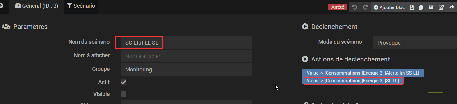

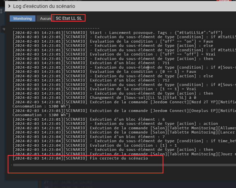

Le scénario :

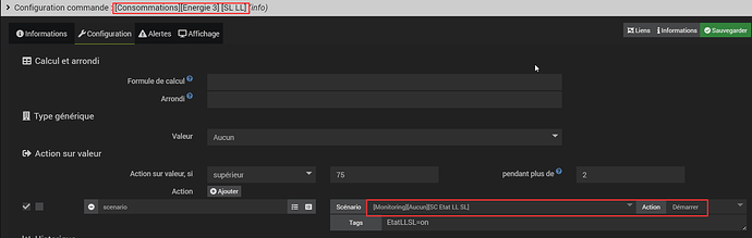

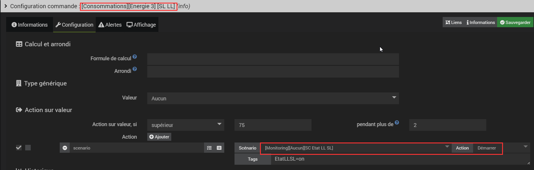

La configuration pour action si supérieur à 75 pendant plus de 2mn :

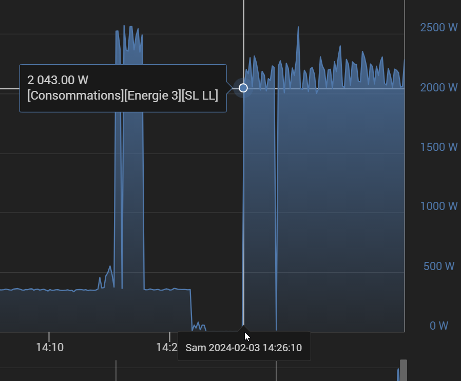

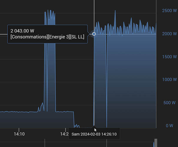

L’historique de la valeur de cette commande :
Le scénario aurait du se déclencher disons vers 14h28 ou 14h29 mais il est 14h41 et j’ai pas de déclenchement.
Le dernier date de la fin de l’appareil d’avant à 14h23 (le sèche-linge).

Tu devrais déjà essayé de mettre une commande basique en action pour t’assurer que ce n’est pas un pb de déclenchement de ton scénario plutôt qu’un PB d’action sur valeur
Norbert
J’ai plutôt mis une action sur valeur sur une autre commande après mon post. Il ne se passait rien. J’ai rebooté Jeedom et reçu ensuite des alertes pour mon test. Je verrais du coup ce que ça donne en condition réelle avec ma commande…
Bon et ben après mise en service réelle du lave-linge ce matin, ça fonctionne. Donc la solution était le reboot du Jeedom mais je ne comprendrais pas la root cause.
