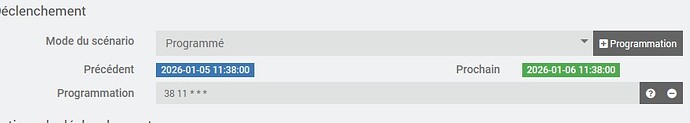

Déclenchement Scénario "programmé"... en grêve depuis 4.5.2

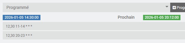

Depuis le passage à 4.5.2, un de mes scénarios « programmés » ne se déclenche plus
Je pense que l’« orthographe » de la programmation a changée depuis la dernière màj, mais je n’ai pas trouvé l’information
(ici, le scénario devrait se déclencher à 12 et 12+30mn après les heures 11 à 14, et 20 à 23)
En effet, si je mets une programmation simple (cf. ci-dessous), tout rentre dans l’ordre)

Parce que bon 12/30 ça n’est pas une expression cron valide …
Tu veux lancer le scénario à la 11h12, 12h12, 13h12, 14h12 ?
Ou toutes les 30 minutes ?
Mais tu ne peux pas mélanger les deux comme ça.

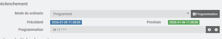

Après essais, le problème vient au niveau du 11/30 (toutes les 30 mn, à partir de la 11ème mn de l’heure) que ça coince…

Je souhaite déclencher à :
  • 11H12
  • 11H42
  • 12H12
  • 12H42
  • 14H42
Heu si c’est réellement ce que tu veux faire il faut l’écrire comme ça :
12,42 11-14 * * *
Je suis surpris que la prog précédente ait pu marcher.
Et d’ailleurs tu pourrais faire en une seule ligne
12,42 11-14,20-23 * * *

En fait la (nouvelle) bonne syntaxe est d’ajouter la dernière minute d’exécution (ou 59 pour le max).
Donc dans le cas précis ici c’est :
12-42/30 11-14 * * *
ou
12-59/30 11-14 * * *
Bien sûr dans ce cas où il n’y a que 2 minutes concernées autant faire :
12,42 11-14 * * * (en y ajoutant l’autre plage tant qu’à faire : 12,42 11-14,20-23 * * *)
