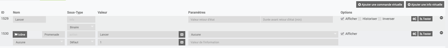

Pour ce faire j’ai au préalable créer une commande virtuel :

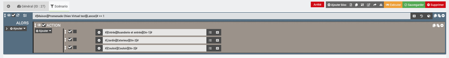

Ensuite je la met en déclencheur dans le scénario :

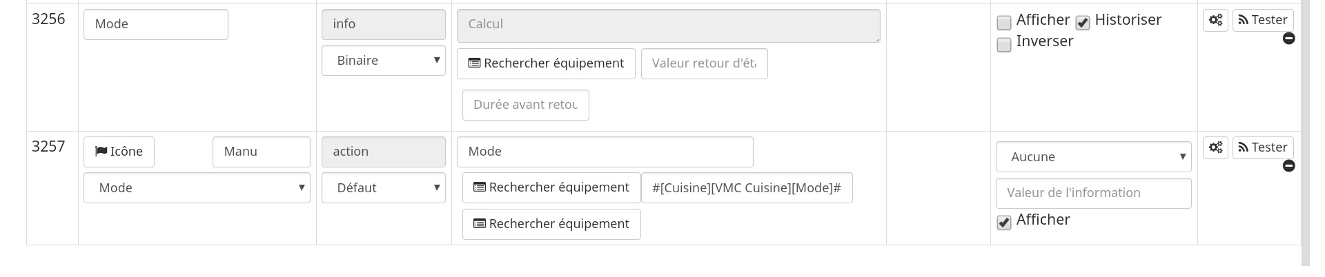

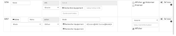

Ou change la valeur
Pour avoir un bistable
#[Cuisine][VMC Cuisine][Mode]#==1?0:1
Chaque appui passe de 1 a 0 a 1,…
Mais la méthode de @drs et @Bison suffit pour un lancement monostable
