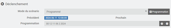

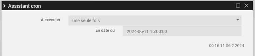

sur un scénario, je choisis le mode « programmé », puis j’utilise l’assistant cron pour définir une exécution unique :
je fais donc les choix :
  • une seule fois
  • ma date (volontairement dans le passé ici pour l’exemple) → le 11 Juin 2024 à 16h00
valide, puis sauvegarde l’équipement.

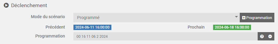

je peux donc voir les dates des précédents & prochains lancements :
la date du 11 juin (la seule voulue !) est bien renseignée comme précédente
mais … j’ai aussi une prochaine échéance qui est calculée … à aujourd’hui 16h !
( → et les actions seront bien effectuées à 16h !)
du coup … la programmation initialement choisie n’est plus si unique que ça.

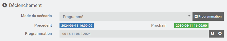

le résultat au final n’est pas vraiment un « lancement uniquement » non plus puisque les mêmes inputs donnent déjà actuellement deux dates différentes :
bon ya 6 ans de décalage, donc entre temps mon scénario aura surement été mis à la poubelle :slight_smile:

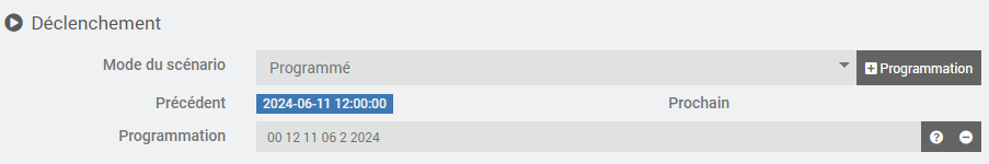

par contre en restant sur ma dev principale (donc php7) et en faisant un composer update → on passe bien sur la derniere version du package 3.3.3 ( → version que j’ai bien eu automatiquement lors de l’install « standard » sur D12/php8 !!)
            "name": "dragonmantank/cron-expression",
            "version": "v3.3.3",
            "source": {

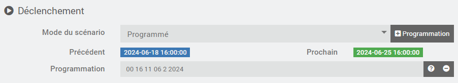

et sans rien changer, mais simplement en faisant un « sauvegarder » sur le scénario, on retombe bien avec mes premiers screenshots (enfin presque puisque 16h est déjà passé) :
→ d’une diff de 6 ans, on passe à une différence de 7 jours cette fois ci !
qui semble là du coup un peu + problématique … :confused:
Pour moi ce comportement c’est « normale », CronTab n’accepte pas une année, donc le core le supprime avec checkAndFixCron tu as donc un cronTab 00 16 11 06 2 donc la prochaine fois qu’on sera le 11 juin un mardi c’est bien en 2030.
La par contre j’ai pas la cause, mais la lib est forcémément en cause.

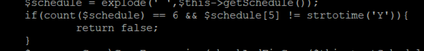

il faudrait plutôt que le core gère les cas où il y a cette 5e position ‹ année › → si c’est le cas, alors vérifier que la date existe et est cohérente et enregistrer cette uniquement date comme précédente/suivante, sans utiliser la class cronExpression.
Ok merci pour le retour, quand on lancera jeedom 4.5 une revu de composer va etre faite on passera donc a la version 3.X de la lib et jeedom ne supportera plus l’année (a voir comment gerer mais je vois pas comment le faire en interne c’est beaucoup trop lourd).

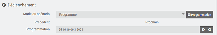

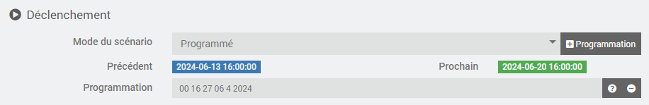

le scénario en mode programmé donne toujours le même mauvais résultat :
demandé : 27/06/2024 à 16h00
prochain lancement : 20/06/2024 à 16h00
et tes modifs ont bien été tirées :

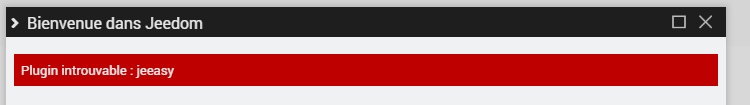

FYI : par contre j’ai un msg d’erreur au 1er lancement pour un plugin « introuvable » - fresh install et je ne connais pas ce plugin de base
[/hors-sujet]
Étrangeté aussi observée ici : Class 'jMQTTDaemon' not found
