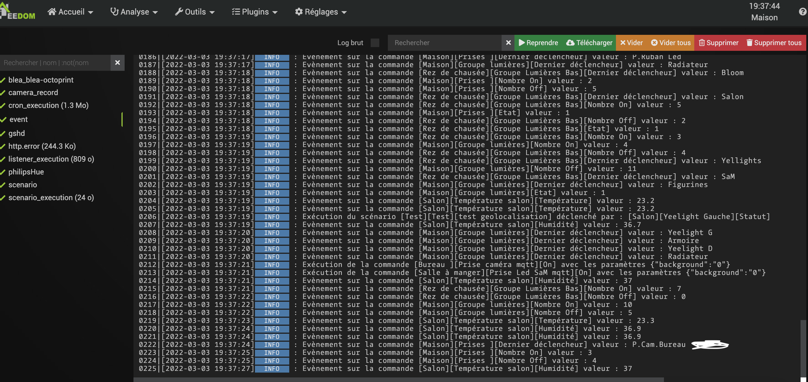

Essai de regarder le log « event » au moment de l’allumage de la TV. Que vois tu dans les 15 premières secondes ?
Voila l’évent
je vois qu’il y a un déclenchement, j’ai fait une ligne blanche
Il me semble que c’est plutôt le [prise caméra mqtt][on]
Un peu avant il y a un déclenchement du scénario « test géolocalisation ».
Est-ce que ce n’est pas celui-là qui déclencherait la prise par une erreur dans la programmation du scénario ?

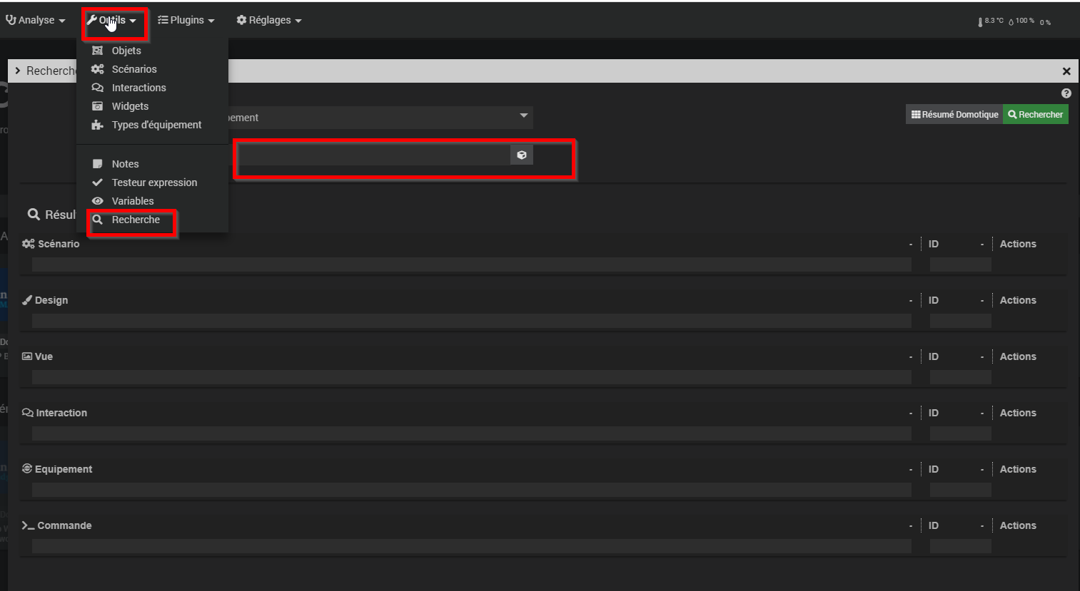

tu peux aussi utiliser la fonction recherche pour voir si ton équipement n’est pas présent dans un scenario ou autre
Voila suite à vos 2 messages, j’ai fait une recherche et j’ai un scénario test qui se nomme géolocalisation et ça active la prise. Je n’ai pas pensé a chercher dans les scénarios test car je les désactive automatiquement une fois l’essais terminé, c’est un oubli de ma part
