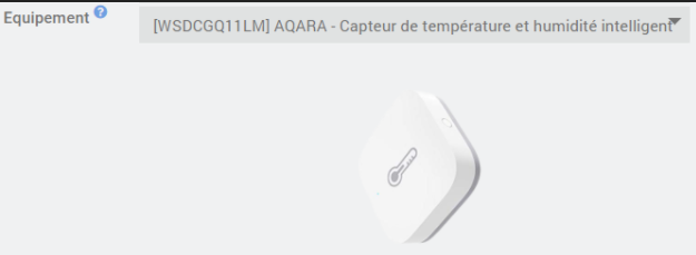

Enfin j’ai cliquer sur inclure, j’ai du appuyer plein de fois sur le bouton a proximité pour qu’il soit detecté. Ensuite il est detecté avec une autre référence que le mien image de la version carré alors que c’est un rond. Je change la version pour mettre comme les autres que j’ai acheté en même temps. Le changement de version d’équipement ne change rien, la batterie se vide aussi vite.
Ben c pas son emplacement mais c’est pas le plugin non plus dc inutile de le taguer
Au final j’ai un doute sur la version je me suis trompé dans le sujet c’est pas AQARA mais MIJIA référence LYWSDCGQ/01ZM. Ils ont du changer de nom entre temp la référence reste la même dans le plugin.
Voici l’image detecté pour ce capteur :
Ma version que j’ai physiquement :

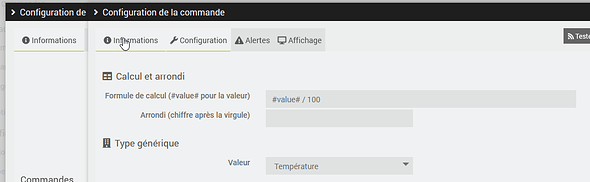

Je ne sais pas ou voir la valeur de l’offset du capteur. Je n’ai pas trouvé ça dans les données brut du capteur. C’est peut-être une piste…

Sais-tu pourquoi il est détecté en AQUARA pluôt que MIJIA (surtout que tous les autres sont bien détecté) ? ​J’ai retrouvé mes commandes AliExpress de 2019 et c’était bien mijia.

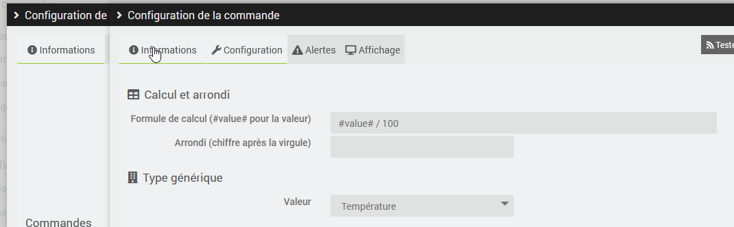

Si tu es sûr de ta réf, alors déjà tu peux affecté la bonne version (2ème image) et faire recréer les commandes pour voir.
La partie offset est ici :
Mais pas sûr que ça soit le souci.
Merci, j’ai la même chose pour les deux commande (sauf le type normal).
