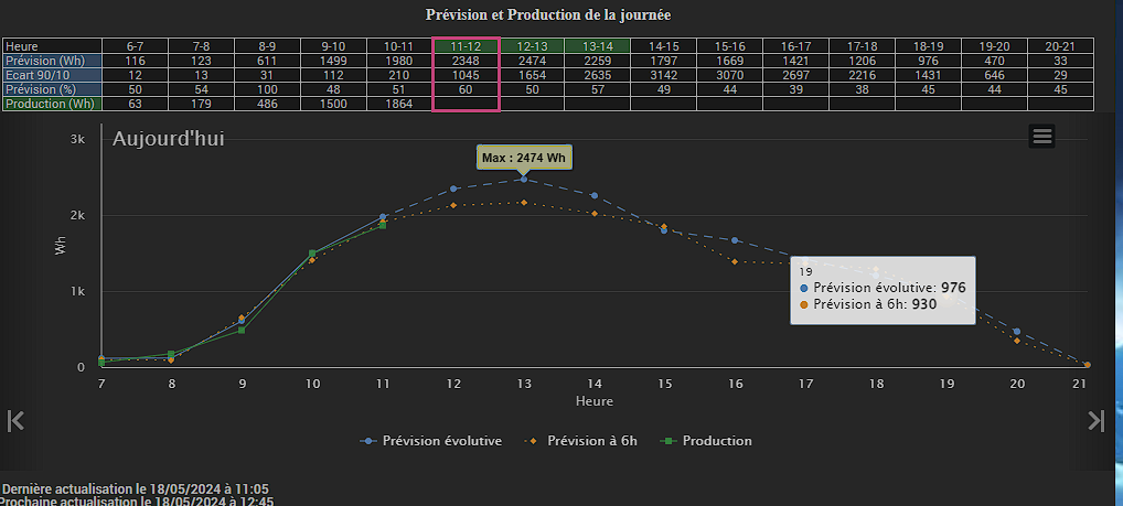

J’ai l’impression que j’ai toujours un décalage de 1h entre l’estimation de SolCast et ma production réelle. Par exemple, aujourd’hui à 10h, j’ai la production réelle annoncée par SolCast de 9h. Et le soir à 17h, j’ai aussi un décalage de 1h. Comme si SolCast n’avait pas pris en compte l’heure d’été.
J’ai pas mal fouillé et peut-être raté quelque chose, cependant je n’ai pas trouvé le moyen de dire à SolCast que à 8h, il est réellement 9h, par exemple de le passer en GMT+2.

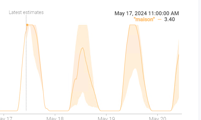

Quand je regarde sur SolCast il a bien 1h de plus (actuellement il est 10h18) :
Une idée?

Parce que ici on voit qu’il y a surement un soucis. Il n’est pas réel d’avoir une première prévision pour la journée à plus de 1kWh.
Tu devrais avoir un démarrage proche de zéro, comme ta courbe de PROD.

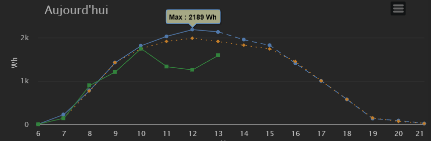

Comme chez moi par exemple :
Bon, là il y a un méga nuage qui n’était pas prévu entre 10h et 13h mais là n’est pas le sujet :sweat_smile:

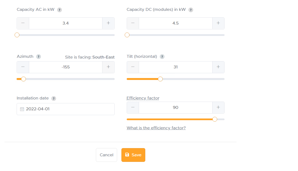

Il faudrait vérifier ton paramétrage coté solcast (site web), je pense qu’il y a quelque chose qui ne va pas, comme l’orientation …
j’était a 7h - 20h, je viens de passer a 6h-21h
je vais regarder mon orientation
OK à suivre, n’hésite pas à partager un bout de capture de la façon dont tu as pris l’orientation sur le site et ce que tu as mis dans solcast (coté web). Je te dirais si c’est bien bon.

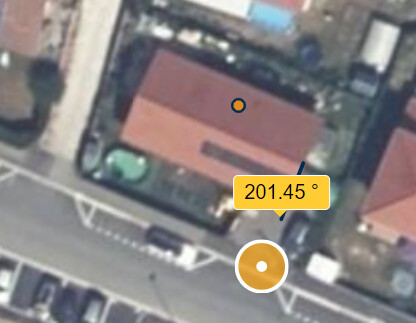

OK et sur le site geoportail tu as tracé comment pour obtenir l’azimuth ?
Sur mon plan de construction de la maison, donc en théorie je suis bon …
Oui c’est sûr mais du coup peut-être que c’est pas OK par rapport à la formule que j’ai donné et qui se base un peu sur l’utilisation du site géoportail qui est dans la doc du plugin. Tu as surement raison mais je cherche juste à m’assurer qu’il n’y a pas de coquille qui pourrait facilement expliquer l’affaire.

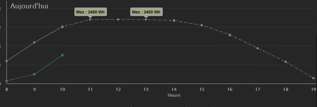

OK je crois que j’ai fait la connerie de noob entre est et ouest … j’ai inversé on verra demain ça expliquerai mon décalage de 1h :slight_smile:
Ah oui :wink:
S’ils sont orientés vers l’ouest alors il faut faire 360-201 et mettre donc 159 dans l’orientation solcast (site web)
c’est beaucoup mieux effectivement :slight_smile:
