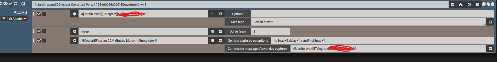

J’ai fais il y a quelques années un scénario qui fonctionne assez bien qui prend une photo devant chez moi et me l’envoi sur Telegram à l’ouverture de mon Portail. Je lance l’activation de ce scénario en même temps que mon Alarme dans l’onglet « Activation OK ».
Le seul problème avec ce scénario est qu’il se lance trop tôt en même temps que l’activation de l’alarme. Donc quand je sors avec ma voiture il prend en photo.
Comment faire pour décaler le lancement de ce scénario à 5 minutes par exemple ?
voici mon scénar :
Donné nous plutôt le scénario qui activé celui-ci. Mais comme cela sans savoir, tu peux ajouter un dans 5 min avant l’activation de ton scénario par l’alarme.
Pour compléter la réponse de @Tonio16 , tu peux passer par un scenario intermédiaire qui possède un dans 5 min et qui active ton scenario actuel
Merci pour vos réponses c’est effectivement ce que j’ai fais et cela semple fonctionner en l’executant.
