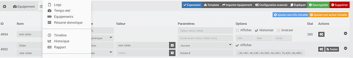

j’ai remarqué que ma liste de choix lié plugin-virtual ne fonctionne plus. j’ai un décalage sur le choix.
Cette liste je m’en sert trés rarement donc je ne m’en suis pas aperçu de quand date le probléme.
Voici le paramétrages
La liste :
| 3h;180 | 4h;240 | 5h;300 | 6h;360 | 7h;420 | 8h;480 |
Le résultat : :face_with_diagonal_mouth:
Et la page santée
une idée du probléme?
Merci :slight_smile:

C’zst juste que tu te trompes de séparateur
le | permet de separarer la valeur de son texte et le ; 2 valeurs
donc, dans ton cas :
3h|180 ; 4h|240 ; 5h|300 ; 6h|360 ; 7h|420 ; 8h|480
cf doc virtuel :
  • Liste de valeurs : Liste de valeur|texte séparées par un ; (point-virgule) (action/liste uniquement).
(j’ai aussi modifié le tag - petite erreur sur le choix du tag)
Norbert
Edit 2 :
voici pour que ca marche
180|3h ; 240|3h ; 300|5h ; 360|6h ; 420|7h ; 8h|480
merci a toi mais je n’explique pas pourquoi ca n’a plus fonctionné correctement
Ca ne marchait pas :
1 - Parceque le format de la liste des valeurs n’était pas la bonne
2 - Parceque tu avais donc inversé la valeur et le texte de la valeur 3h|180 versus 180|3h
→ donc tu demandais à afficher 180 pour envoyer à la commande état 3h, or ta commande état du slider est de type numérique … elle ne pouvait pas accepter 3h …
Le fait de mettre le bon format et d’inverser valeur et texte a donc réglé ton pb
Norbert
