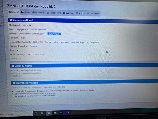

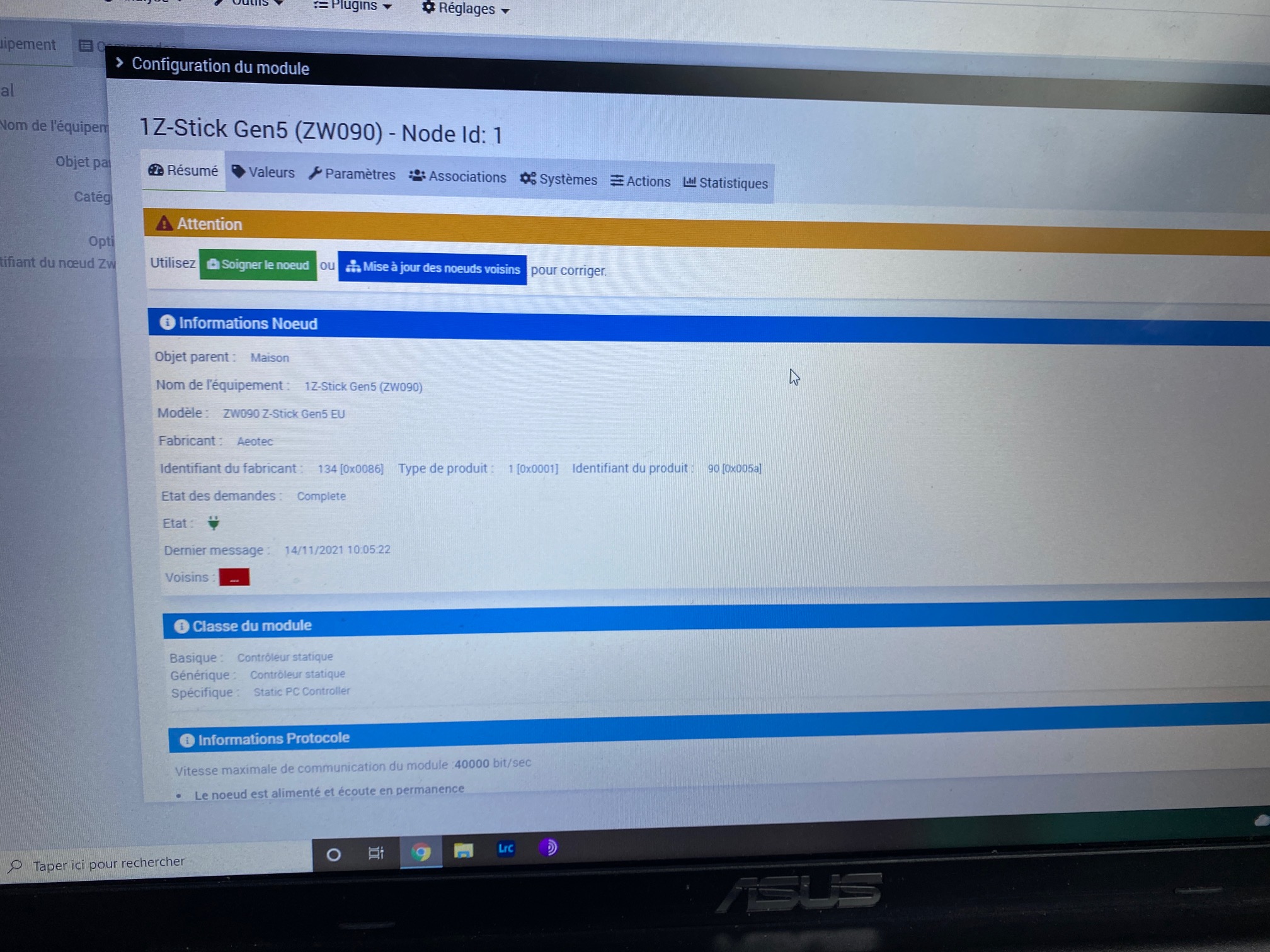

J’ai désormais bien ma clé aetoc z-stick reconnu ainsi que le micro module fil pilote zwave zMNHJD1
Cependant et bien que tout soit bien installé (a priori) je n’ai pas l’impression que mes ordres s’appliquent

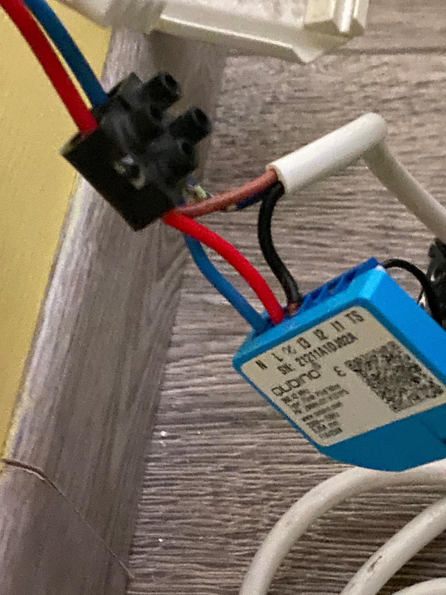

Voici un imprim écran de mon branchement de qubino (pas optimalement pour le moment (en test)
ainsi que mes configurations de la clé et du micro module

Quel est la marque de ton radiateur. Tu l’as bien mis en mode fil pilote ? As tu essayé d’inverser la phase et le neutre du radiateur ?
c’est un radiateur de marque lvi (Yali G plinthe)
j’ai scrupuleusement respecté de mettre les fil bleu avec le bleu et le rouge avec le rouge et n’ai rien tenté en terme d’inversion… enfin à ce stade.
que veux tu dire l’a dis bien mis en fil pilote?
Ton radiateur est bien en mode de fonctionnement fil pilote pas programmation ou un mode de fonctionnement préétabli ?
je vais devoir me référer au manuel pour passer en mode programmation en effet
merci d’aider un débutant comme moi pour cette première installation
Non pas en mode programmation en mode fil pilote. Il faut que ton radiateur soit en mode fil pilote pour prendre en compte les commandes de ton module. Sinon c’est son fonctionnement qui prime
