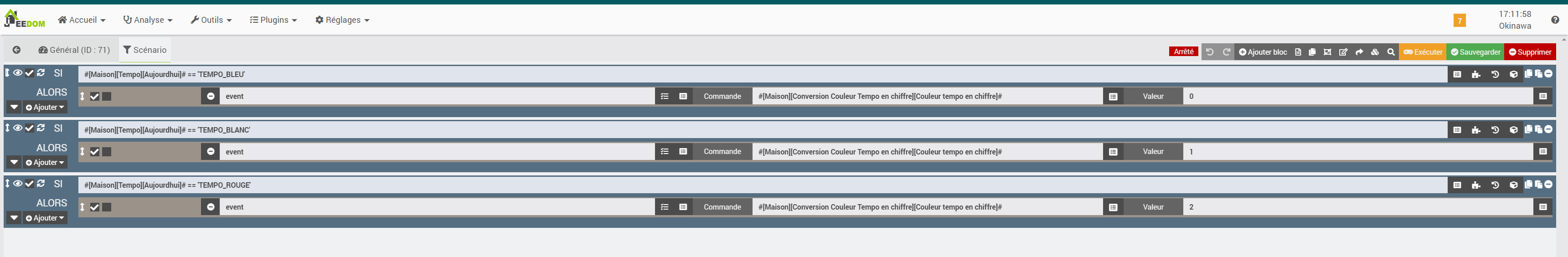

EDIT je viens de créer un scénario qui convertit le string en integer (0, 1 ou 2) mais maintenant le soucis c’est que les variables ne sont pas historisables.
Alors soit j’ai des strings historisables mais inutilisables soit des variables utilisables mais non historisables :rofl:

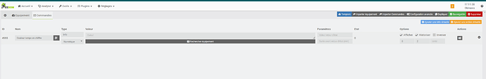

Il faut pousser ton information dans une commande à l’aide de la fonction « event » (depuis le scenario) et ne pas utiliser de variable (ou bien utiliser ta variable en valeur de la commande mais ça fait du coup un passage par une variable pour rien)
J’imagine que je dois d’abord créer une commande de type « info » dans un virtuel ?
EDIT j’ai crée le virtuel avec une info qui sera historisée et un scénario qui modifie le virtuel chaque jour, y a plus qu’à attendre quelques jours pour voir si ça fonctionne. Un grand merci à toi @Bison pour ton aide :slight_smile:

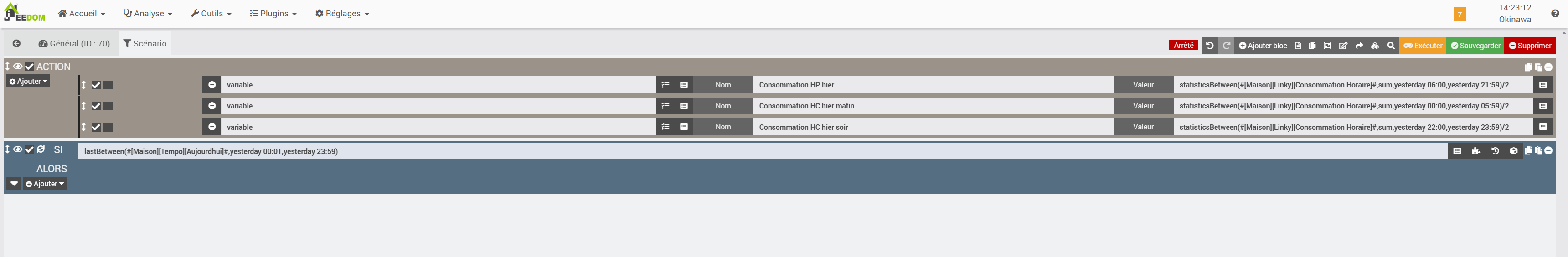

Voici l’avancement du projet :
Les tarifs sont entrés manuellement de nouveau dans le scénario car impossible de les récupérer depuis ceux déjà entrés dans le plugin « Tempo EDF »
Deux choses à prendre en compte :
-La tarification fonctionne de 6h à 6h le lendemain chez EDF Tempo pour une couleur donnée
-Le plugin Tempo EDF donne la couleur mais de 00h00 à 23h59 donc pour les 6 premières heures il faut utiliser la couleur du jour précédent.
