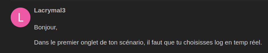

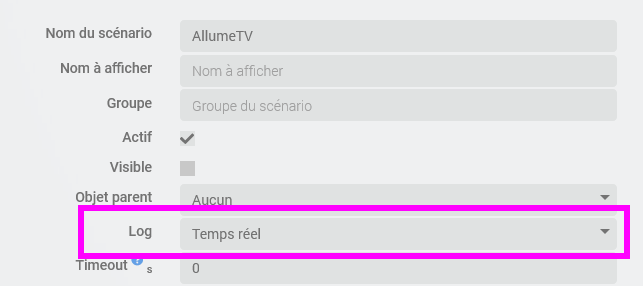

Dans le premier onglet de ton scénario, il faut que tu choisisses log en temp réel.
Salut. Par défaut le log n’est écrit qu’en fin de scénario. Mais si tu positionne le niveau de logs à « temps réel » il est bien écrit au fil de l’eau.

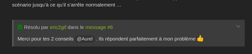

Merci pour tes 2 conseils @Aurel .
Ils répondent parfaitement à mon problème :+1:
