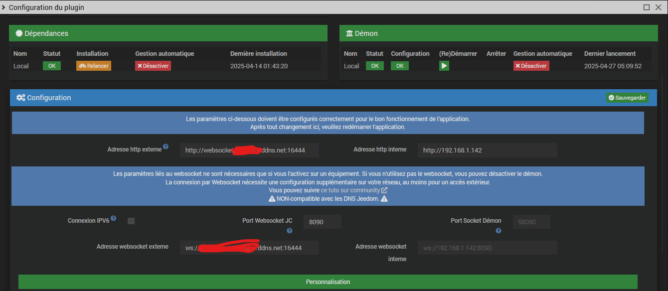

Edit: avec les reglages en pj c’est mieux :

tu ne peux pas avoir le meme port en HTTP et en websocket.
donc non la conf n est pas bonne. (c est pas ce que j ai mis dans mon tuto :slight_smile: )
si sur ta box, le port 16444 est renvoyé vers le port 8090 de ton jeedom, alors il faut l indiquer uniquement au niveau de l adresse websocket externe.
pour le http externe, il faudra utiliser un autre port, avec une autre redirection, par exemple le 16445 vers le 80 de ton jeedom (attention connexion non securisée)
Super ça fonctionne! Merci++
Pour résumer, en utilisant JC depuis son tel avec un VPN sur sa box il faut son ip locale sur adresse externe du plugin.
