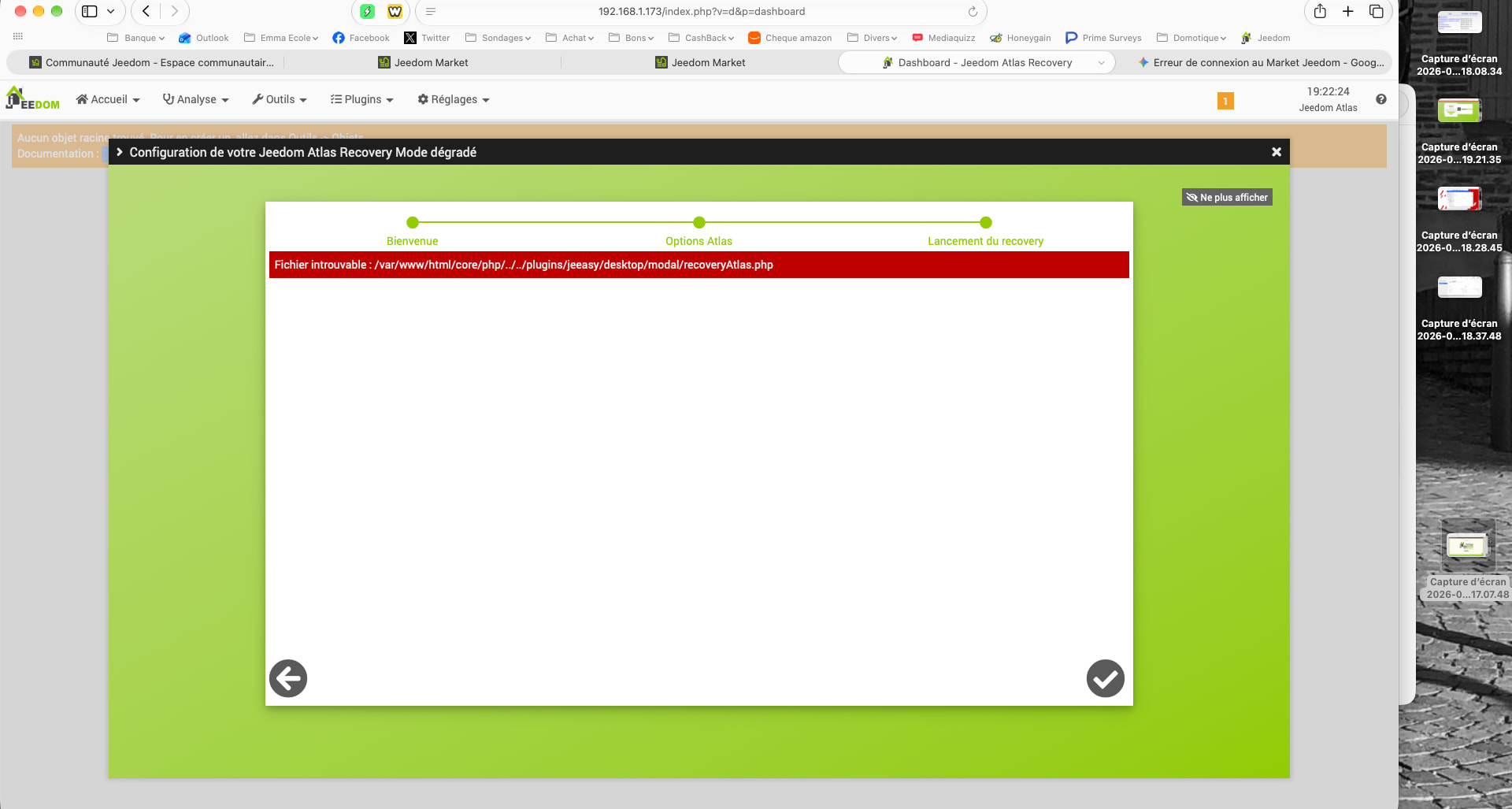

Jai le jeedomrecovery qui viens bien mais pendnat le recovery jai des erreurs j’ai eu
erreur curl sur http://market.jeedom.com/core/api/api.php
/var/www/html/core/php/../../plugins/jeeasy/desktop/modal/recoveryAtlas.php

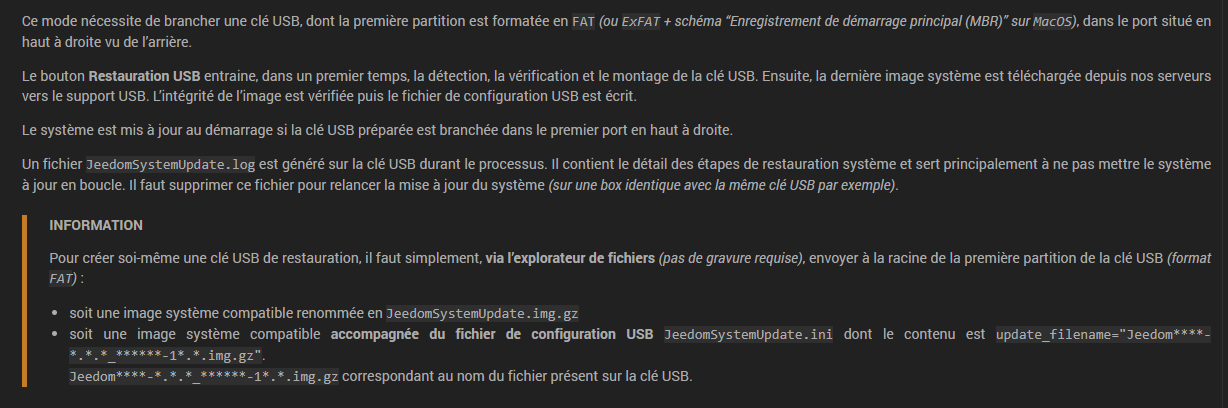

ou je dois la glisse sur la cle USB la renomme JeedomSystemUpdate.img.gz ca fonctionne aussi sans le système automatique?
Donc je mets JeedomSystemUpdate.img.gz comme nom sur
JeedomAtlas-4.6.1_Bookworm-12.14.img
Ou
jeedomAtlasUSB.img
Je sais pas y’a écrit quoi dans la doc ?
Allez je t’aide mais ce n’est pas t’aider finalement de mon point de vue :
  1. https://doc.jeedom.com/installation/fr_FR/recovery#sauvegarde-de-jeedom
  2. https://doc.jeedom.com/installation/fr_FR/recovery#restauration-système
  3. https://doc.jeedom.com/installation/fr_FR/recovery#mode-usb
A ton avis ?
Sinon je maintiens qu’il n’y a strictement aucune raison pour que le système ne boote pas sans la clé usb de l’ancien recovery, il a juste démarré sur un Jeedom sur clé USB sans rien faire d’autre.
