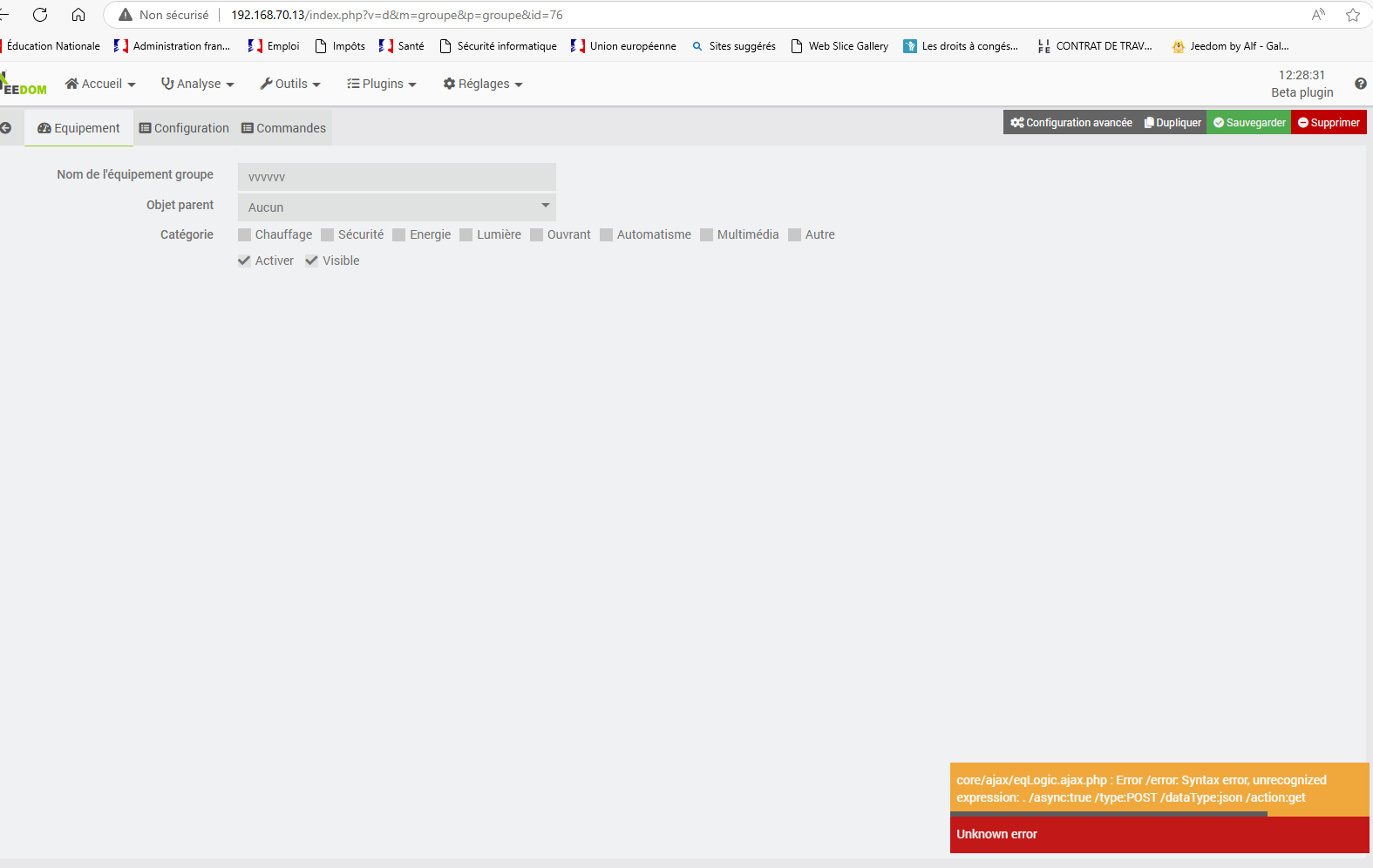

avec le fichier que j’ai donné il devrait mieux fonctionner, par contre j’ai un défaut sur l’équipement que je n 'arrive pas savoir ou il est :
ça arrive chaque sauvegarde et chargement de la page sur l’équipement.
je suis sur debian 12 et jeedom 4.5.

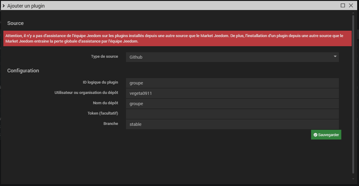

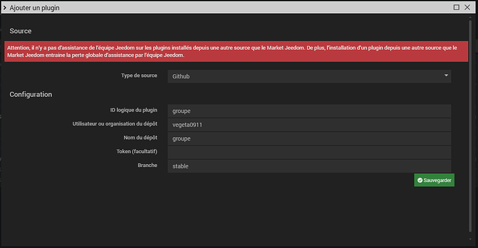

Tu devrais juste donner l’url de ton dépôt, si tu a fait un fork: ça nous permettra d’installer ta version et même de choisir la branche stable ou beta, tu aura peut être même des bêta testeurs :slight_smile:
( un exemple )
Une fois installé par cette méthode, on reçoit les maj comme un plugin normal.
oui effectivement on peut faire comme ça.

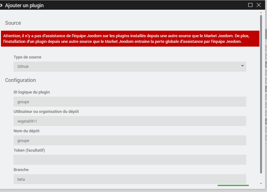

alors le voici il est en version beta :

Dans l’onglet configuration et commande d’un équipement ca reste vierge au premier chargement mais en revenant en arriere et en revenant ensuite sur l’equipement cela se remplie et je n’ai plus l’erreur

alors j’ai corrigé plusieurs bug pour le passage en debian 12.
pour avoir tous les modif plus les futurs merci de faire ça :
et en plus comme avantage on a pas besoin de changer de nom du plugin.
en plus la configuration de votre plugin ne sera pas toucher normalement.
par précaution sauvegarder votre jeedom avant de faire l’action.
après toute les manipulations dit moi si ça fonctionne chez vous merci d’avance :
il me reste a comprendre comment ça marche :thinking:
dit moi si ça fonctionne chez vous ?

Ma prod est encore en debian 11, et je réalise des tests sur une vm en debian 12.
Du coup je peux configurer ton repository pour obtenir tes modifications sur ma prod en debian 11 ? C’est compatible ?
Oui il devrait pas avoir de souci pour debian 11 ? Mais sauvegarde ton jeedom avant on c’est jamais.
Je viens de basculer vers ton github avec ma prod debian 11, je ne vois pas de remontée d’erreur dans la log.

J’ai pris la branche Beta mais sur ton second screen c’est la branche stable. Tu me diras laquelle il vaut mieux avoir ?
Je n’ai plus de soucis sur la branche beta testé en Debian 12.7. Cela semble parfait. Merci de ta super réactivité ! Un grand MERCI
Il faut que tu prennes la branch stable c’est préférable.:wink:
Merci je l’ai repassé en stable, et il est aussi fonctionnel sur Debian 11
