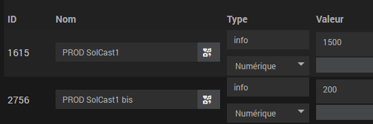

Quel est le sous type de tes commandes ? Quel valeur ont elle ?
Loic,
Ce sont celles-ci :
Doit avoir un truc en Debian 12 php 8 et Jeedom 4.4.10 je reproduis pas. Tu es sur des commandes ? Le seul truc que je vois c’est commande qui n’est pas un chiffre.
Ah purée … c’est parce que j’ai testé le nouveau système de cache et redémarré Jeedom. Il n’y avait plus rien dans l’état de ces commandes virtuelles.
