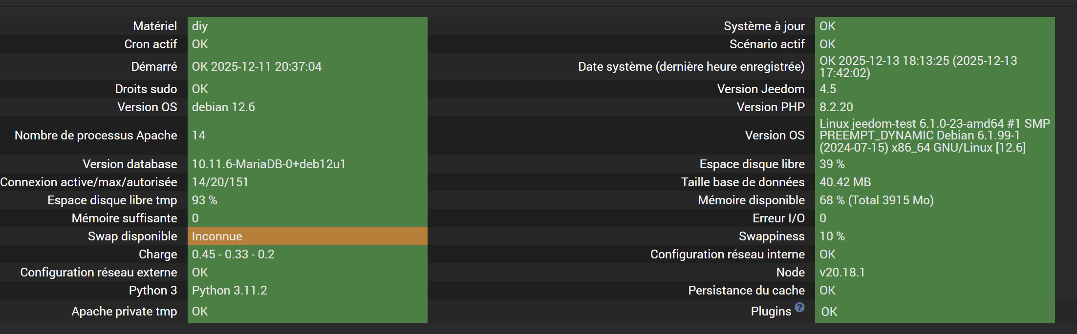

Pourrais-tu me partager ta page santé? quelle version de php as-tu?
Voici la mienne:
