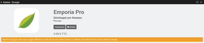

Heu on parle du même plugin ?
Car ce n’est pas du tout ce qu’il y a sur le market
Je vais mettre à jour le plugin pour être full compatible Jeedom 4.5 (Debian 12) semaine prochaine :wink:
Ah ben il me semblait bien me souvenir de ça, et l’avoir payé en plus. Mais alors pourquoi ça affiche développé par jeedom SAS dans le plugin lui même ?
Désolé thanaus, je n’aurais pas dû attribuer tes mérites à d’autres.
En tous cas merci d’avance pour la mise à jour
