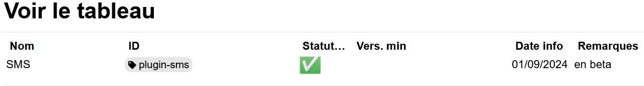

Bonjour, passer le plugin en beta devrait probablement résoudre le problème.
Voir ici Compatibilité des plugins avec Debian 12 : Compatibilité des plugins avec Debian 12 - Bookworm, php 8, python 3.11 :
akenad :slight_smile:
