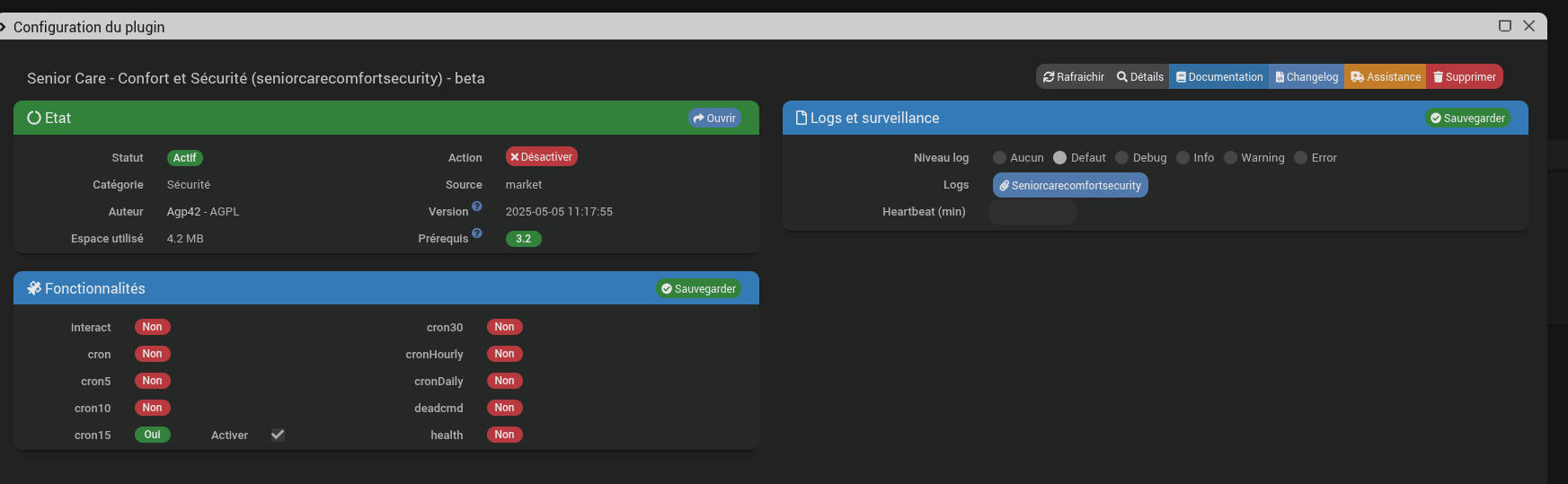

Avant tests:
  • Debian 12 mis à jour ce jour
Version du plugin
Pendant les tests je surveille les journaux suivants:
  • cron_execution
  • http_error
  • listener_execution
  • seniorcarecomfortsecurity
Tests:
Pour l’onglet « Confort » les tests fonctionnels sont OK.
Pas d’erreurs dans les 4 logs.
